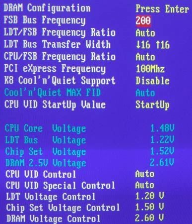

kaj mi nitko nece pomoci??? skuzio sam kak staviti da mem radi na 500mhz ali onda mi se sistem nece dici, a sve ostalo stavim na auto... a rami su ddr500 a ne rade na 500... ???!!!
koju voltazu da im metnem???
do kolko smijem ic s voltima na ramima??
Staro 28.11.2005., 13:47   #65
buljo
Strichek Moderator
buljo's Avatar
Postovi: 9,347
teško da će radit na 2 2 2 6 na 500, daj im 2,8V (2,9V max)..
to se rihta omjer FSB:RAM.
stavi by SPD i omjer da rade na 500.

pa probaj vozit 1:1 tj. klokaj proc al da rade sinhrono (1:1) pa bi moglo onda radit.

ma stavim ja 250 FSB i onda smanjim proc na 8x pa me ispadne isto ko i prije ali rami nece, a ak stavim 250 FSB i proc ne diram to ce bit 2500 Mhz pa treba dizat voltazu a bas ne kuzim ovaj bios pa neznam kak da fuckin voltazu proca dignem...
jer nema za birat ono 1,400 v pa 1,425 itd itd neg dodavanje za 0,800 pa dalje i te finte i neznam kak to ide a necu stavit nekaj pa da ga ne skurim s voltazom jer mu onda nema spasa...

ovo kaj si napisao 8x to je množitelj koji je zaključan i to nemožeš mjenjat, nemam DFI pa ti nemogu pomoć sa voltažom..
osim ak malo detaljnije napišeš kaj sve ima za dizanje voltaže za proc.

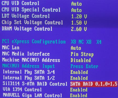

e to neznam jel zakljucan il ne ali ak stavim 250 i taj mnozitelj ostavim kak je bio nece mi se uopce upalit komp (milsim pali ali monitor ne...) a kad metnem na 8x onda se pali... a mhz i sve to ne mogu vidit dok se ne digne bar do memtesta...
i kad odes u cpu vid startup imas od 1,525 pa prema 0,800 a kad odes u cpu vid control imas od 0,800 do 1,525
i nemam pojma kaj to tocno znaci, ak metnem 1,525 bojim se da mi na 1,4 ne doda jos 1,525 jer onda ode sve...
evo ovak to izgleda...

Ja sam odma reko da se ne kuzim dovoljno za konkretnije savjete od onog kaj sam vec napiso..
a ovaj screenshot BIOSa izgleda "za odustat"
htio si DFI, sad ga imas
"I can resist everything except temptation"

Lokacija: Dublin
Postovi: 1,977
da, sad ga imam i lagano zivce jede... moram nac nekog ko ima tu plocu inace cu sam nekaj drkat po tome dok ne skurim pa cu naucit... ali nemam proc ili rame viska pa zato i pitam inace bi ja to sve vec isprobao....
napiši pod amd tam će prije netko pomoć jer se ovo baš i ne gleda prečesto.

MORAS si odvojiti puno vremena za tu ploču i kad skuzis kakva je biti ces sretan kao dijete kad prvi puta uvali prst u picku.
I ja sam prva dva dana htio prodati i ploču i sve u p...u materinu ali sam skuzio da smo je MI napravili i da to nije sveto pismo nego jebena maticna ploča s malo vise (dobrih) opcija koje ti pomažu da ostvariš cilj stabilnosti itd..
Bitno ti je da radis jedno po jedno a ne sve od jednom i onda normalo nista ne valja(citaj malo po forumu)
Nista ti ne ne smije biti na auto a pogotovo naponi.
Pogledaj pod DFI/PROBLEMI/RIJESENJA/
I da zvci ti trebaju za to obavezno!

tnx
e ovako stari,flashaj BIOS na vez.704-21/BT i tu ces onda imati postavke za tih nekih 500mhz,voltazu stavi na 2.80v a latencije mozes staviti 2.5-3-7-3(ako ne bude radilo na 500mhz sa ovim latencijama javi),bank interlave enable.jos nesto?
