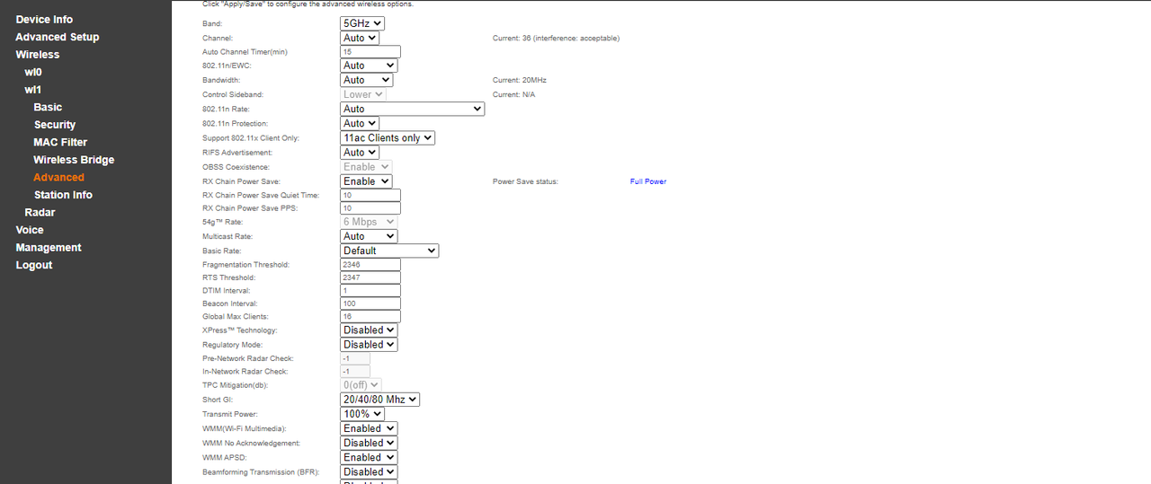

Ovisno o situaciji nešto se može dobiti većom širinom kanala (ono 20/40/80 Mhz).
