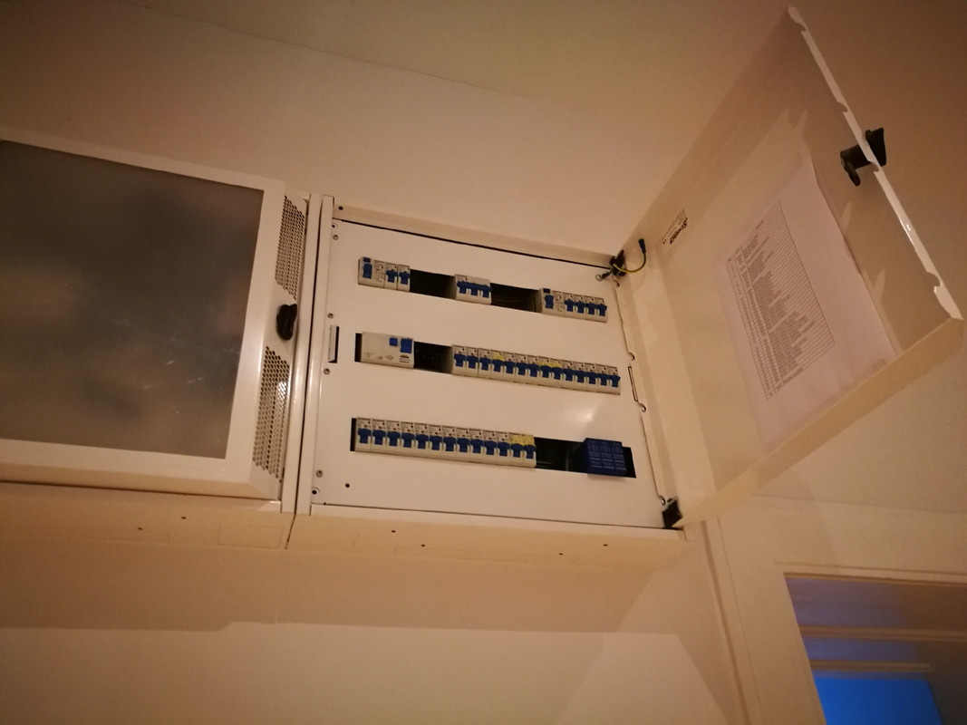

daj ti nama slikaj ti prenaponsku zaštitu radije
