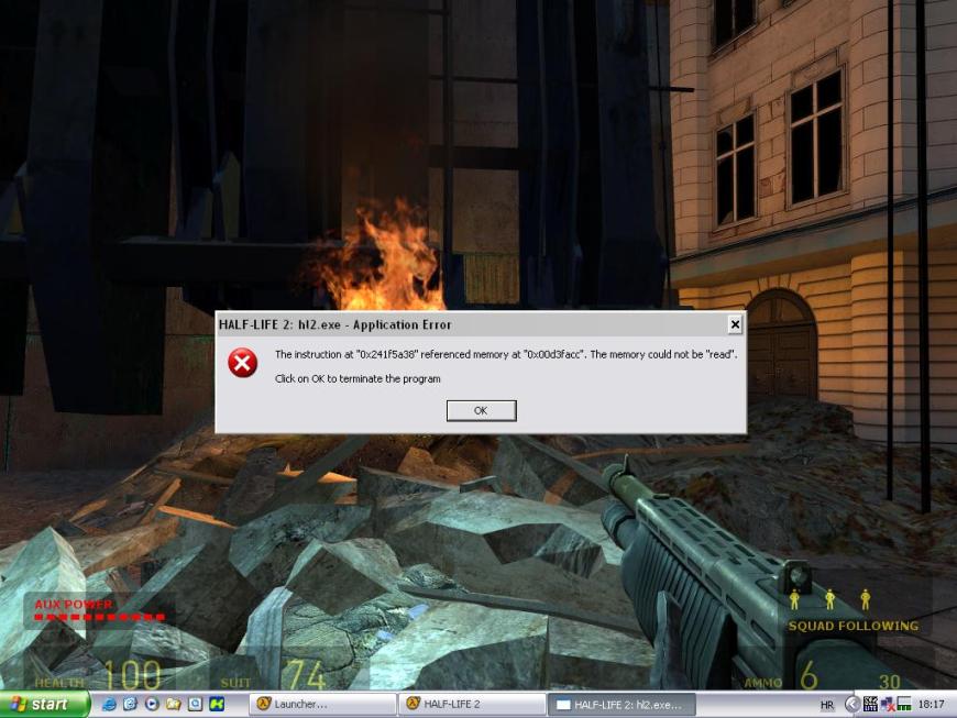

Naime, imam nekoliko pitanja, nevezano baš uz ovu temu, al imam ovu karticu.Naime skino sam Nalu demo , i ima opcija hoćeš ju vrtit za 6800 series, ili 6600 series, ali i na 6600 i na 6800 mi se vrti sa 0-1 fps??
tj, svake dve sekunde se pomakne slika.
I, što je ovo?
Prije se događalo, al sad puno manje, tj. već dva dana nije hvala bogu.

sam previsok ti je clock memorije na grafi...stavi na 850MHz
