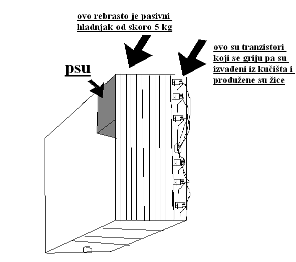

kad su već rasprave o tišini psu -a
imam fortrona 350w pnf pa sam napravio mali mod i napajanje je postalo pasivno hlađeno.
nemam fotić da poslikam ali sam malo crtao u pajntu

Zanimljiva ideja makar si to mogao i jednostavnije rješit da jednostavno zamjeniš hladnjake sa tranzića s nečim drugim, npr modanjem nekog heatpipe coolera bi se to dalo napravit makar nije ni ovako loše što se tiče učinka...

Zbilja ne znam koliko ce trebati proizvodjacima da masovno implementiraju heatpipe tehnologiju u napajanja.
Dosada je jedino Zalman imao par modela.

A čemu heatpipe u napajanju? Ionako od tranzistora do vrha napajanja ima par cm i heat pipe bi bio suvišan, a da idu van s pasivcem baš i ne smiju jer onda izlaze van ATX specifikacija. Već su dovoljno izašli...
Čemu heatpipe...pa radi tišine Pogledaj
A i večina napajanja preko 600-700W su vrlo dugačka i odstupaju od ATX spec...tak da to nije problem, barem za veliku večinu kučišta.

Da malo drugacije rasporede komponente/heatsinkove, eto prostora za heatipipeove...
No, napajanja su sve efikasnija, a ovako im je i jeftinije, nego radit heatpipeove.
Što želiš reći, da je "običan" pasivni hladnjak glasniji od heatpipea koji je ustvari samo vodič? Pa ni ja kao noise freak ne kužim razliku...

Uvjek se može inkorporirati pajpove, ali ja sam konkretno govorio o pretvaranju aktivno hlađenog u pasivno hlađeni radi manjka mjesta u unutrašnjosti za postavljaje klasičnih hladnjaka, sa pajpovima ishodno mjesto se može uvjek nekako oblikovati kad nije vezano za blok hladnjaka, čisto zato...
