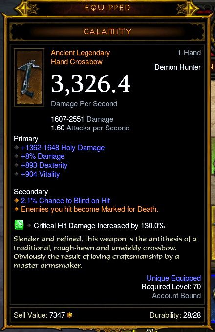

Glupavog li rolla
Damage ide do 1700, a ni ovih 8% mi ne vrijedi dirati jerbo nemam puno koristi od njih.
Što bi valjalo prerolati na ovom Bow-u i kako igrati s njime?
Da li stavim onaj skill da mi puni 4 hatreda po hitu i da li moram klikati taj skill ili radi automatski pošto ovaj Bow marka sve?
Nadalje, je li mi bolje igrati sa Multishot ili da ostavim Cluster Arrow, ili da se pak prebacim na Cold? (nemam baš iskustva sa DH )
Pošteni trgovac: 1 2

Ako ces non stop pucat, a nije da sad bas imas izbora sa novim M6 buildom, vitality u attack speed.
Glede MoDa, ne treba ti uopce skill equipan, barem mislim da nije prije trebao, samo rokas u njih i sve se taga ukombinaciji sa gemom, mislim da je pain enhancer gem, kako pet udre tako marka moba.
Glede multishota il clustera....pa ja sam za CA, za multishot stize novi set u sezoni 2.
Kako igrat sa Calamityem, plus je 20% dmga sta radis ti i cijeli party na markanog moba, moras imat neki generator equipan a za aoe i markanje je dobar evasive fire, em je dobar generator pogotovo sa Focus runom, 7 hatreda po shotu, a marka sve zivo.
DH je, ma sta god ljudi govorili, nerfan poprilicno. Ako ides na fire build, cindercoat za +fire dmg i 30ak% manje trosi resourcea ako je fire je must have. Na papiru fire ima najveci dmg.
Cold u stvarnosti radi nekako bolje radi Cull of the weak i Bane of Trapped gema bonusa, al ako opalis CA, malestorm runa rakete se raspu u 3pm pa nije neki fokusiran dmg nego gadjaju sta se njima svidi, makat tu tuces bossa.
Meni vise DH nije uopce zabavan za igranje, nakon M6 nerfa, a onda i dodatnog nerfa nerfanog seta na PTRu, sad je lik naporan. Ako naletis na reflex mobove, ubijes se u sec, ako ne pucas ne radis dmg nit generiras hatred tako da si lagana meta svima, a jailer te ubije kako ti se sjeti.

Jasno mi je da Marka sve i da daje +20% damage, samo me zanimalo da li da ostavim Preparation/Punishment ili je možda bolji izbor umjesto njega staviti Mark for Death/Mortal Enemy runu.
Isprobao sam i ovo. Kad pucam Evasive Fire u skupljeni mob puni se ko ludo. Znači 7 od EF + još 4 po hitu i mobu.
Oke onda isprobam i sa Pain Enhancerom
Jedini je problem kad je Guardian ili solo žuti, onda dobijam 11 po hitu sa EF, što opet nije loše. U svakom slučaju brže.

Posto calamity vec applaya MoD, stavit opet MoD umjesto jednog skilla je gubitak korisnog slota. Calamity vec baca osnovni MoD, a ti bi onda trebao rucno bacat drugi MoD a neznam jel ti se to isplati.
3 standardna skila su vault/smoke screen za GTFO situacije, petovi i sentry.
Ja koristim jos preparation/punishment za dodatni boost hatreda + pet buff sismis daje jos 50 hatreda, to kombinirano sa EF/focus i imas sta pucat, jos reaper wraps na sve to.. Jos ako na opremi imas sta za resource cost to se fino stacka, meni CA kosta 22 hatreda ( IIRC ).

Da da, mislio sam da će MoD od Calamitya bacati onu runu koju ja stavim.
Sad vidim da nije tako, baca ipak samo osnovni mark.
Petovi ne tagaju mob, već se taga samo kada ga ja direktno roknem. Ova priča sa Pain Enhancerom je očito pokrpana.
Na Calamity sam ipak rolao Resource Cost. Dobio sam 10% u par klikova. Možda kasnije rolam DMG na elite ako bude isplativo ili ako se build promijeni ali za sada neka stoji ovako.
Za peta inače koristim vuka. Svaki dodatni damage je dobrodošao u GR.

Nisam znao da su patchali gem, to cu bas ic testirat. Da, MoD baca osnovni mark, bez rune.
Sta se tice pet buffa, kad aktiviras pet buff, dobijes sve pet buffove, bez obzira jel primaran sismis il vuk. Znaci sve zivo proca, vuk za dps, svinja za taunt, sismis za jos hatreda, pauk za slow, ferreti da skupe sve pare i potove u 60y oko tebe, ma bas svi, tako da se itekako isplati.
Edit - yup, ne radi vise gem na auto-MoD.
