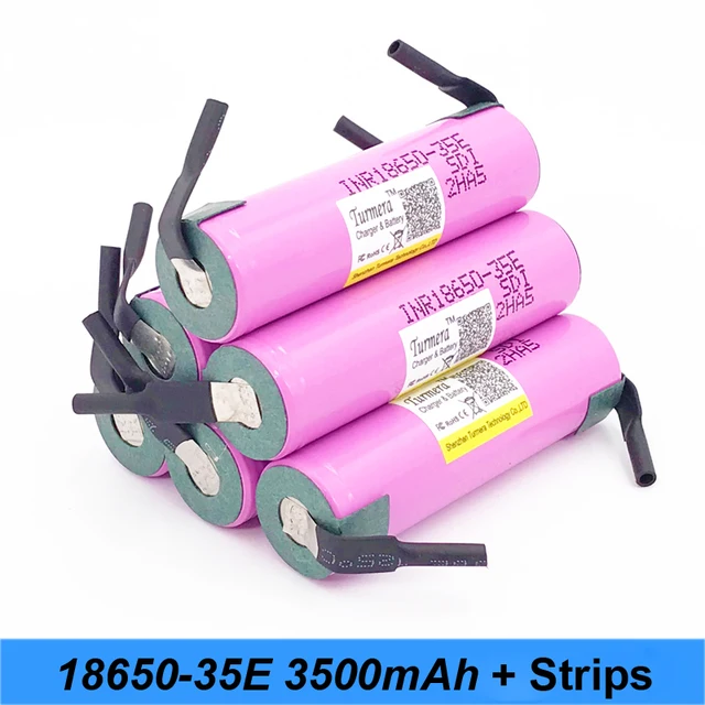

Ak radite svoje baterije imate i opciju da uzemete baterije sa limićem, pa ne treba točkasto variti
https://ae01.alicdn.com/kf/HTB1o7nZJ...pg_640x640.jpg
Zadnje izmijenjeno od: jed2i. 18.09.2019. u 12:58.
Ovo je ok ako ide više baterija u paralelu pa je manja struja - ja sam naručio 26650 sa ovim limićima i idu mi 2 u paralelu i struja do jedno 15A po svakoj. Til limići su nikakvi vjerovatno 0,1x6mm i nema šanse da to izdrži veće struje jer to je 0,6mm2 (to je ok do jedno 5-6A) tako da ću opet morat lemit..
