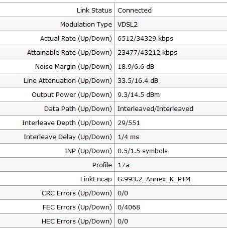

Pozdrav, pošto imam pušteno 30mbit (34)
Dal je ovih (u ruteru prikazana) 43mbits, max navedena brzina koja moja parica dozvoljava?
Zval sam SUZ i tip mi je izmjeril 46mbits, a i pokazal mu je brzinu još jednu, 50mbits..
Ma mislil sam si dignut na 50mbits, a cijena za 40 i 50 je ista...
U slučaju ako bi bila ta brzina 43mbits, dal bi došlo do pucanja veze?Tnx

Staro 27.09.2015., 13:30   #744
Ag008
RESPECT MY AUTHORITAH
Ag008's Avatar
Postovi: 7,489
Ne diži ni pod živu glavu. Ovih 30Mbit-a (34) imaš na knap uz očajno lošu marginu od 6.6db.
Ne možeš imati veću, trenutno imaš najvišu moguću brzinu.
Pogrešno je postavljena target margina, vjerojatno 1db na kojemu bi "radilo" 43mbps ali u stvarnosti ne bi.
Btw ne znam koji krkan ti je rekao da može 50mbps i zašto imaš 17a.
Staro 27.09.2015., 13:37   #745
zvonac
zvonac's Avatar
Lokacija: Sv.Nedelja
Postovi: 5,828
Autor Ag008 Pregled postova
SZK, tip je provjeraval paricu, pa mi je tak rekel, inače od centrale udaljen oko 950m..
Sad se nekaj skida, pa gledam u ruteru onaj FEC errors nije konstantan povećava se, up/down-0/39xxx..
Kaj sad to sve znači?
I kaj to znači 17a, kaj ne štima s tim?
Pa ak mi je max parica 43, a meni je sad puštena 34, pa to bi trebala onda bit stabilna veza, znači lufta ima 9mbits...
Jasno mi je da ak bi mi i stavil 43, da bi veza pucala, al ovak sa 34 mbit bi trebalo bit sve ok..
EDIT: 23.12.2014.. Našel post di sam zakeljil na temi tcom i vdsl..
Link Status Connected
Modulation Type VDSL2
Actual Rate (Up/Down) 4264/34334 kbps
Attainable Rate (Up/Down) 14459/49276 kbps
Noise Margin (Up/Down) 27.1/10.1 dB
Line Attenuation (Up/Down) 32.6/16 dB
Output Power (Up/Down) 6.3/18.6 dBm
Data Path (Up/Down) Interleaved/Interleaved
Interleave Depth (Up/Down) 19/365
Interleave Delay (Up/Down) 1/4 ms
INP (Up/Down) 0.5/1.5 symbols
Profile 8b
LinkEncap G.993.2_Annex_K_PTM
CRC Errors (Up/Down) 0/4
FEC Errors (Up/Down) 0/9783
HEC Errors (Up/Down) 0/2
Šum je bolji i profil je drugi..hmm..
Zadnje izmijenjeno od: zvonac. 27.09.2015. u 13:49.
