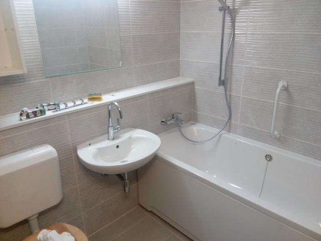

Konačno je kupionica završena. Ostalo je samo par kozmetičkih detalja za odraditi i sutra počinjem s čišćenjem ostatka stana. Sveukupno je koštalo : zidar/keramičar 13tkn, vodeničar 8tkn, kompletna oprema 9tkn što će reći u našem novcu četiri tisuće €.
Ja sam zadovoljan samo što se obećanje o 10 dana pretvorilo u 15 dana a to je izgleda pravilo.

kako 30.000 kn = 3000 EUR ? Dobar neki tecaj, izgelda lijepo smao slika je losa pa je tesko docarati .

Zašto tako mala rupica ispod kade? Kako ćeš čistiti ispod?
Staro 03.10.2018., 21:42   #665
Neće

Autor Lewis Pregled postova
Ma bio je lapsus calami, ispravio sam
