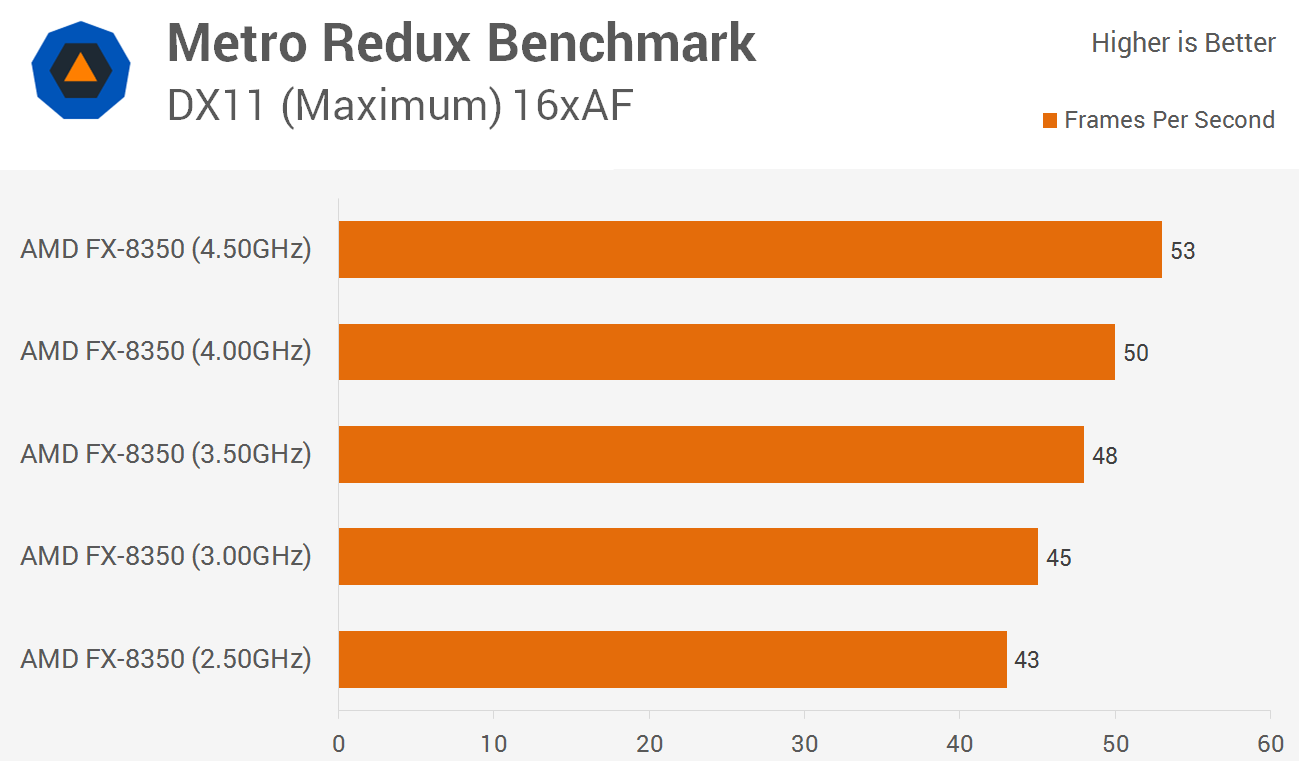

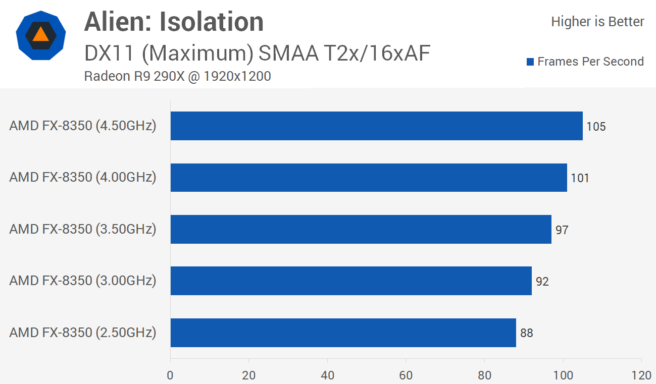

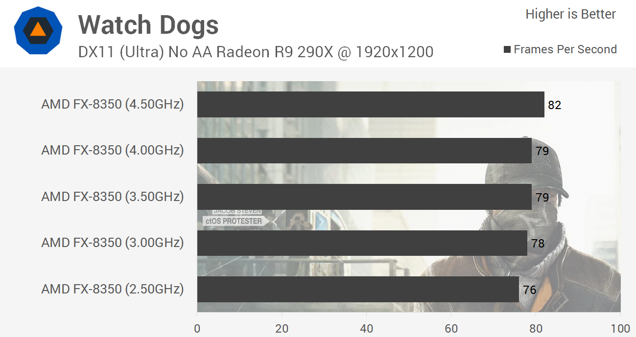

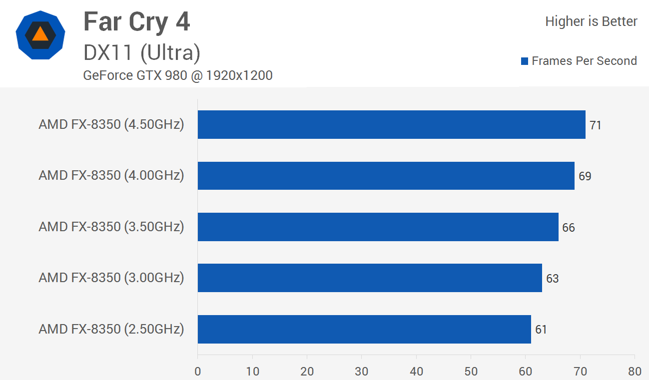

Evo još jedan sa još najslabijom grafom od navedenih (i najvećom dobiti)
