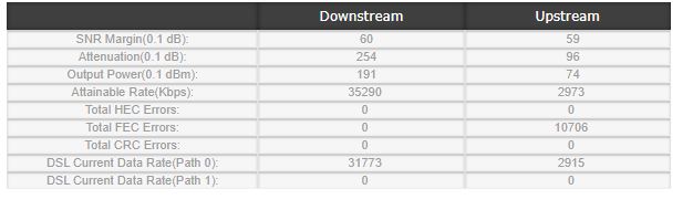

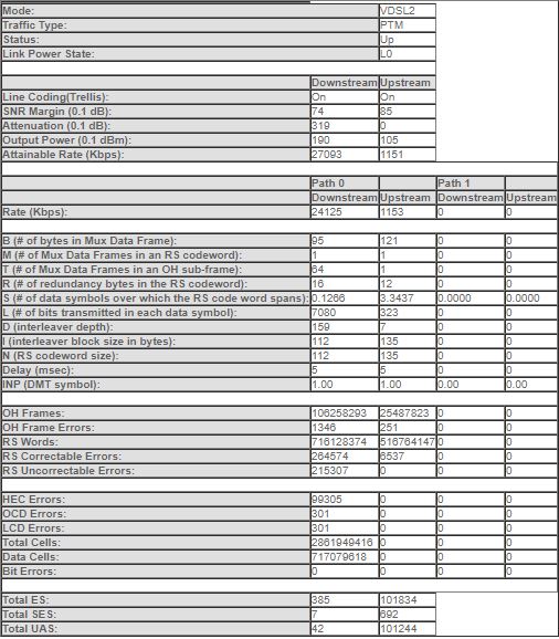

Podnio krajem listopada zahtjev za Iskon NET bez UO. Danas me uključili, prošlo sve besprijekorno, pušteno mi 30/2,5, više i ne može s obzirom na udaljenost, INNBOX v80.
Inače udaljen malo više od 1km od centrale, Optima mi nije htjela veću brzinu od 20/1 iako sam kod tadašnjeg H1 imao koliko sad kod Iskona. Ujedno se i ping smanjio sa 30 kod Optime na 15 kod Iskona.
Prvi dan prezadovoljan, vidjet ćemo kako će pokazati u budućnosti. Do sad nisam imao nikakvih problema niti u jednog operatora što se tiče parice pa bi trebalo biti sve u redu.
ID:	24611   Click image for larger version
