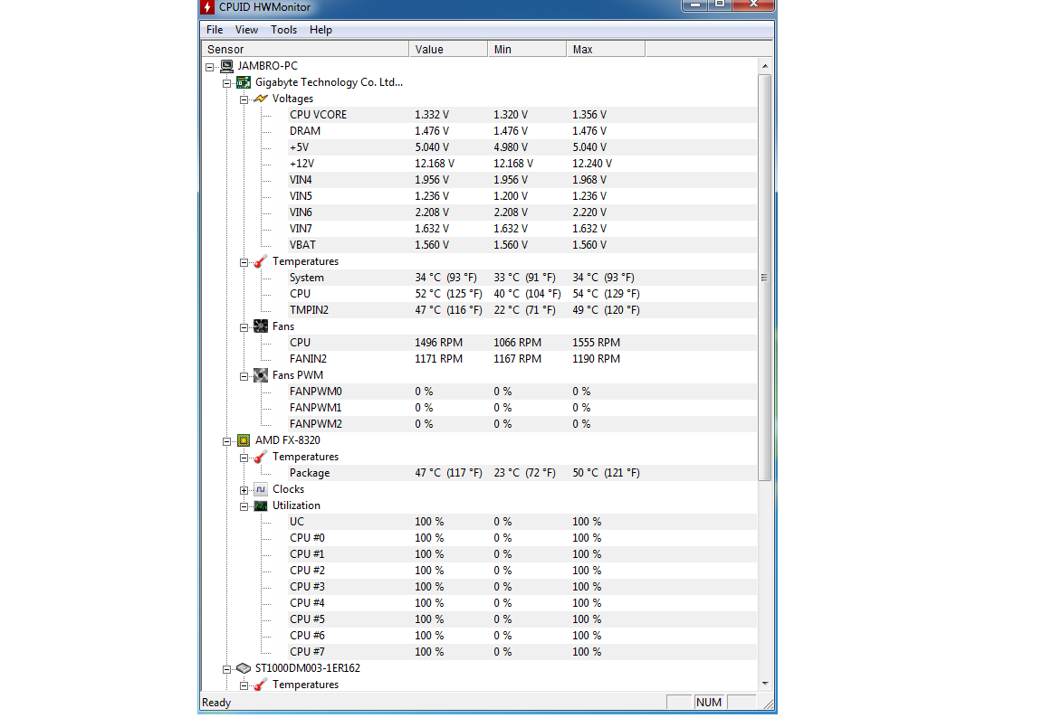

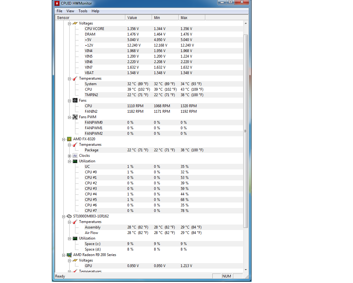

Staro 05.06.2017., 04:54   #594
Jambro
Datum registracije: Mar 2015
Postovi: 63
OC AMD FX 8320
Dobar vecer
Ispricavam se ako ste več pisali o ovome, uglavnom OC sam nočas Fx8320 sa pločom Ga-970-DS3P na 4.1ghz , sad me zanima dali sam napravio to kako spada... s obzirom da to radim prvi puta i da sam gledao sa youtuba dali bi mozda islo jos ili da stavim sve kako je bilo? Pošto sam citao dosta da ta ploca i nije nesto za Oc.. Ugl. u biosu sam pogasio sve one stvari od power savinga, CPU Vcore mi je na +0.60, i na procesoru imam neki cooler LC CC 120mm... znaci nije onaj štokani, jesam napravio kako treba? Ima još nesšto da moram napravit? Nisam testirao sa nikakvim programom nego sam upalio Wot na sat vremena i sve je radilo ok...
U Hwmonitoru se sve čini ok jedino ne znam ove voltaže dali su u redu..
Hvala!

Staro 05.06.2017., 21:29   #595
Jambro
Postovi: 63
Nitko nista ?😢

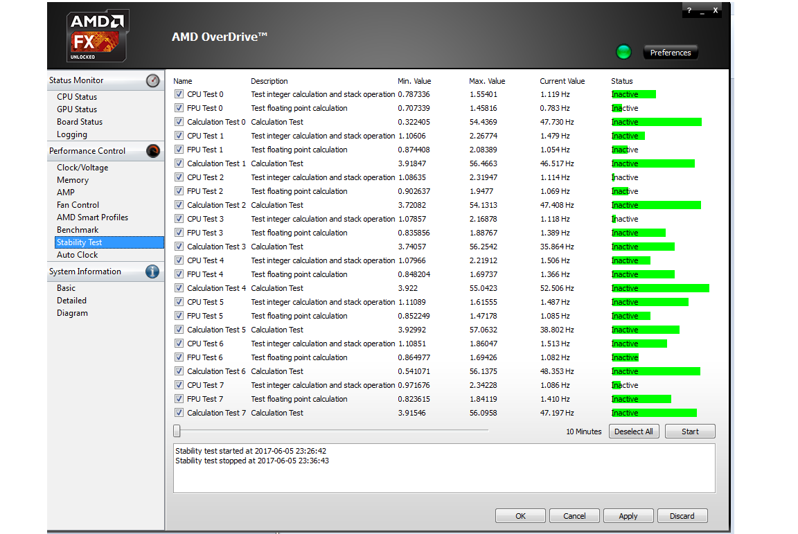

Staro 06.06.2017., 00:11   #597
Jambro
Postovi: 63
A kako se to radi? Nesto sam radio preko Aide ali mi i nije bas jasno... Sta trebam tamo pratiti? I sta mislis dal bi bilo dobro da stavim neki coller da puse po vrm heatsinku? Bar tako preporučuju koliko sam vidio po netu..

Staro 06.06.2017., 00:38   #598
Jambro
Postovi: 63
Autor Jambro Pregled postova
Jel ti ovo sta pomaže?

Staro 06.06.2017., 00:46   #599
Manuel Calavera
Manuel Calavera's Avatar
Datum registracije: Jul 2012
Lokacija: vk+
Postovi: 14,589
Mislim da ne moraš hladiti vrm dok se držiš tih normalnih voltaža poput 1.35v i sl. No naravno može ti samo pomoć
Što se tiče stress testa svatko ima neku svoju filozofiju što i koliko dugo vrtiti. Možda za početak da skineš ibt + hwinfo. Ibt za početak standard težina 10 passova, pa možeš i high nakon toga i sl. A hwinfo za praćenje taktova tj. da ti ne throttla (tj. spušta takt na tipa 1600mhz zbog pregrijavanja), ne moraš buljit stalno u njega (pamti min. takt) samo svakako isključi cool and quiet (jer ti on spušta na 800mhz u idleu pa ti to može zapamtit za minimum).

Staro 06.06.2017., 00:54   #600
Jambro
Postovi: 63
Probao i bilo sve ok , sad stavio na high, a jedino mi nije jasno di bi trebao vidjet to ako ce throttlat , ugasio sam sve u biosu od tih power saving stvari..
