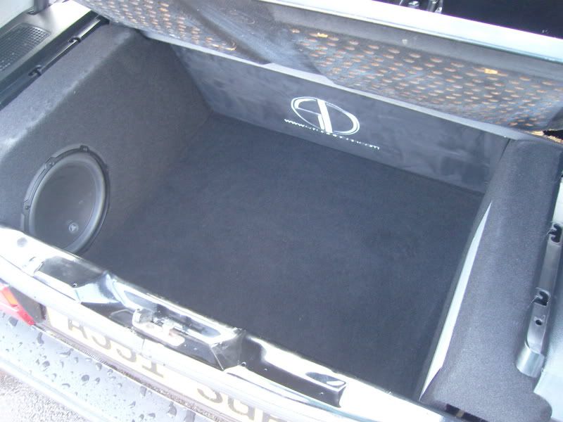

Staro 29.01.2016., 10:33   #600
perich
I hate mondays..........
perich's Avatar
Datum registracije: Nov 2002
Lokacija: Zagreb - Zaprešić
Postovi: 1,542
ma obzirom da mi je cijeli gepek u principu lim, nema plastike, nema tapecirunga, nema nicega, mozda bi cak cijeli gepek odradio mediapanom i presvuko ga s necim.
ovako nesto npr.
