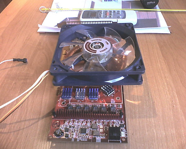

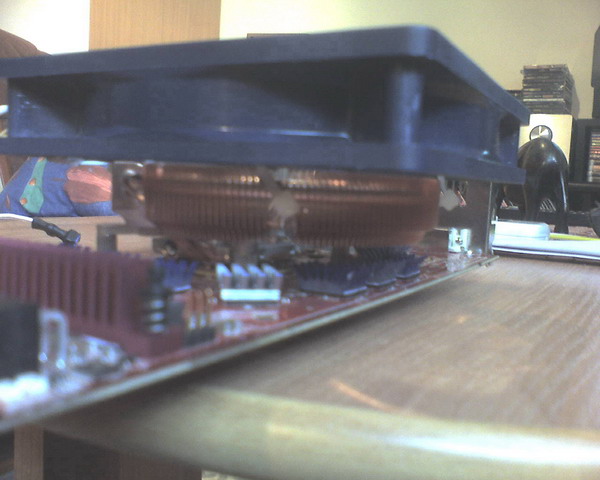

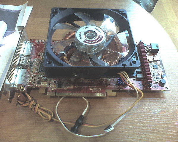

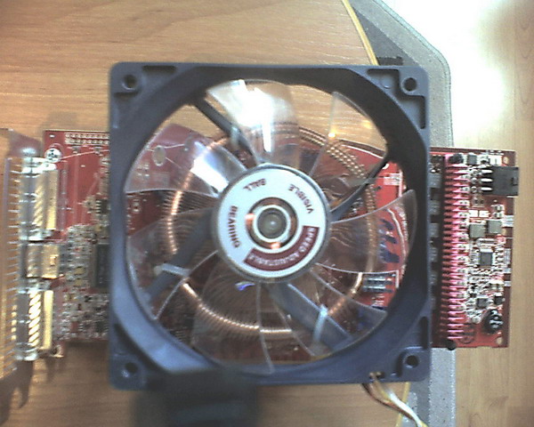

Evo kako to izgleda kod mene: (sve skupa oko 15ak min. posla)
Hm..koliko to pci utora zauzima ...4? ...inače siguran sam da odlično hladi

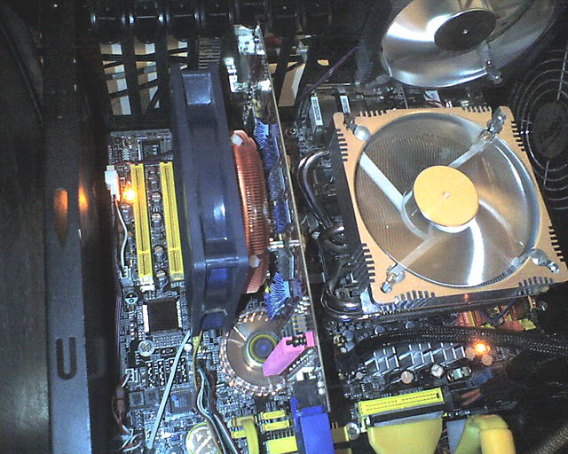

Hm, ne vidi se bas dobro na slikama, ali Zalman je kastriran.
Origigi 80mm vent je skinut (pussy's smoke za skidanje - drze ga 3 lako dostupne vide) da se napravi mjesta za veceg brata.
Sve i da ima mjesta, nisam bas siguran kako bi se sinhronizirali, vjerojatno bi doslo do gadnog backpressure-a, mozda uz neki distancer ili one 80->120 adaptere...
R@Z3R, zauzima 1 PCI-Ex 1x i 1 PCI-Ex 16x, ali i prvi PCI je sumnjiv. Vidi sljik:

Ufff, hebo, eto, napravio sam cijelu generalku kučišta... Strgan sam do bola, ako što fulam oprostite...
No, uglavnom, stavio sam Velikog Tajkuna i Kastriranog Đuru Zalmana, još sam stavio 120mm Zalmana na ulaz u kučište...
Kako je to sve izgledalo.
Krenuo sam s vađenjem svega iz kućišta, očistio sam napajanje, bilo je u komi, i sve što je bilo u banani. Skinuo stari Freezer 7, i stavio Velkog Tajkuna, instalacija je prošla full jednostavno i brzo.
Zatim je sljedio VF900.
Na***************ao sam se kod kastracije...
Prvo sam se grčio da odšerafim oriđiđi vent s VF900, jer nisam imao odgovarajuč odvijač, il su mi premali il preveliki, i onda kad sam skinuo Vent, stavio sam 120mm i sve lijepo slozio, i da ću stavit u kućište i kad ono, ne stane, uopće nemre do utora...
Kontam si, stavio sam naopako VF900, no drugačije mi neide jer imam oriđiđi bakreni hladnjak za memoriju koju sam dobio s IceQ3.
Zatim skidam IceQ bakar s memorije, u međuvremenu sam ponovo raskopao Đuru Z., i sastavio ga s 120mm. Reko, idem zaljepit one male zalmančiće po memi, i kad ono QITA, ne drži, jer nisam očistio memu, bila je sva MASNA od žvake, i niš. Reko imam 2opcije, oću li skinut žvaku-ljepilo s zalmana, i zaljepit zalmančiće s dvokomponentnim ljepilom, ili ću otić na drugi kraj grada kod staraca, izbrusit malo IceQ3 bakar, tako da mi stane VF900 na pravu stranu. Odlučio sam se prvo na dvkopomponentno ljepilo, krenuo sam skidat zvake s Zalmančića, i odustao, jer jednom kad se to zaljepi, zaboravi skidat. A i zadnji put kad sam koristio 2komp.ljepilo, s***************o sam AA8XE Fatal1ty. Ošao ja do staraca u garaži i skinuo tih 5mm što mi je stršilo, uredio sve to lijepo i stavio i VF900+120mm te lijepo ostavio IceQ3 hladnjak za memu.
Vratio se doma i krenuo lickat kućište... To je trajalo fakin skoro 2sata... Žica po žica, kabel po kabel....
Uglavno, sve sam sredio, ovo već pišem, a nisam ni pogledao kakve su temp.
Neda mi se ni gledat jer mi se nedaju štelat ventilatori...
Bum sutra, no ovo pišem da si pogledate slikice
Bacio sam oko na VF900, u mirovanju, 40C
