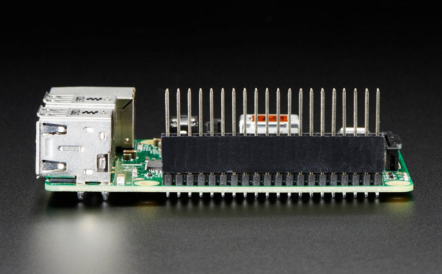

improvizirao sam spoj i moze se izvuci +5V i GND za aktivni ventilator i ne smeta za Tv hat,
ali buduci da nije pouzdano rjesenje maknuo sam
imate li prijedlog za kvalitetnu realizaciju?
tv hat je ustekan "prek na prek" na glavne rpi pinove (ok, uz 1 distancer, ali ne mijenja pricu)
.... distancer bi trebao imati dulja ta dva pina
"Ups, sam neš uprsk'o?"
Velikus je offline   Reply With Quote

koje su opcije da na distanceru koji je dosao sa tv hatom produljim ili zamijenim pinove duljima
tako da prolaze kroz tv hat modul?
imam nekoliko duzih pinova od davnih dana, ali nemaju utor na sebi
... i ne treba mi svih 40 stršati preko
2 mi trebaju za ventilator(koji je prema savjetu sada ustekan u usb, ali je neprakticno zbog printanja kutije) i 2 za paljenje dok je u halt modu

Da pokušaš uvući tanke žice skupa sa distancerom?
frezer je offline   Reply With Quote

zamislio sam ovakvo rješenje ali da strše samo 4 pina
1) kupiti ovakav distancer i odrezati višak
2) kupiti dulje pinove i zamijeniti ih na postojećem
- ako uopće postoji takva mogućnost ili gdje bih, od neke hardverske starudije, našao dulje pinove koji imaju utor s donje strane (jer se naštekavaju na postojeće pinove od rpi)
3) ?

Rješenje pod 1 je najjednostavnije i moralo bi raditi. Ne znam kakvom opremom raspolažeš, ali ovo rješenje pod 2 zahtjeva odlemljivanje 40pinskog konektora sa višeslojne pločice, nije baš superjednostavno.

Autor Night Pregled postova
mislio sam modificirati distancer koji je došao sa hatom, koji ima kratke pinove,
tj. - jel se iz njega daju iščupati pati pinovi i umetnuti neki drugi?
zamišljam da u plastici pinovi izgledaju ovako
a zamijenio bih ih sa

Aha, ok u tom slučaju mi izgleda najjednostavnije ipak uzeti distancer sa dužim pinovima, ili eventualno još jedan kao taj što dođe sa hatom pa onda stackiraš dva da dobiješ duplu udaljenost.
Što se tiče čupanja pinova iz konektora obično se to može izvesti lako, ostaje ti pitanje ima li taj duži distancer iste pinove kao taj što si dobio sa hatom, odnosno jesu li na isti način fiksirani u plastici.
