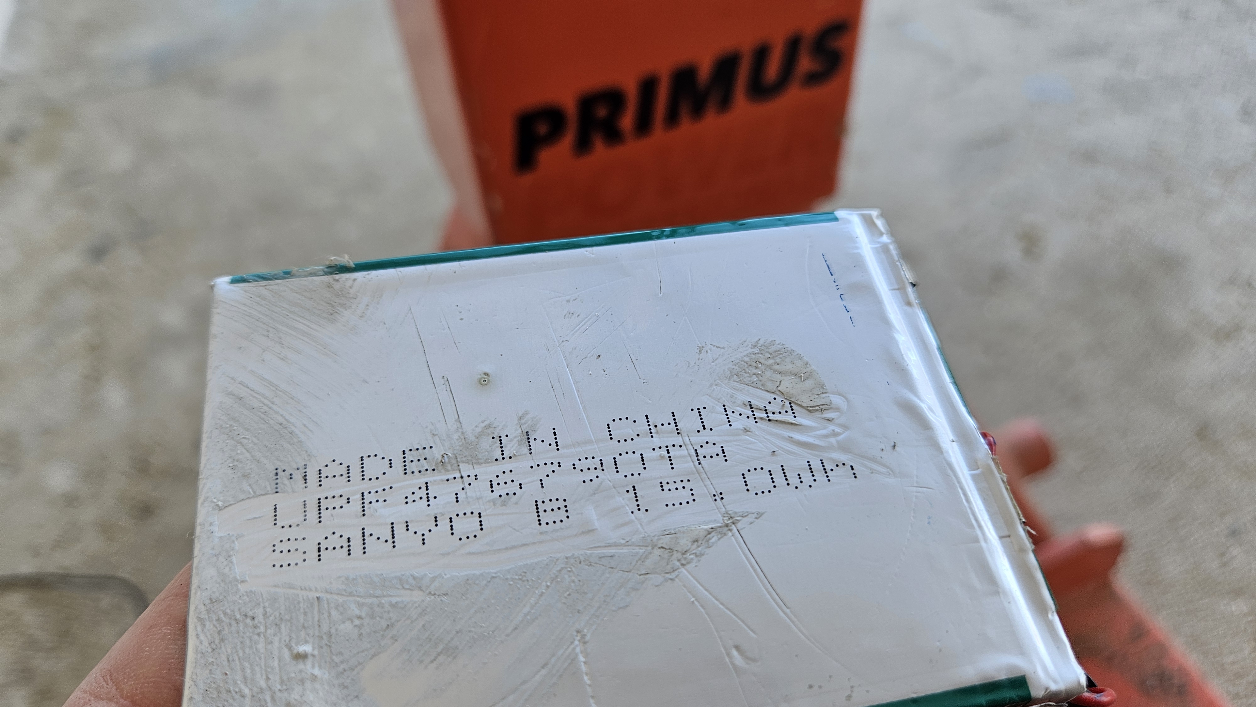

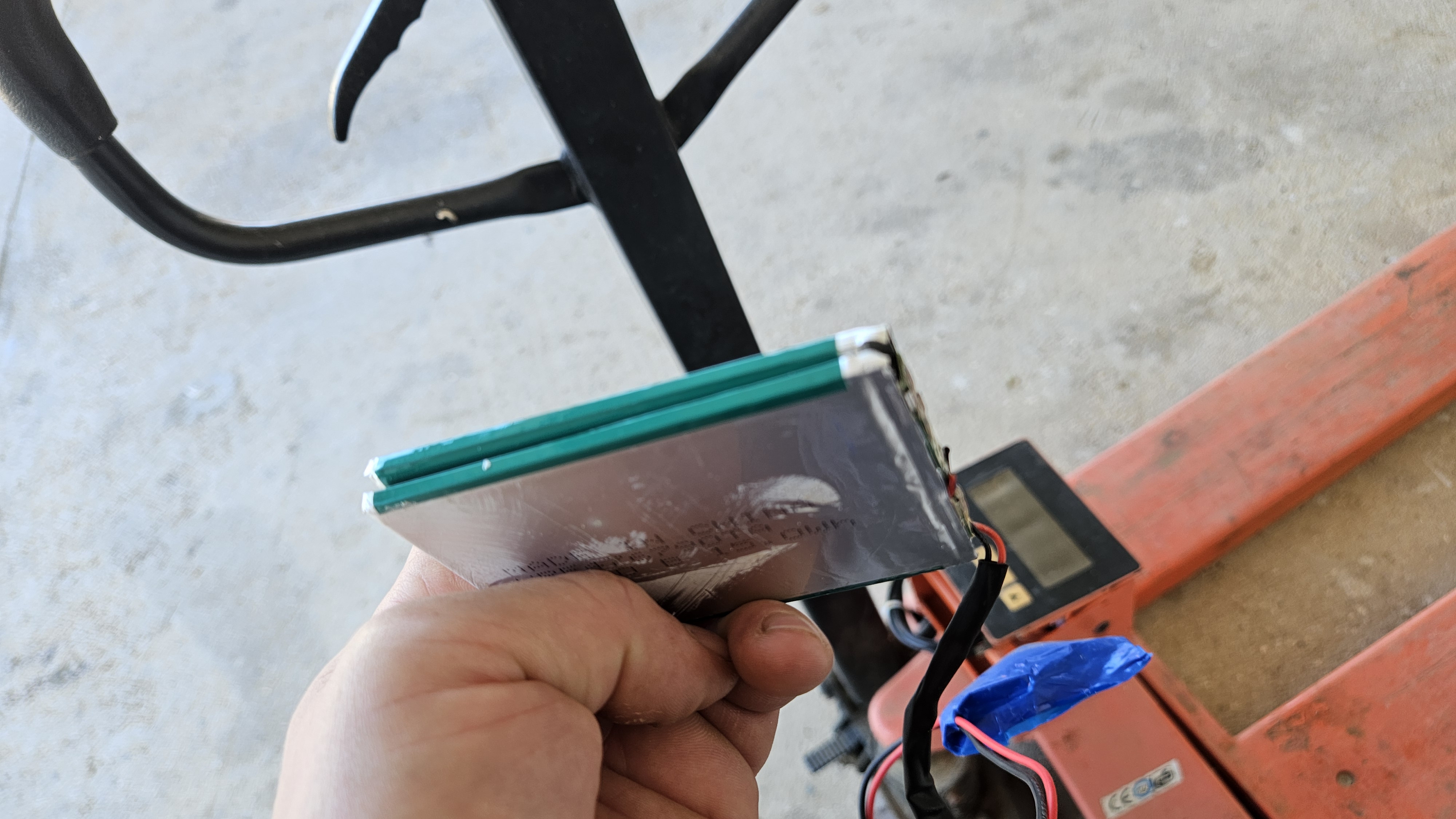

Evo ne bi ni ja otvarao novu temu ili tražio drugu dok je ova relativno friška.
Crkla mi je baterija od paletar vage, no name kineski (Primus power) ali itekako je služio svrsi zadnjih 7-8 godina.
Nakon rastavljanja jedino što mogu reći o bateriji je ovo što sam uslikao. Google ne pomaže ništa, odavno se prestala očito proizvoditi. Na samoj vagi isto ništa podataka...

Ne znam puno o baterijama ali kako se svako malo pojavi da je neki romobil gorio ili eto sad tvornica pa zato stavio obavijest.
Ali da je problem je. Mislim sve je problem. Od baterija pa do lampaša (previše plastike) što se potroši ovih dana (ali plastika je već druga tema).
Autor goran1985 Pregled postova
Možda da si fotkao koliko je jaka baterija a ne samo ovako. Ekipa ti ne bu mogla pomoći. Eventualno neki delanec da napraviš. Mislim nađeš bateriju koja ima te vrijednosti ali drugačijeg oblika i nekako uglazbiš.

Nema ništa nego ovo. Kad ukucam tu oznaku u Google izbaci da je 3.7V pa ću pokušati tako...
Koliko ampera ovih 3.7V mi treba za 15W? 4000mAh?

Ako ti moze pomoci:
https://alphapower.com.ua/ua/p70382283-akkumulyator-4050mah-37v.html
Ja bih recimo prebacio konektor na ovakvo nesto, pa dok radi - radi: https://www.aliexpress.com/item/3298...Cquery_from%3A

@goran1985
Dobro su ti rekli, mogao si to puno bolje slikati
Ovako napamet rekao bi da je to paket od dvije LiPo tj. Li-Ion baterije, čitko piše 15.0 Wh kapaciteta, vjerojatno nazivno 3,7 ili 3,8 V.
Dobar serviser ili elektroničar sa iskustvom to riješi relativno brzo i lako.
Za probu se može spojiti stabilizirani ispravljač, namjestiti 7,5 - 8 V prema elektronici i vidjeti jeli sprava radi.
Samo za primjer a ovisno o raspoloživom gabaritu složiti novi paket sa dvije:
https://www.chipoteka.hr/litijeve-ba...mah-2400200207
https://www.chipoteka.hr/litijeve-ba...mah-2400200211
Nisam siguran, provjeri - izmjeri, debljina pojedine je vjerojatno 4,7 mm + izmjeri postojeće ili vidi šta može stati.
Šta je veći gabarit i kapacitet to će rjeđe trebati puniti.
EDIT: Kolega je dao primjer istih / odgovarajućih, samo je pitanje kako dovući 2 kom.
Približnih dimenzija i manjeg kapaciteta > https://www.ebay.com/itm/354040672221
Zadnje izmijenjeno od: Nikky. 02.11.2024. u 17:59.

Hvala svima. Ma možda su fotografije bile loše ali je zato opis bio gori.
Možda sad bude bolje: vaga radi kad je spojena na svoj 12W punjač, sa i bez baterije. U kućištu ima mjesta i za puno veću bateriju od originalne ali nije da je potrebno neko ekstra dugo trajanje. Inače bi se punila 4-5 puta u sezoni tj. godišnje.
Ono što nisam razumio Nikky, moram li stavljati dvije 3.7V baterije kako je bilo u originalu ili može i samo jedna približnog kapaciteta? Jer, očito je da nisam vičan ovome, ali konektor sa stare bi ipak bio sposoban prebaciti na novu kako savjetuje Wragg.

Po slikama origigi baterija je složena od dvije baterije,
treba precizno vidjeti ali obično budu spojene u seriju pa tako dobiješ 7.5 - 8 V napon.
Daj nekom tko više kuži da ti to odradi.
Ako ima mjesta onda ti bitno olakšava izbor obzirom šta je lokalno dobavljivo.
