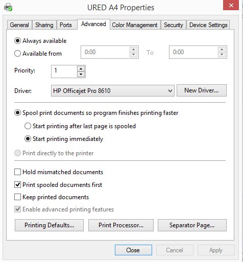

Staro 22.02.2018., 15:08   #40
Postovi: 8,245
Di ti se jobovi spoolaju? Na kompu il na printeru?
Možda jednostavno dok se svi uređaji probude iz nekog standby-a.
Staro 22.02.2018., 15:19   #41
Keano16
Lokacija: Croatia
Postovi: 794
Nema logike da je stand-by u pitanju jer npr. svih 5 printjobova za redom imaju delay.
Za drugo pitanje vidi privitak. Thx

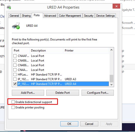

Danas sam digao jedan novi sustav u firmi i s njega print radi idealno.. proucavanjem razlika u opcijama uocio sam sto je problem na drugim racunalima.
Bila je oznacena opcija ""Enable bidirectional support".
Kad se ODZNACI, printa kroz 5-7 sekundi.

Staro 01.03.2018., 14:33   #47
Postovi: 23,635
E svašta, dobro da si otkrio taj detalj ...
Staro 01.03.2018., 14:36   #48
Keano16
Lokacija: Croatia
Postovi: 794
haha... a eto mozda bude nekom korisno
testirano na 3 racunala i svim printerima - def. je to u pitanju
