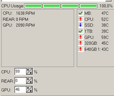

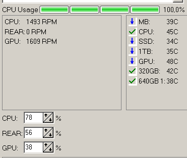

Prošli tjedan kupio SUNON EEC0381B1-000U-A99 120 x 38 mm (DBB, 3100 rpm, 0,8 A, 10W(!), 138 CFM, 48 dBA) u Tratinskoj (Electronic Center, KRONOS d.o.o.).
Koštao 100 Kn.
Drawback: vent dolazi samo sa dvije žice, bez konektora. Nakon promjene kabla (zalemio 3 pin molex sa krepanog venta), skužio da ne daje RPM signal.
No, nakon spajanja u kanti i regulacijom sa SPEEDFANom, ustanovio da vent ide dolje vjerojatno do 500 RPM (moja slušna procjena pošto se broj okretaja nemože očitati, ali na 28 % PWMa se uopće ne čuje ni sa otvorenim kućištem, min je 23% PWM ispod toga vent staje).
Vezan je na senzor temperature na procu.

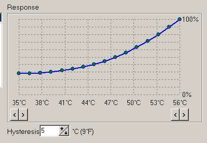

Na slici 1 u prilogu se vidi response krivulja koja meni najviše odgovara.
Montiran je naprijed u kućištu(vidi moj komp) tako da puše na PCI slotove.
Hladnjak je CM Hyper212+ sa 120 x 25 MINEBEA 1600 RPM, otraga na kućištu je kao ispuh Sharkoon(blah) 120 x 25 Middle 1700 RPM.
Athlon 620 je klokan na 3,6 G sa 1,475 V.
Slika 2 je Prime in-place large FFTs nakon sat vremena, slika 3 nakon još sat vremena ali bez SUNON venta.
Temp u prostoriji je cca 30° (nema klime).
Ukratko, na max rpm je SUNON jako glasan sa time da moram napomenuti da karakteristika zvuka subjektivno gledajući nije pretjerano neugodna (buka samog motora ne postoji, ono što se čuje je šum zraka), u usporedbi sa originalnim CM Hyper ventom koji se vrti 2000 rpm, SUNON proizvodi uhu "ugodniju" buku. Učinak hlađenja je itekako prisutan (vidljivo iz usporedbe slike 2 i 3), pri čemu vent čak i nije neizdrživo bučan (prema onome kako sam ga ja postavio se ne zavrti više od 60% PWMa, netko drugi bi to napravio vjerojatno drugačije odnosno u ovisnosti o kućištu te ostalim komponentama hlađenja).
Nažalost, veliki nedostatak je nemogućnost očitavanja RPMa što ga čini neupotrebljivim za direktnu regulaciju iz BIOSa te relativno velika potrošnja struje koja bi mogla dovesti u opasnost FAN heder na ploči (nikako ali baš nikako ne bih spojio dva takva venta na jedan heder).
ID:	15161   Click image for larger version
ID:	15162   Click image for larger version

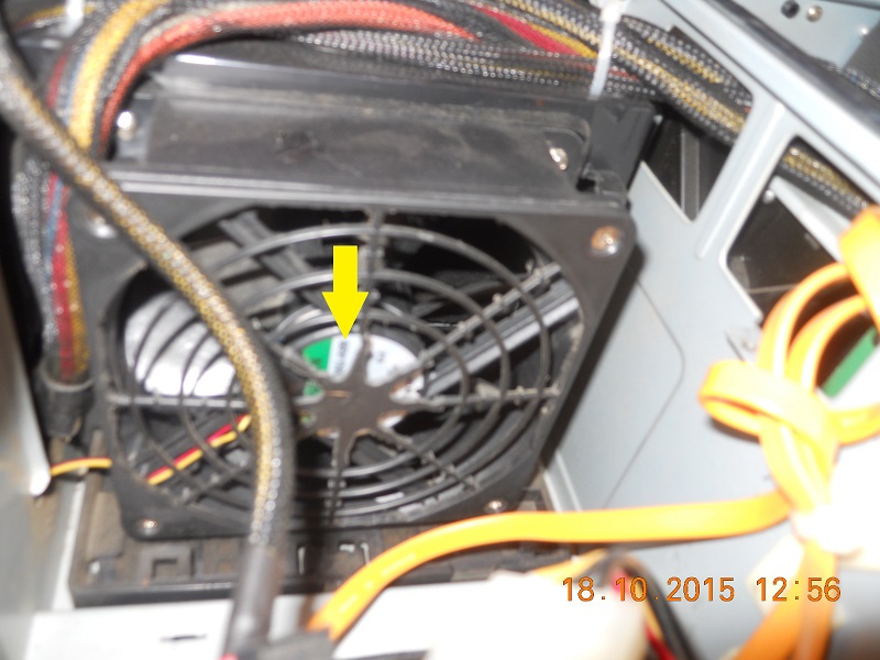

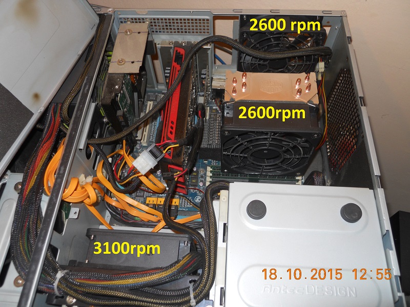

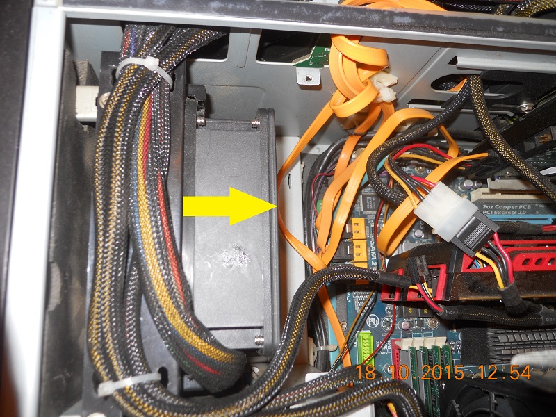

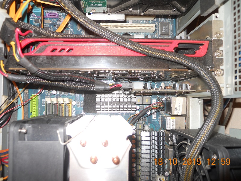

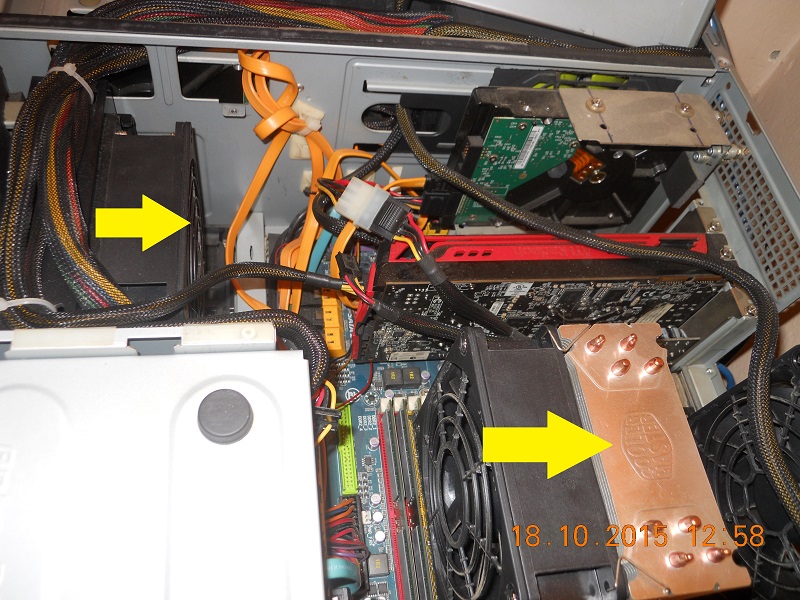

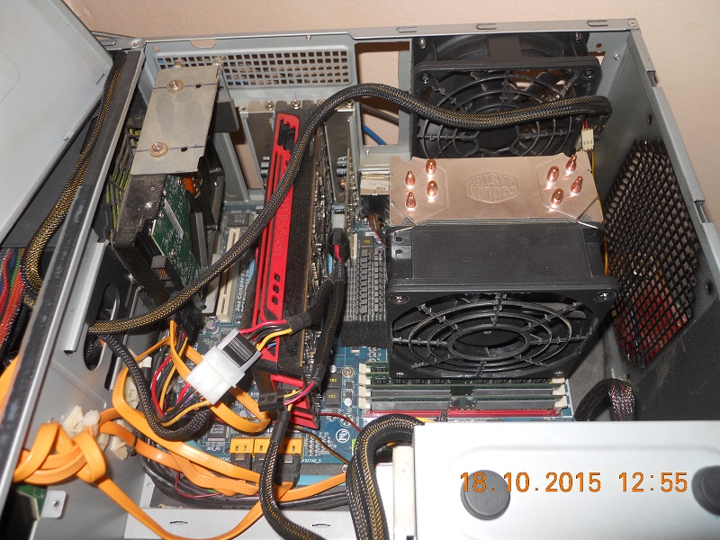

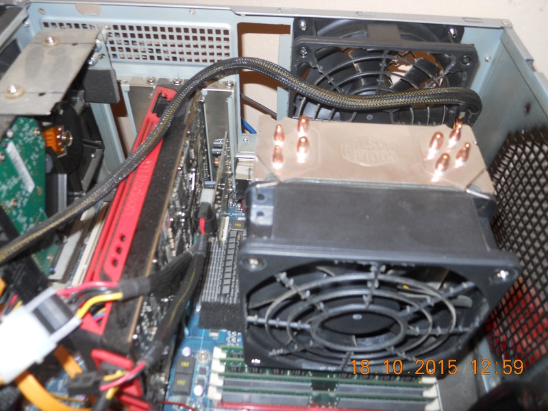

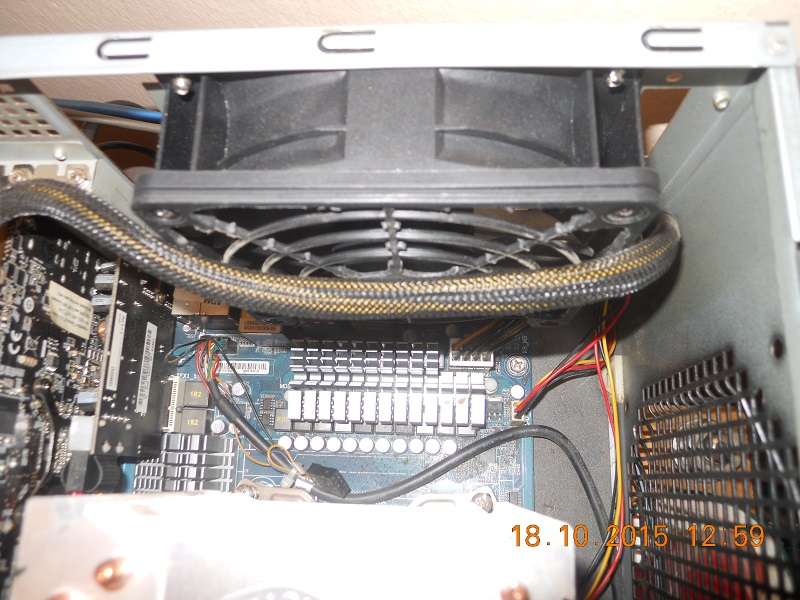

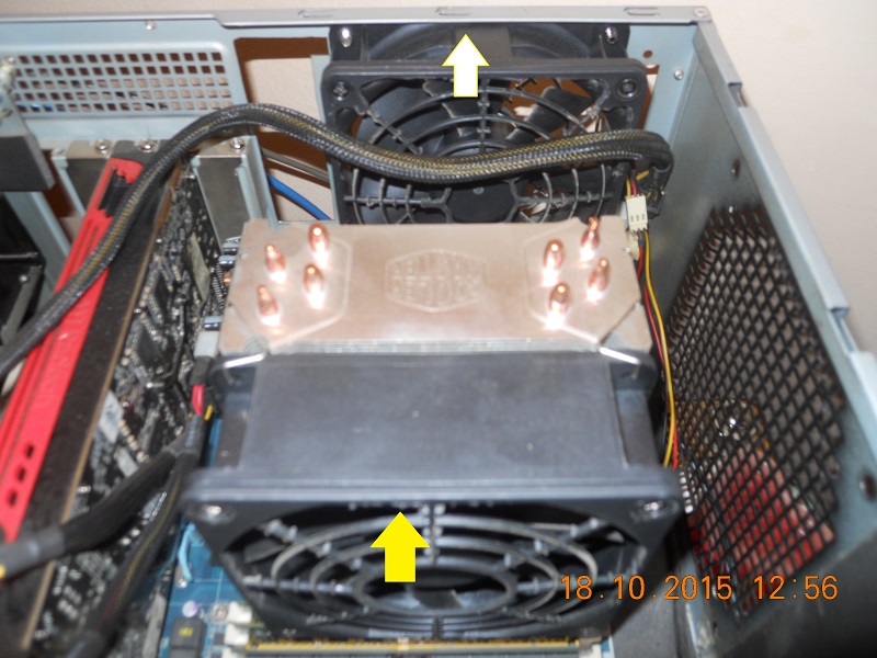

Prošlo dva mjeseca, pa da nastavim.

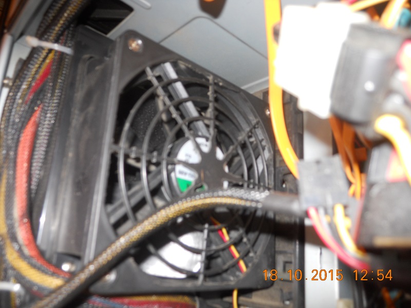

Dakle, kupio još dva Sunona na istom mjestu, ali ovaj put slabije modele: EEC0381B2-0000-A99 120 x 38 mm (DBB, 2600 rpm, 0,421 A, 5,1 W, 116 CFM, 44 dBA). Priča sa prelotavanjem kablova i nedostatku očitanja rpma ista.
Montirao jedan na CM 212+ kao push, drugi otraga na kućište kao ispuh (slika 7). Spojeni su na MB preko 3 pinskog djelitelja na CPU heder.
U Speedfanu su vezani na senzor tempa od proca, dakle sva tri reagiraju na povišenje tempa na procu.
Response krivulju u Speedfanu nisam dirao. Konfu vidi pod moj komp.
Rezultat je sljedeći: u idlu su svi ventovi na 25% PWMa, može ih se čuti samo ako su približim na 10 cm od kućišta. Ne proizvode apsolutno nikakve vibracije niti bilo kakve zvukove motora. Kada je HDD u čitanju/pisanju(tri su unutra), njegov zvuk nadjačava zvuk ventova. Temperature su 32 za proc, 36 za NB, 49 za grafu (koja je isto tako regulirana preko Speedfana, odnosno spušten joj je broj okretaja u idlu).
Prilikom opterećenja (Prime) ventovi dakako postanu čujni, ali nisu neizdrživo glasni, veća buka je bila prije sa Minebea/Sharkoon kombinacijom. Ovo vrijedi za ocani proc (3,6 G, 1,475 V). Tempovi su 52 za proc, 45 za NB, 46 za grafu.
Vraćanjem proca na default (2,6 G, 1,325 V), kanta se po danu (otvoren prozor na kip, televizor radi, žena sluša radio u kuhinji; komp je u dnevnoj sobi) na udaljenosti od dva metra ne čuje (Prime). Tempovi su 47 za proc, 42 za NB, 47 za grafu.
Prilikom gaminga (NFS III FHD, samo to igram) na defaultu grafa nadjačava sve ostalo, pošto turbinski vent na njoj dreči ko blesav. Tempovi su 44 za proc, 41 za NB, 72 za grafu.
Kod gledanja MKV FHD filma, komp se čuje jedino kada stišam telku do kraja, i to samo po noći.
Na žalost, screen shotove od temperatura sam negdje sje... pa gore navedeno ne mogu potkrijepiti slikama.
Postoji jedna neugodnost (koja meni ne smeta) a to je: prilikom startanja kompa, ventovi se zalaufaju punom brzinom i tada imam osjećaj da sam na uzletnoj pisti prilikom polijetanja, no to traje nekakvih 45 sekundi.
Sve u svemu ja super zadovoljan, pratit ću ću kako dugo će cijela skalamerija raditi bez problema.
PS Kanta je neuredno složena i prašnjava (u stanu je mačka koja cijelo vrijeme leži na njoj, makar ona ne može služiti kao izgovor) pa molim poštovano članstvo da se suzdrži komentara oko toga
ID:	15438   Click image for larger version
ID:	15440   Click image for larger version
ID:	15443   Click image for larger version
ID:	15444   Click image for larger version
ID:	15446   Click image for larger version
ID:	15447   Click image for larger version
ID:	15448   Click image for larger version
ID:	15449   Click image for larger version

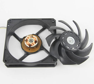

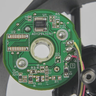

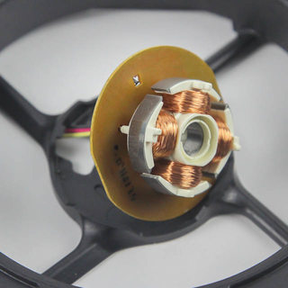

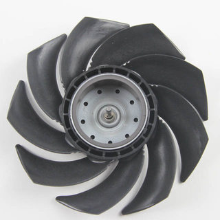

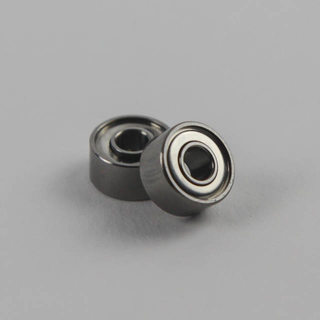

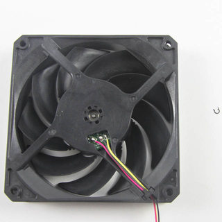

DARKSIDE GENTLE TYPHOON 1150 RPM Tear Up.
