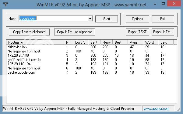

Konačno otkriven uzrok problema- TG782
Iako sam isprobavao prošle godine drugi router i on je bio TG782 pa je bilo gubitka paketa,prije par dana sam kupio SX763 i NEMA gubitka paketa

Evo da se i ja javim jer sam imao isti problem. Osim samog gubitka paketa bilo je problema sa pucanjem veze, al to je riješeno. Modem je prvo bio Thomson 782i, pa nakon toga ovaj novi ZTE od HT-a, i sad sam ih uspio nagovorit da mi daju Siemens SX 763. Osim toga sam stavio u drugu lan karticu u komp. Po WinMTR jedino što je pomoglo oko gubitka paketa je kada sam MTU smanji na 1450, bio je po defaultu 1492. Sad idem testirat malo u igrama pa javim kakvo je stanje

cisto informativno, svaki router u vecini slucajeva ima QoS podesen tako da ICMP (ping) paketi su sekundarni naprama pravom prometu.
to sto ovi vasi alati prikazuju packetloss na nekom routeru kroz koji prolazite do svoje destinacije ne znaci realno nista.
packetloss se mjeri izmedu dvije tocke, recimo sa http://www.pingtest.net
napominjem jos jednom, traceroute / winmtr i slicno ako pokaze packetloss na routerima izmedu tebe i necega nema NIKAKVE veze sa pravim packetlossom.

Bilo kako bilo, meni je pokazivao packet loss prije promjene MTU na 1450, nakon sto sam promjenio vise ga ne detektira. A i u igri više nema tog zastajkivanja svake minute na 2-3 sekunde. Ja zadovoljan

Možda i je tako ali kako onda kod 10 ljudi sa TS-a koje sam zamoliio da isprobaju Winmtr prema google-u nema gubitaka pakate a kod mene je bilo,sa TG782?
Sa SX763 nema gubitka paketa,ping mi se smanjio u igri za cca 5ms i sve to iako mu je QoS valjda podešen tako da ICMP (ping) paketi nisu sekundarni.
Žali Bože vremena potrošenog na zaje****nje sa smečem od TG782.
