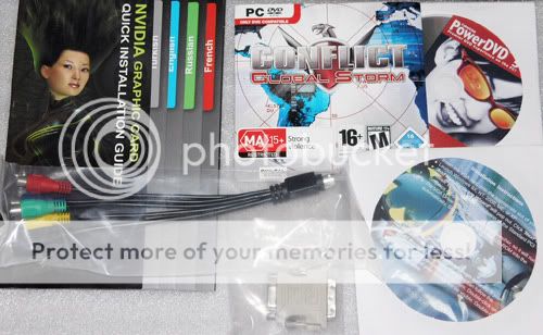

Ok,skontao sam da tej ne odgovara.
Nisam nikad mislio da če me jedan kabel toliko naživcirati
Znači trebam ovakav kabel sa žutim činčom i onda u taj žuti činč spojim ovaj crni kabel i to ubodem u TV u Composite video i to je to??

Ne, taj žuti je samo jedan od tri component-nih.
Pošto znamo da ti tv ima scart trebaš sljedeće:
1....pa na taj kabl ( crni s-video izlaz ) se spaja...2..., ovaj sa slike ( s-video, oba kraja muška ! )..,
..te dolazimo konačno do 3...ovakvog scarta te u njegov s-video ulaz spajamo drugi muški kraj s-video kabla i prebacujemo prekidač na Input.
Eto, jedino tako, zapravo tako sam ja imao spojeno svoju Gainward 7600GS na crt tv.

Najveća vjerojatnost je da će upravo to raditi!
Na taj adapter se spoji kabel koji se zatim spoji na onaj SCART koji je ovdje na slici i ciao djaci!

imam ti ja ovaj kabel, ako ti moze pomoci dogovoriti cemo nesto.
Valjda vidis na slici sto je tocno u pitanju, najbolje sto sam mogao mobom izvuci uz ovo osvjetljenje

meni je tako radilo. Mislim da mi je taj ostao jos od 7600gt.
Naravno onaj chinch kabel koji se tamo spominje spajas u ovaj zuti konektor, ostali su za rgb spajanje (isto dobro rjesenje ali ne vjerujem da ti TV podrzava, moguce preko scarta no kako nemas slobodan....)

Po ne znam koji put, Neće radit tako i nije predviđeno da radi tako jer taj "žuti chinc" NIJE chinc nego je jedan od tri component-nih izlaza.
Ovo ( kabl od grega ) bi moglo radit ako će raspored žica slučajno pasat. Iz žutog pa na tv...
Ako to njegovo ne radi trebaš onaj originalni koji sam ti već linkao.
Pošto nemaš slobodan scart u tv-u onda ćemo izbacit s-video kabl i scart a na prvu sliku prijašnjeg posta stavljaš ovaj adapter sa linka.
Mislim jeste svi sljepi ?
Crvana, zelena i žuta su component izlazi a Crno je s-video izlaz sa grafe i dokle ćete sad na silu svi po tom žutom "chincu" ??

a da malo bolje pogledas sliku koju si sam postao? Vidjet ces da postoji crveni, zeleni i plavi konektor (iliti R G B ) te posebno zuti i taj svideo.
Plavi se sakrio pa ga se ne vidi ako se ne zagledas ali to ne znaci da je netko RGB promjenio u RYB

Da vidim.., zapravo natjerali ste me da idem kopat ladice u potrazi za kablom jer čuvam od svih grafa iste za nedaj bože...
Postoji jedno 5-6 verzija kablova za 7600 seriju, sve imaju 7-pin a na drugom kraju može biti:
1. C Z P ( RGB ) + s-video
2. C Z P ( RGB ) + s-video + chinc
3. C Z P ( RGB ) + chinc ( kao gregov )
4. Samo C Z P ( RGB )
5. Samo 7-pin na s-video
6. Samo 7-pin na s-video + chinc itd.. vidio sam gro kombinacija.
Radit ćemu telka sa bilo kojim originalnim od 7600 serije osim ovog čistog RGB pod 4 pošto telka nema RGB.

Znači Gregov kabel bi trebao odgovarati ALELUJA
Hvala svima na pomoči i odgovorima,također hvala članu s0liver koji u pon. dolazi u OS sa par komada kablova , svi smo naučili štošta o neVidijim tv-outima u ovoj temi,dapače kontam da smo ih diplomirali
Na kraju je uspjelo sa ovim kabelom ,hvala greg SE
