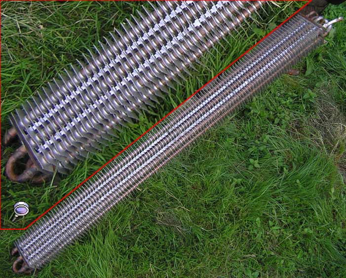

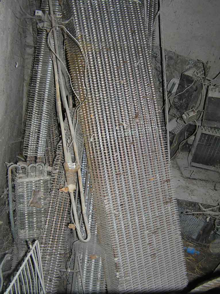

Jel neko od vas razmišljao o radijatoru od frižidera ili škrinje, onoj lojtri iza frižidera?
Mora to netko probat, imam dojam da bi u pasivnom modu to hladilo čisto OK, cijevi su malog promjera pa protok (pumpa) nije problem, a kolko vidim na frižideru čisto solidno isijava toplinu u okolinu i bez ventilatora.
Može se i cool složit, pričvrstiti negdje na zid recimo!
Ha, kaj velite?! Ko je ovdje najveći Grunf?!

Staro 12.11.2004., 11:18   #50
Bl@de
Bl@de's Avatar
Lokacija: Ispred kompa
Postovi: 2,004
Originally posted by Mljac
... cijevi su malog promjera pa protok (pumpa) nije problem.
pa ak su cijevi malog promjera to je gadan problem! pogotovo kad se radi o cijevima promjera nekoliko mm. pa pumpa biu ti crkla valjda za par sati rada a da ne govorim da bi ti kroz te cijevi prolazilo on valjda manje od 10 l/h. uglavnom jako losa ideja.
taj hladnjak se koristi za hladjenje plinom stoga je i takve konstrukcije plin u tom sistemu jako sporo kruzi i bitno se razlikuje od standardnog vodenog hladjenja.
