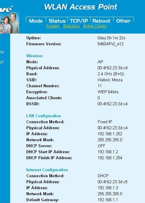

ovak zgleda u gateway+ap modu ali nikako da se susjedi spoje na nat i također nema lana

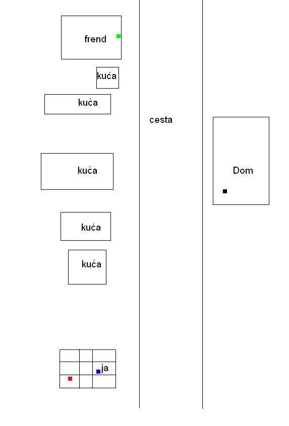

Da ne otvaram novu temu postavio bih pitanje ovdje.
htio bih podjelit sa frendom ADSL samo je problem što nemamo optičku vidljivost (možda i ima kad se popnemo na krov ali još nismo probali). ja sam prenio modem u sobu (plavi kvadratić) i sa nekom USB wireless karticom na njegovom tavanu smo uhvatili moj signal ali nije bilo niti jedne crtice (windowsov program za wireless) i naravno nije se mogo spojit.
Sad smo razmišljali da uzmemo AirLive WL-5460AP i damo ga na tavan od doma (crni kvadratić) i možda neku antenu te ju stavimo na krov (ovakvu nekakvu http://www.diskont24.com/product.php...cat=162&page=1) doma.
Kod doma samo probali uhvatit sa laptopom signal mog rutera (bio je u sobi gdje je crveni kvadratić) i uhvatili ga, dvije crtice po programu iz windowsa, spojili se i na speedtestu je pokazo brzinu koju ja dobijem i kod kuće.
AirLive bi stavili u repeatar mod, udaljenost je jedno 100 metara od moje kuće do doma a od njehove do doma nešto manje.
Frend ima komp kod prozora (zeleni kvadratić) i antenu (ovakvu nekakvu http://www.diskont24.com/product.php...cat=162&page=1)
Sad dali bi to radilo i dali bi trebali stavit neku bolju antenu kod njega ili na Airlive.
Moj modem je Thomson ST780WLi.
Dobro, znači izabrao si GW mode.
Prema ovome mi izgleda da je veza thomson<->airlive uspostavljena i to bi trebalo biti OK.
Sada napravi ono što se inače ne preporuča, a to je dvostruki NAT:
1. Promijeni LAN IP adresu Airlive-a nazad na 192.168.100.252.
2. Uključi DHCP server na LAN strani.
3. Promijeni SSID na Airlive-u da bude različit od onog na Thomsonu.
Nakon ovoga bi se trebao moći spojiti i LAN-om i Wirelessom na Airlive i preko njega na internet. Susjedi bi se isto trebali moći spojiti ako je signal dovoljno dobar.
Dvostruki NAT bi ti mogao stvoriti probleme ako budeš htio forwardirati neke portove susjedima, ali ne nužno. Mislim da ga nećeš moći izbjeći s ovim Airlive-om, barem ja nisam mogao kad sam pokušavao nešto slično.
ivanr je offline   Reply With Quote

Sa njegovog krova vidi se moja kuća i moja se vidi sa njegovog. Jel bi radilo ako bi on na krov dao ovakvu antenu (http://www.diskont24.com/product.php...cat=162&page=1) a ja samo da imam Thomsona ili bi ja moro dati Airlive pod krov sa nekom antenom.
Dali bi možda ova antena (http://www.diskont24.com/product.php...cat=162&page=1) povečala šta domet od AirLivea.

pinkskin
pinkskin's Avatar
Lokacija: Daruvar
Postovi: 1,744
Krovovi se vide, malo grane od jednog oraha smetaju da bude 100% optička vidljivost, ovo da kabeli od antene mora biti što kraći to znam, pa frend planira antenu spojit na neki stari komp koji bi stavio na tavan da kabal antene bude što manji, a ja bi airlive spojio u repeatar mod ili kablom, tavan mi je točno iznad sobe s ruterom, od rutera do vrhakrova ima možda 5 metara.
Uzeli smo neku USB karticu sa antenom (7 dBi pojačanje) i na njegovom tavanu smo uhvatili moj signal od rutera, ali jako slab je bio.
Pa se nadamo da bi ovak kak sam napiso u prijašnjem posu bilo puno bolje, jedino nam preostaje da probamo.

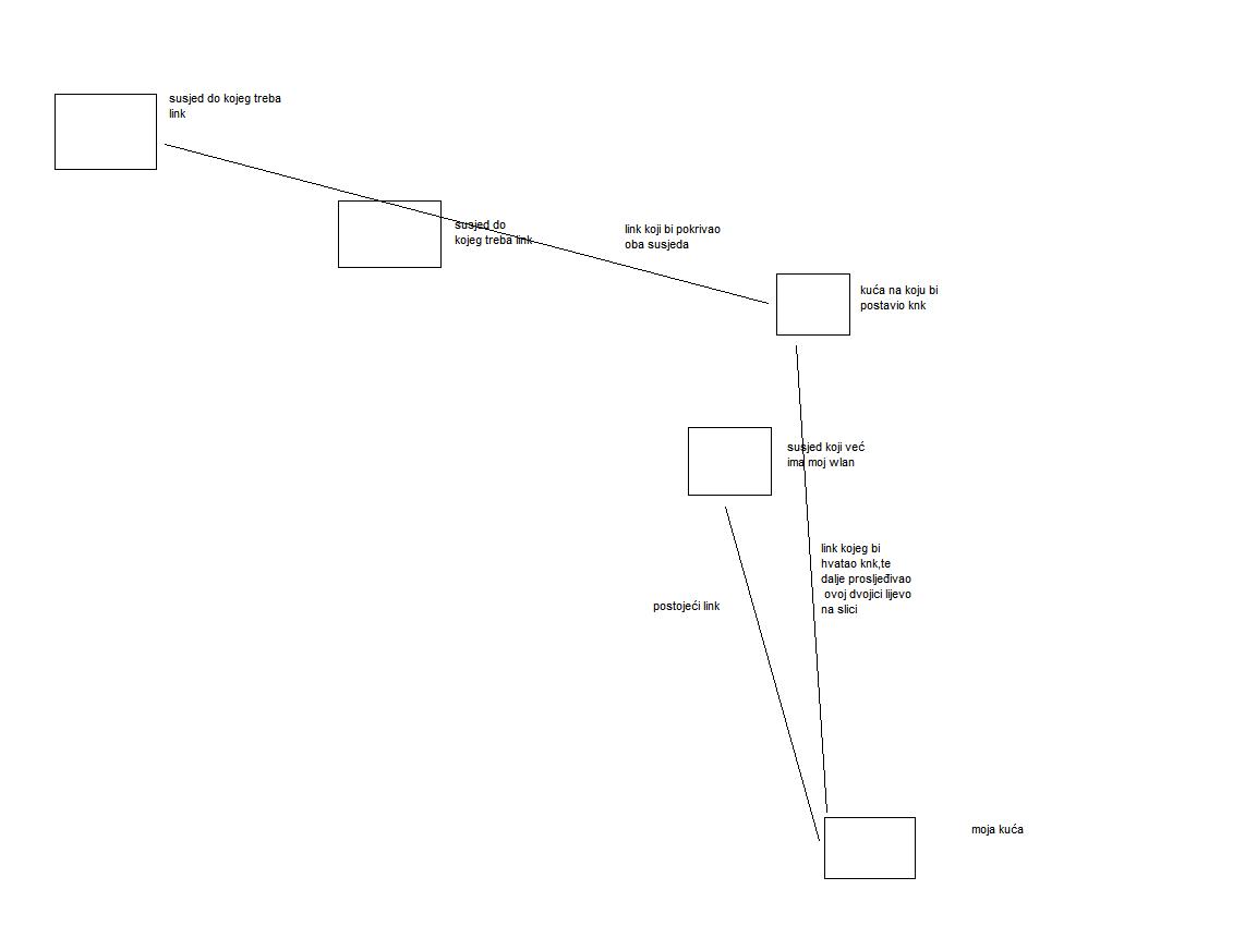

Pozdrav. sa ponovo ne otvaram novu temu ili neznam kaj. ko neko pročita i može mi pomići bio bih zahvalan. ovako stvari stoje. ovaj wlan koji sam tu gore prije napravio radi samo je sad došlo do toga da bi se još 2 prijatelja htjela spojiti,jedini je problem u tome što ne vide ni moju kuću ni bilo koju kuću od ovih prema kojima već postoji link. pa sam zato došao na ideju da postavim knk samo mi je pitanjemože li komp raditi s 2pci wireless kartice i mrežnom istovremeno? ovo mi se čini najednostavije rješenje jer trebam taj postojeći link usmejriti za 90 stupnjeva,i imam stari komp tako da bi ga mogao iskoristiti u tu namjenu. pa me zanima bi li taj komp radio. dodat ću i sliku da imate predodžbu kako sam si ja to smislil.

Autor fisherzoran Pregled postova
došao na ideju da postavim knk samo mi je pitanje može li komp raditi s 2pci wireless kartice i mrežnom istovremeno?
Naravno da može, svakako linux bazirano.
Prije slaganja Komp na Krovu probaj posudit negdje AP koji ima Repeter mode (neki od spominjanih AirLive) i stavi ga na isto mjesto gdje si mislio stavit KnK.
Ako ovo radi onda imaš manje gnjavaže i manje potrošene struje.
