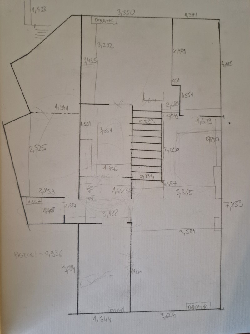

"Kreativni". Netko je mislio '80-ih da je to cool.
To su "modularni" stanovi, planirano je da se lagano spajaju/odvajaju u veće/manje.
Čudan je ovaj tlocrt, kupaona s dva ulaza?
Da, ali zatvorio sam već onaj prema sobi, višak mi je to bio.
Zapravo nisam ni postavio cijeli tlocrt ovdje jer nisam htio odvlačiti pažnju od boravka koji mi je problematičan Evo sada cijeli stan, još jedna soba, balkon i mali WC su na drugoj strani.
Mislim da i nemaš puno opcija, ili ovo što si zamislio ili možda da u taj prostor desno/istočno od stepenica uguraš kuhinju.

Voljan sam ti stručno pomoći oko ovoga ali daj malo ovo bolje iskotiraj i okini koju fotografiju unutra. Također, označi mi položaj odvodnje kuhinje.
Ako dobro razumijem, trenutna dužina prostora u koju namjeravaš staviti kuhinju i sjedenje je cca360+160= 520? To ti je premalo za dvostranu kuhinju + sjedenje + TV.
Kuhinjski element ti je 60. Između moraš imati MINIMALNO 90 (standard je 110-120), zatim druga strana kuhinjskih elemenata 60. Znači dvostrana kuhinja ti zauzima minimalno 210 cm tj od kuhinje do zida na kojem planiraš tv je 310cm. To je premalo za normalno sjedenje i TV čak i ako sjedenje nasloniš na kuhinju, što je po meni besmisleno. Ako je taj "otok" zamišljen da bude stol za blagovanje onda imaš još veći problem jer onda između njega i sjedenja moraš opet imati minimalno 80-90 cm do sjedenja što znači da su ti leđa sofe sad udaljena 220cm od zida na kojem je TV. Realna udaljenost očiju do TV-a u tom slučaju je ispod 200cm.
Daj bar neku kotu u suprotnom smjeru da vidimo može li se dubina kako iskoristiti.
To bi bio idealan prostor za kuhinju kad se tuda ne bi ulazilo u obje spavaće sobe. Ovako ti za smještaj kuhinje ostaje samo desni zid. S obzirom na njegovu dužinu (7,80?) to i nije tako loše rješenje iako bi konceptualno bolje bilo da se u sobe ulazi iz prostora blagovanja nego iz kuhinje.
Tada bi donji prostor u cijeloj svojoj dužini ostao za blagovanje i sjedenje i to se može dobro iskoristiti. Ljudi imaju fiksacije kako oni žele nekakve otoke/šankove u prostorima u kojima takva rješenja nemaju smisla. Ovo se može složiti jednostavno a opet prostrano i funkcionalno ili zakomplicirati i uništiti prostor.

Hvala svima.
@skitnica, sutra sam u tom stanu, fotkam sve i napravim novi, konkretniji, tloct.
