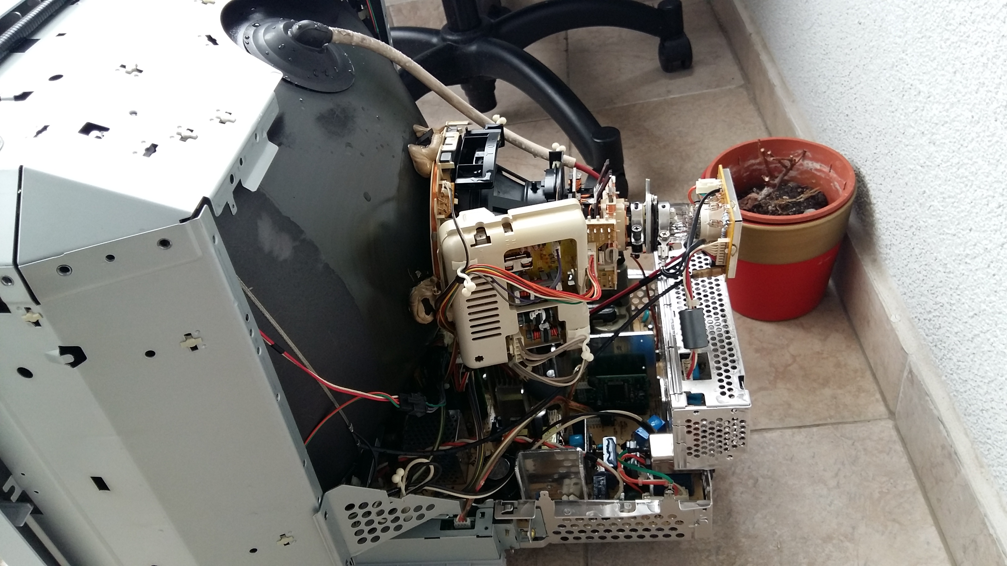

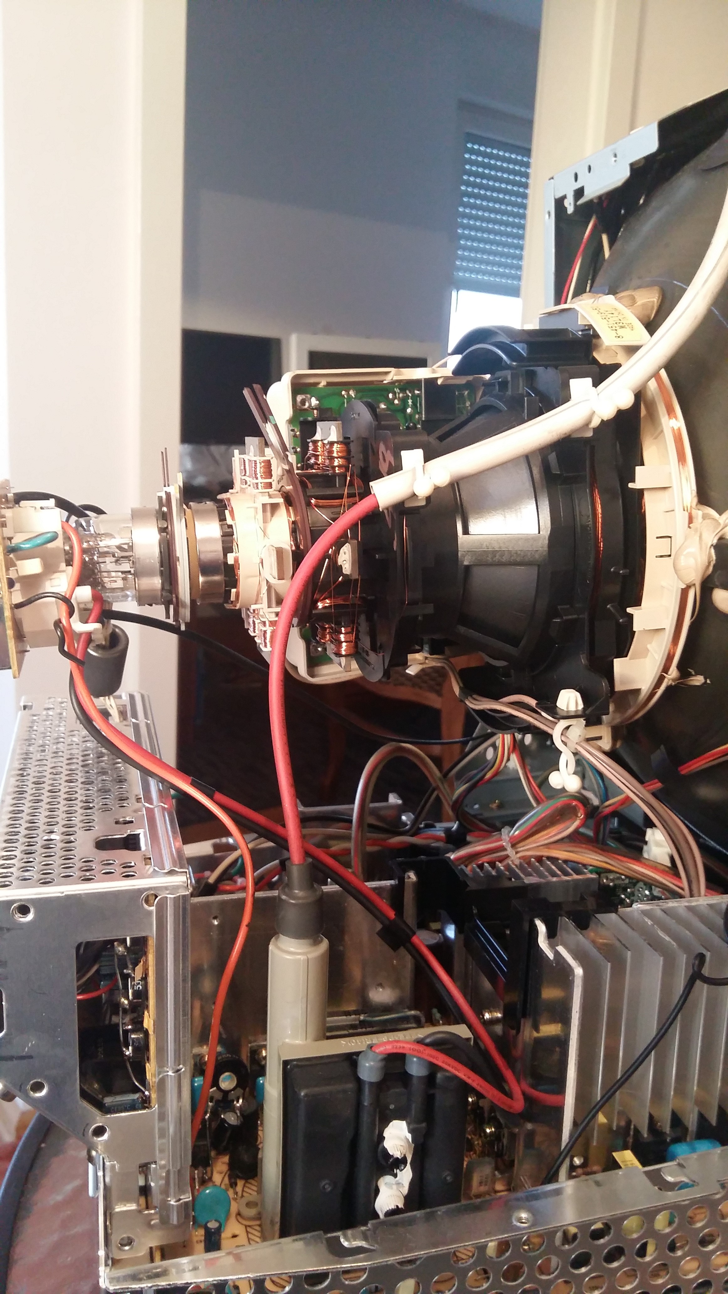

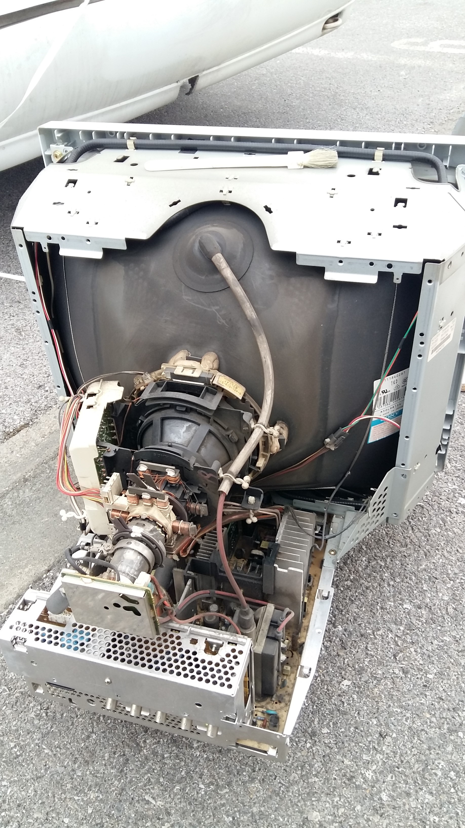

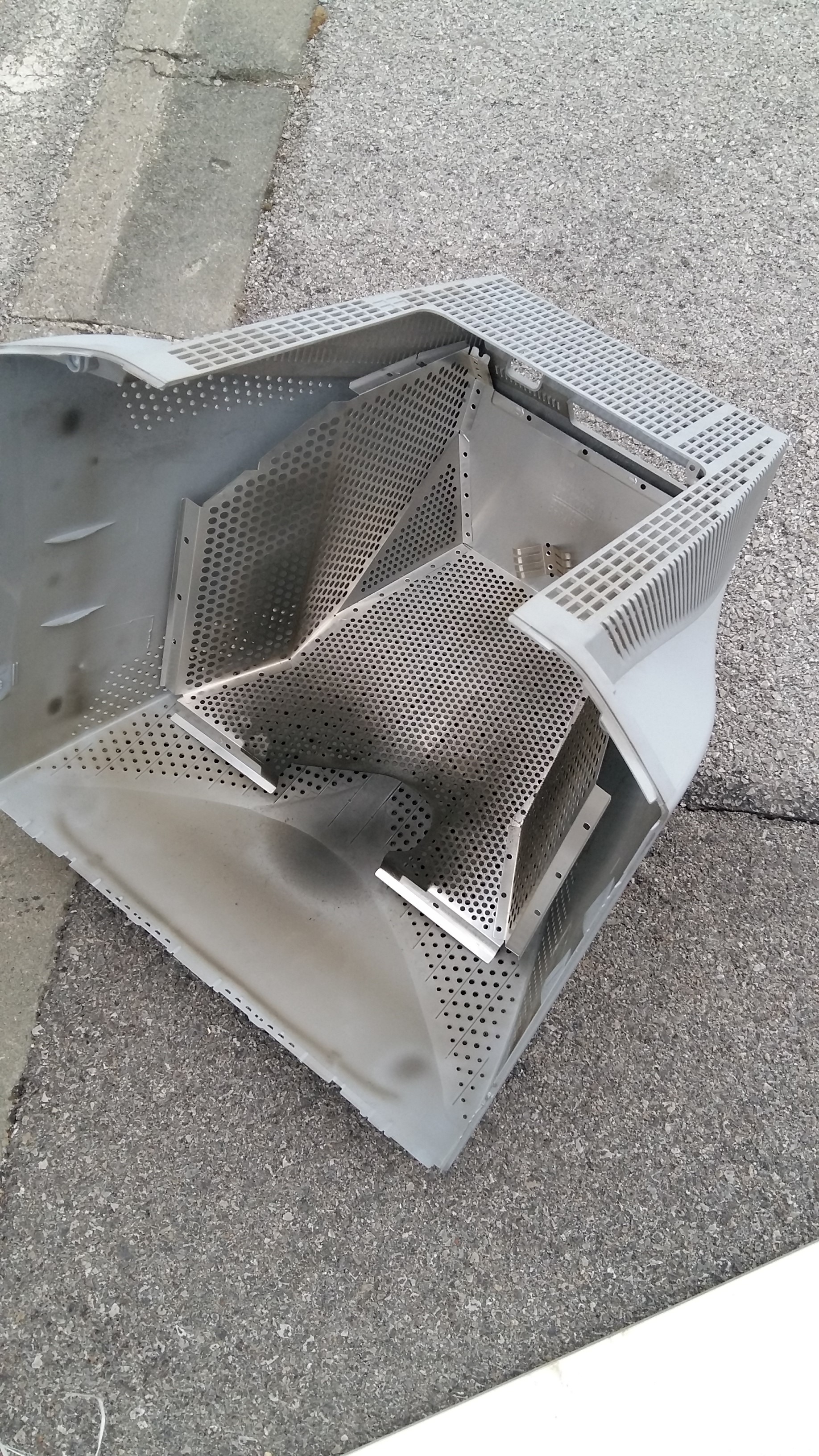

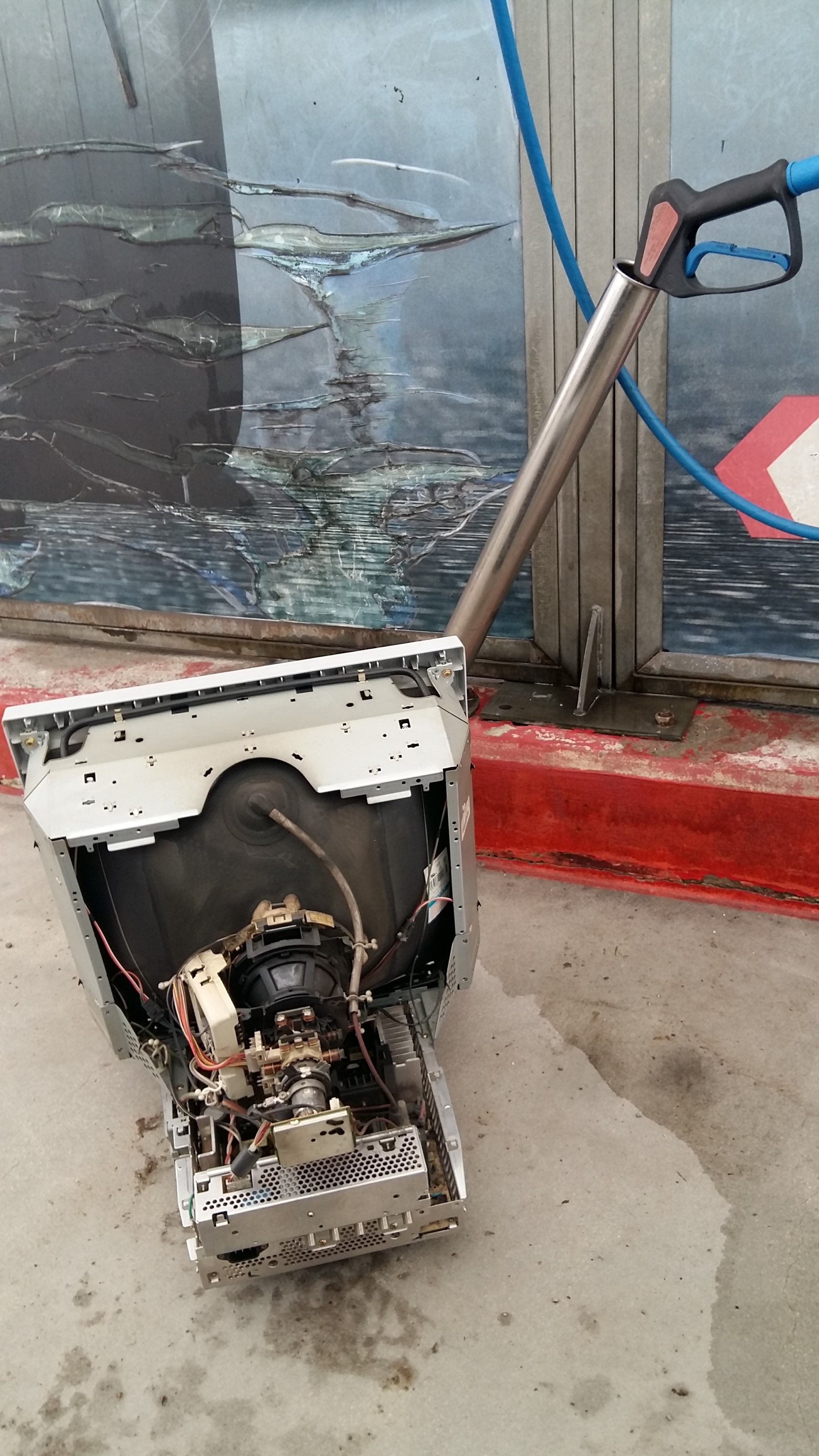

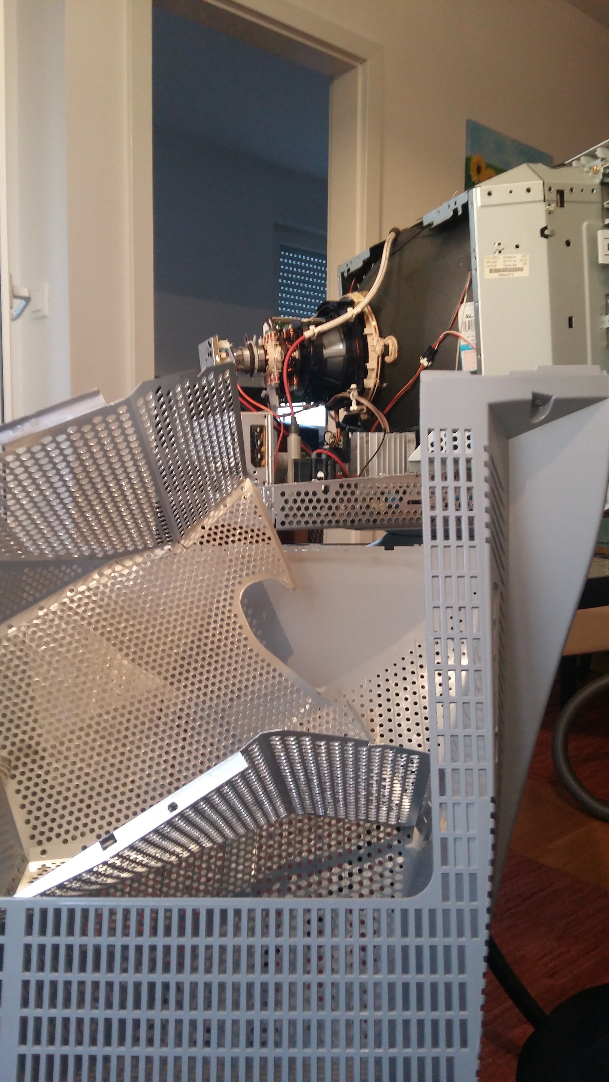

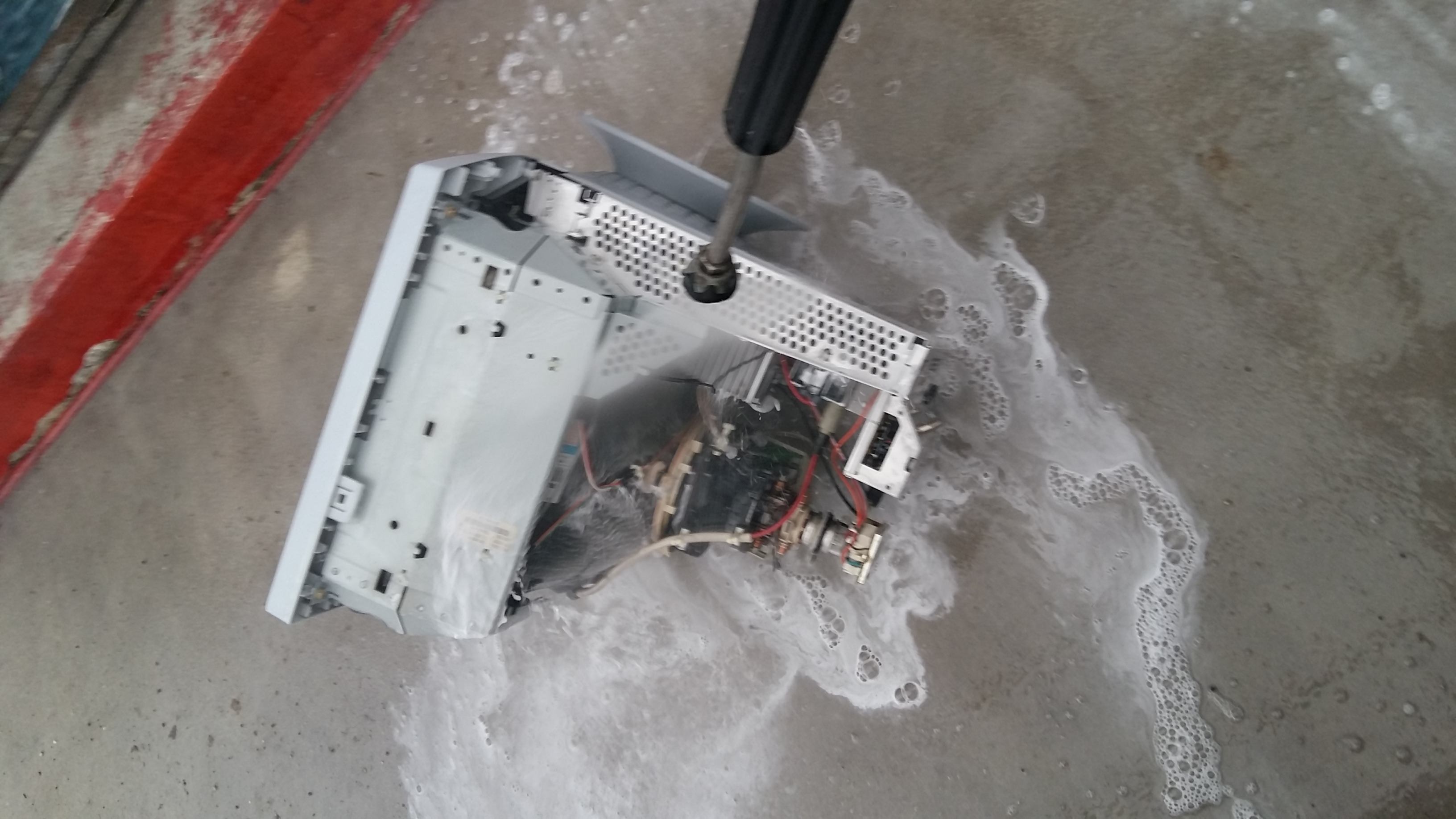

tritontrinitron posjetio autopraonu
Evo meni dojadilo snjofati ovog smradonju trinitrona 21" g520. Kako je prosli vlasnik bio zagrizeni smoker to se nazalost vidilo i osjetilo.
Nakon otvaranja kante monitora ubrzo sam shvatio da bi penzl za ciscenje prasine nece puno pomoci. Nakupine pusackog katrana i kojecega drugoga jednostavno su zahtjevale puno derastičnije mjere.
Nasao sam se u dvojbi jer sam znao da je jedini pravi način u ovom slučaju kupanje,a sa druge strane postojala je ozbiljna opasnost da monitor nakon tretmana vise ne proradi. Na kraju je zelja za obracunom sa smradom prevladala i sa monitorom sam posjetio autopraonicu.
Rekoh nakon ovoga cemo vidjeti ko je pukovnik a ko pokojnik. Tim vise sto prije tusiranja nisam napravio postupak discharging-a sto inače na internetu toplo preporucuju.

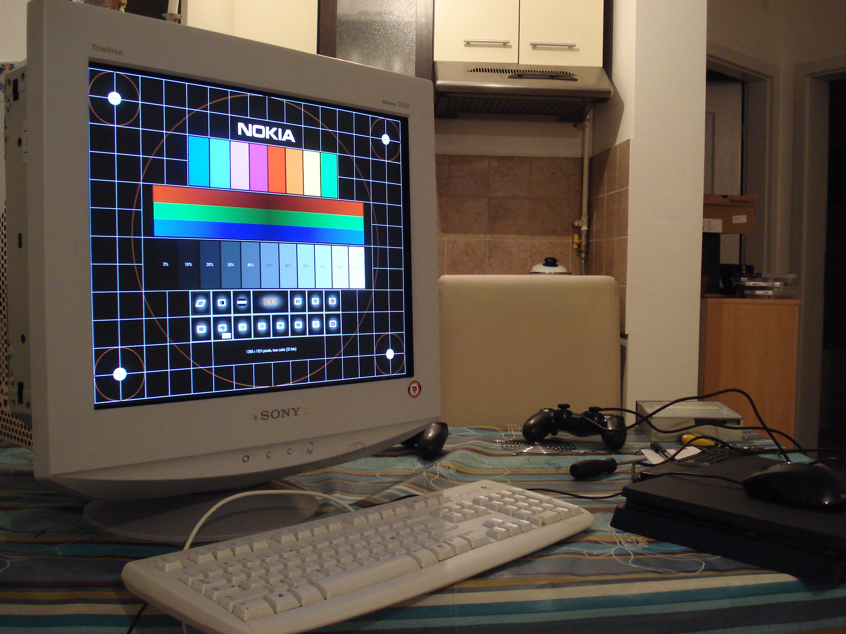

Staro 28.02.2017., 00:17   #552
darkijas
darkijas's Avatar
Datum registracije: Jul 2006
Postovi: 1,807
Potrosio citavih 15kn (netko bi dao 15kn samo da mu se nosi ta kanta sa očiju) na pranje i ispitranje slabim mlazom naravno.
Nakon toga susenje uz radiator i uz poneku zraku skrtog sunca ovih dana.
Danas konacno dosao prizeljkivani dan d.
Na moju radost monitor je proradio i sve je ok za sada. Trud i rizik su se na kraju isplatili. Monitor izvana i iznutra djeluje kao nov doslovno a prikaz slike sa raskosnim bojama i kontrastom te ostalim sto se moze naci samo na crt-u, jednostavno mami na surfanje, gledanje filmova, igranje igara. Eto netko ovih dana sanja o perfomansama ryzen procesora a ja o novom ctinitron crt-u. San kao da se ostvario
Dakako, napomenuo bi da su ovakve igre sa crt-om prilično opasne po zdravlje i ne bi nikom preporucio. Ko hoce nek radi, ali na vlastitu odgovornost. Mada realno ne vjerujem da ce netko tako skoro napraviti sličnu stvar.

Svaka čast ovo još nisam vidio da se CRT pere sa minivošom

a kako znamo da su ove fotke kronoloske?

Plejka odlično sluzi kao podloga-eto ako ima netko da mu skuplja prasinu doma, nesto korisno. Slim model je tu u prednosti nad starim modelom.
Kronoloske, aha mislis da sam monitor u radu slikao prije kupanja (a da je on sada u stvari u vjecnim lovistima), aa nisam

Staro 28.02.2017., 01:34   #560
Postovi: 23,562
Vidim da i na sjeveru ima ovako munjeno - ludih, a ne kako se to "podrazumjeva" za one s juga
Šta je rekao kolega, u postupku jedino fali discharge a i to se zna samo desiti ako duuugo stoji.
Za ostalo ne bi trebalo biti problema šta se iz priloženog vidi.
Good job
Mali off, čini mi se da su ga izbacili / protjerali u kuhinju ?

Esad jel to monitoru skratilo zivot ili mozda produzilo, tko ce ga znati. Malo sam prije sklapanja oprobao focus korigirati za jos bolju ostrinu. Valjda sam nesto i uspio jer mi se slika sada čini bolja nego ikada prije. Kako imam pored ovog jos i e530 ovaj mi je imao nesto manje ostru sliku u usporedbi sa e530. U svakom slčaju oba monitora imaju najostriju sliku sto sam vidio na crt monitorima. Na oba se moze bez problema raditi na rezoluciji 1600 x1200, a e530 ima ostru sliku čak i na 1920 x1200, ali uz manji refresh.
U kuhinji je samo privremeno, za testiranje. U sobi vise nemam mjesta za raditi bilo sta, jer jos imam e530, e450 i dell-a u2515h. Prije kupanja je bio iskljucen 1,5 dana
darkijas je offline   Reply With Quote
Staro 28.02.2017., 01:52   #562
Postovi: 23,562
U jednoj drugoj temi opisivali smo to oko fokusa ... zato jer se nalazi u krugu visokog napona vremenom "uteče" pa ga treba korigirati svako toliko ...
Osim fokusa zna se iznerediti i geometrija, tu tek bude posla za dovesti u red.
Drugi put se nemoj igrati nego nauči kako ispravno odraditi discharge.
I konvergencija zna otic u nered, al to se malo teze podesava jer ces jako tesko pogoditi da sve pase...

Sa geometrijom stvarno na ovim trinitronima nema nikakvih problema, kao sto ima npr na samsung ili jos vise na lg crt monitorima sto je bilo. Trinitron za razliku od samsunga nema niti disanja slike. Konvegencija je generalno vrlo dobra ali dakako, nije kao na lcd-u.
Da, vise ne bi to radio bez discharge-a mada ne vjerujem da ce biti "drugi puta". E530 nije koristen u takvim uvjetima kao ovaj pa njega nema potrebe tretirati. Valjda će za koju godinu i oled monitori konacno biti tu pa zbog kontrasta vise necu morat zezat se sa crt-ima. Dobro hajd, mozda jednog ostavim i tada samo zbog trenutnog odaziva, pokretne rezolucije i skaliranja na nize rezolucije.
Valja biti posten pa reci da nisam prvi na pcekspertu koji je napravio ovu rabotu. Wolw je svojevremeno takodjer kupao jednog trinitrona. Jedino nam se metode izvrsenja pomalo razlikuju (bit ce da u to vrijeme nije bilo samoposluzivih autopraona)

Ummmm, fakat je to davno bilo ali koliko se sjećam ja sam svoj Sony rastavio i u kadi okupao samo oplate
Ostalo je bilo samo četkano i dobro ispuhano. Ne znam, fakat se ne sjećam više.
Inače, fino je ispalo ovo tvoje, brijem da su te ljudi u praoni čudno gledali
Gledali cudno jesu -valjda zavidni. Kada je samo prasina u pitanju penzl ili kompresor su najbolje rjesenje. Medjutim kada je sve zapeceno katranom i nikotino od cigareta ni kompresor ni penzl nisu od pomoci. Kupanje je tada najbolje ali i najrizicnije rjesenje. Sve je bilo gotovo za par min doslovno. Inace oplate sam morao i ja malo izribati jer cak niti minivos na najvisem tlaku nije mogao sam skinuti zapecenu prljavstinu. Sam monitor sam prao naravno sa slabim tlakom, ali i to je bilo dovoljno za super rezultat. Nakon pranja nisam ispuhivao kompresorom ali sam ostavio 4 dana da se susi malo na balkonu malu uz radijator.

Dobro je da si im napomenio dugotrajno sušenje ...

Samo sam čekao sliku gdje ga strpa u neku kutiju i zaspe rižom
