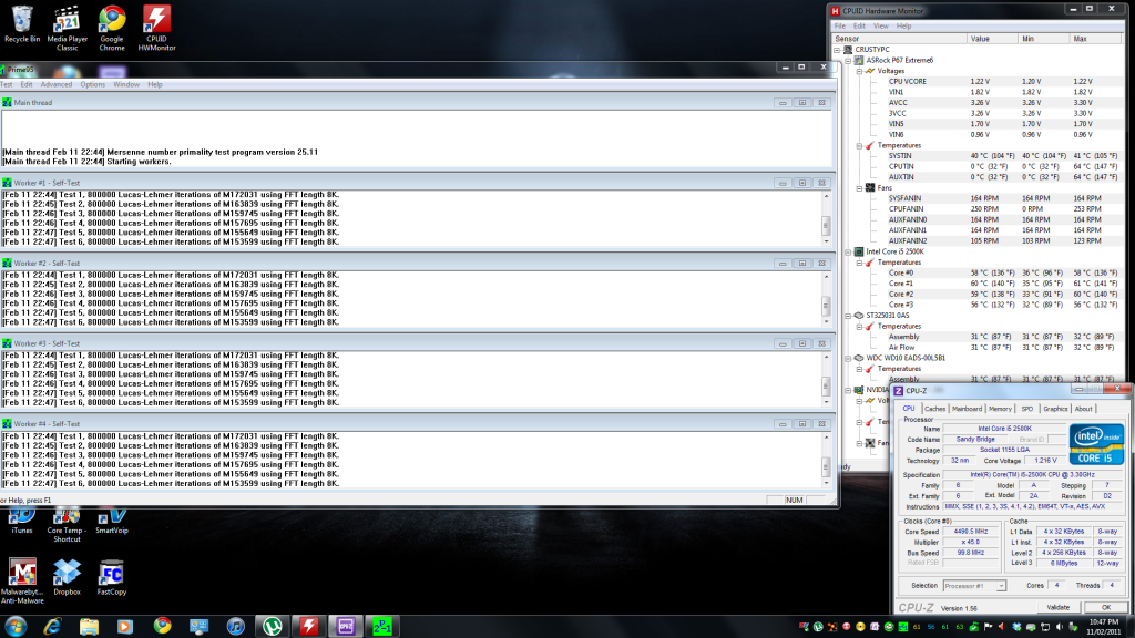

Autor xulos Pregled postova
Ekipa iz anandtecha i guru3d-a (ai ostatak) daje u biosu procu 1.3-1.33 v i load line postavlja na extreme ili na 1 sto znaci da im ploca i do 0.4 overvolta ;Btw boli me bas na koliko ces ga drzati, tvoj proc , tvoja stvar.Sretno s OCanjem istog i nadam se da kad to sve kupis nece bit postova u hardverski problemi...
http://img37.imageshack.us/img37/6601/4500w.jpg
http://i358.photobucket.com/albums/o...dd_01/45_2.png
Cartmann je offline

Sto ti znace ti SSovi? 4min primea95 ne znaci apsulutno nista.
Sa tom procevima mozes vrtit prime 24h pa ti ujutro nece upalatit komp sa tim postavkama ili ce bacit bsod zbog Youtuba ili sl.
Na Asusuovim, Asrockovima, MSIjevim plocama ukljucen LLC overvolta za 0.03 do 0.04v i voltaza nije stalno ista nego ima spikove i dropove tako da je jako tesko iz bilo kakvog SSa vidit koliko zapravo procesor treba voltaze za odredeni takt.
Prime95 tek nakon 15-20min pocne derat posteno po procu sto se moze vidt po temperaturama, neovisno o testu.
45min LinX je minum za neku pretpostvaku o stabilnosti na odredenom taktu.
Ne znam na osnovu cega pretpostavljas da ces bas ti bit taj sretnik koji ce dobit procesor sto radi na 1.2v 4.5. Sanse su ti bar 1:20.
Zadnje izmijenjeno od: MAGARAC. 08.05.2011. u 16:59.

Autor MAGARAC Pregled postova
4.4 <1.4v - me happy. A tako može raditi godinama. Sad je upitno koji gpu može izvuć 100% od tog cpu@4.4 na bfbc2. Ali to nije pitanje za ovu temu. Razmišljam i o EKwb u bliskoj budućnosti. Samo što će prije krepat pumpa (ako je comp. uključen 24/7), nego krepat cpu na zraku. Ali ni to nije tema..
