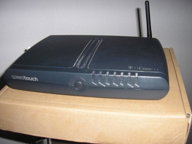

Staro 13.11.2014., 21:37   #520
Wannabes
Wannabes's Avatar
Datum registracije: Apr 2011
Lokacija: Sk
Postovi: 193
Eto, iako sam stalno odgađao prelazak na novu tehnologiju prebacili su me baš taj dan kad sam otišao u Zagreb a starci bili solo doma. Kak su samo znali?
Srećom sve radi ok, osim onih nedostataka koje ste već detaljno prošli. Jedino su mi raspored u kući rasturili pa mi tu treba pomoć.
Trenutna situacija je sljedeća:
- u hodniku je tel. utičnica
- tel. kabel ide iz hodnika oko cijele kuce do moje sobe u modem(pun k žice)
- tel. kabel iz nekog razloga ide prvo u female splitter pa onda u modem
- u modem je stavio ovakav spliter, u njemu su 2 telefona (obični žicani i bežićni tj baza bežićnog)
- modem je povezan s kompom
- dosad je jedan tel. bio u hodniku a drugi u mojoj sobi (bežicni) i takav raspored bi htio ponovno, nema štete ako iz svoje sobe izbacim telefon itak mi ne treba
Koliko sam mogu skužit, ne isplati mi se selit modem u hodnik jer bi morao vuć ethernet(?) kabel (za spojit komp i modem) oko cijele kuce do sobe i kompa a njega nemam tak dugačkog. Uz to u hodniku nemam struju pa bi morao produžni nekak provlacit.
Druga opcija mi se cini realnija, da telefon vratim u hodnik. Kak to najjednostavnije riješit? Jel ima koja opcija koja ne ukljucuje opet provlacit kabel iz sobe (modema) oko kuće da bi telefon mogao bit u hodniku. Onda ću imat hebeni kabel u oba smjera.
Wannabes je offline   Reply With Quote
Staro 13.11.2014., 22:03   #521
Postovi: 23,611
Cijeli štos se svodi u ovoj žici, preciznije rečeno kabelu > tel. kabel ide iz hodnika oko cijele kuce do moje sobe u modem (pun k žice),
pogledaj koliko žica ima u tom kabelu,
ako su 4 onda se da željeno napraviti.
Ovo prvo šta si linkao je coupler, nije jasno zašto ga je stavio,
jedino mi pada na pamet da si dobio router kojem je ulaz adsl linije RJ45,
pa je stavio linija > coupler > origigi kabel RJ11 - RJ45.
Staro 13.11.2014., 22:27   #522
Wannabes
Wannabes's Avatar
Lokacija: Sk
Postovi: 193
Jup, 4 žice (žuta, zelena, crvena i crna) su u kabelu, šta mi je onda najbolje napravit? Provlačit i tu drugu žicu oko kuće da bi došao telefon ponovno u hodnik ili ima lakša i jeftinija opcija?
Modem je ovaj speedtouch i baš sad gledam s jedne je strane ovaj kabel sa 4 žice iz hodnika, pa coupler, s druge strane kabel sa 2 žice koji ide u modem.
Staro 13.11.2014., 23:44   #523
bokinho
Datum registracije: Dec 2012
Lokacija: Usa
Postovi: 253
nemas sta povlacit ako imas 4 zice, sa rutera se napravi povrat za telefonsku liniju, crvena i zelena su ti vjerojatno srednje dakle uzmes crnu i zutu za povrat telefonske linije iz rutera, ali bolje zovi nekog da ti to rijesi jer neces sam moci. Ovaj coupler ti je mozda stavio jer je kabel bio prekratak.
bokinho je offline   Reply With Quote
Staro 13.11.2014., 23:55   #524
Wannabes
Wannabes's Avatar
Lokacija: Sk
Postovi: 193
Ne mogu reć da sam te skroz shvatio. Ak napravim povrat linije onda u tel. uticnicu u hodniku bi išao spliter i tak bi mogao vratit telefon tamo?
Ima kabela još par metara viška tak da to nije sigurno razlog za coupler.
Staro 14.11.2014., 00:08   #525
Postovi: 23,611
Jel imaš krimpalicu RJ11 i konektora ili znaš nekoga tko zna / ima ?
Trebaš napraviti slijedeće:
a) tel. utičnica u hodniku
- odvidaj / odmakni utičnicu
- ako kabel iz modema ima RJ11 konektor, ocvikaj ga (ako nemaš krimp klješta cvikaj cca 5 - 8 cm od konektora)
- lagano skini vanjsku izolaciju, kao i na krajevima svake žice
- cijeli kabel ćeš spajati unutar utičnice a ne od napred
- srednje dvije žice spoji na dolaznu adsl liniju u zidu, zapamti koje su, nastoj napraviti pristojan spoj svake žice + izoliraj svaku za sebe
- vanjske dvije žice spoji na utičnicu tako da se kasnije na nju može spojiti tel.
- zavidaš utičnicu kako je i bila
b) kod modema
- ocvikaj konektor (vrijedi ista napomena kao gore)
- lagano skini vanjsku uzolaciju (trebat će ti cca 5 cm), kao i ranije skini izolaciju i na krajevima žica
- sad ide pametni dio,
1. - ako imaš krimpalicu
- srednje dvije žice krimpaš u jedan RJ11 u srednja 2 kontakta - to je adsl linija
- vanjske dvije žice krimpaš u jedan RJ11 u srednja 2 kontakta - to jel.
2. - ako nemaš krimpalicu ali si sačuvao pretkodno ocvikane krajeve
- spajaš kao pod 1. samo sada zamotaš pojedinačne žice i izoliraš
Na kraju ovo šta smo proglasili adsl linija ide u gore spominjani coupler, a tel ide u splitter,
sad tel. imaš / možeš spojiti na modemu i u hodniku.
Brže bi ovo napravio nego dok sam napisao.
Staro 14.11.2014., 00:27   #526
Wannabes
Wannabes's Avatar
Lokacija: Sk
Postovi: 193
Autor Nikky Pregled postova
Nemam, ali imam prijatelja koji ima. Sad oce imat volje to odradit je pitanje... Ja se sam baš i ne usudim.
Vjerujem ti, radili smo u Algebri te kabele i nije problem, pogotovo ak već znaš kak i šta. Hvala na detaljnim uputama.
Ako to neću moć odradit onda mi ostaje prva opcija koju sam naveo. Prebacit modem pa probat nekak preko wirelesa povezat modem iz hodnika i komp u sobi... Pretpostavljam da stavljanje dodatnog modema u hodnik nebi riješilo problem.. Ili vuć još jedan kabel kroz kuću..
Jebenti takav napredak i tehnologiju.
Staro 14.11.2014., 00:41   #527
Postovi: 23,611
Pa odradi ovo opisano, najjednostavnije rješenje, piše ti kako odraditi i bez krimpalice.

Staro 01.12.2014., 12:52   #533
Postovi: 23,611
Ukratko, namučit ćeš se, već smo govorili ovdje i u drugim temama,
jednostavnije ti je složit nekog alternativnog operatera koji rade preko std. internet konekcije, a pri tome i jeftinije.

Ma nije problem ako je davez, al definitivno se moze sloziti. Bavim se takvim stvarima
U ovoj temi ima samo par relevantnih postova, i to odgovori na pitanja koje sam ja jos pred par godina postavio.. Ako sam previdio onda je to do 20ak stranica ove teme :/
Znam za alternativne operatere ali stalo mi je da se ovo rijesi kako je i zamisljeno.
Ipak je na carrier grade opremi slagan CBR, dok ja cak ni sa mikrotikom nisam uspio idealno posloziti QoS (niti se sa jedne strane ne moze download, pogotovo UDP, kontrolirati).
Uglavnom vrlo sam blizu rjesenja jer evo npr dolazni poziv radi.
Da li mozda znas da sx763 sa novijim fw-om radi tj da mogu telnetom uci i vidjeti cijeli config?
Glavna nepoznanica na ZTEu mi je sto nemogu vidjeti dal bas mora ici routed/NAT interface prema VOIP_ADSL konekciji ili ipak ide bridging pa mi moj IP telefon dobiva DHCP direkt od HTa.
IAD u samom ZTEu dobiva adrese iz mreze 10.195.254.0/23 il /24 (zaboravih) i wiresharkom vidim u svim SIP porukama samo IP od IADa u 10.195 mrezi, dakle ili neki STUN ili ipak nema NATa.

Najlakše bi bilo kada biš napravio bridged interface sa voip vpi/vci na jedan od fizičkih lan portova, i onda šta god ukopčaš na njega dobije ip za voip interface, pa onda dalje samo namještavaš uređaje.
Pogledaj ovaj post, http://forum.pcekspert.com/showpost.php?p=1885922&postcount=497
ima u njemu postavke za voip iz sx763, samo šta je kasnije mjenjan proxy server ip, ali neznam ako je ovo točan podatak:
primarni proxy - 10.24.23.167
sekundarni proxy - 172.29.165.136
Mislim da nema nikakvog STUN servera jer na istom principu radi iskonov voip i uspio sam ga bez problema namjestiti na asterisku.
Provjeri kod odlaznog poziva da li si ispravno namjestio codec, mozda server prihvaca razlicito kod dolaznog i odlaznog.
Taj Primary proxy - 10.24.23.167 (Outbound Proxy) radi kod mene i na ST780 i na SX763 i na ADB-u uredno.

Da, sve sam to uspio iscitati iz ZTE-a, jedino sto je sekundarni proxy nedefiniran. Primarni je ovaj koji si napisao.
Mislim da SIP postavke nisu problem nego to sto ZTE nema direktno opciju za bridge konekcije na neki ethernet port.
Odnosno moze se napraviti "port binding" ali to samo na L3 - dakle routing. Jedina opcija mu je sa ili bez NATa.
Morat cu ubost od nekog SX763 da prokopam... Ima netko viska?

Mali update...
Uglavnom uspio sam u ZTE-u preko webif-a dobiti ono sto mi je trebalo: bridge ADSL_VOIP profila konekcije (VPI/VCI 0/50 ...) sa odredjenim ethernet portom.
Dobiva se sa DHCPa njihova adresa iz 10.195.192.0/18, dakle bez NATa.
Na cisco 7960 ip telefonu slozio sam sva svoja tri SIP accounta i to radi.
Ono sto je nerjesivo je cinjenica da privatni korisnici sa halo3 profilom imaju limit na jedan binding po SIP accountu. Drugim rijecima ne mogu vise IP telefona spajati, niti mogu imati POTS portove paralelno sa VoIP/SIP telefonom na onaj nacin kako je to bilo moguce na ISDNu.
Pokusao sam i samo jedan SIP acc ostaviti na POTSu, a preostala dva SIPa preko VoIP telefona. Medjutim cim se registriraju ova dva SIPa na VoIP telefonu, onda odbije ovog treceg na POTSu.
Meni treba "Siphone" opcija koja je dostupna samo poslovnima... e ybg druze.
Da imam alternativa odj...o bi ih u sto k...
