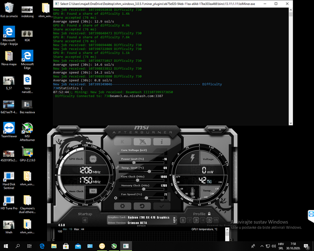

Molio bi postavke, za Saphire rx 470 4gb,koje sam ponovo startao nakon godine dana,odmaranja.Mislim da mi je prije bilo oko 30.a sad dobivam najviše 26,Samsung mema.Ili na beamu do 16 .Dali ima veze što sam sad na Nicehashu,a prije sam bio na Nanopolu?A i sam miner nešto stalno prebacuje i smanjuje,pa ga moram restartati?Lp
Ako si na Nicehashu stavi na disable sve osim Phoenixminera da ti ne prebacuje bezveze, jer je samo ethash profitabilan. I diži memclock polako koliko ide. Nemam rx 470 4gb ali 1100 core 1900 mem približno.

Postovi: 2,837
core 1100-1150
mem 1900-2050
Volt 850-890
probaj podešavati ... moje su 1150,2050,850mV
Staro 30.10.2020., 14:09   #4964

Autor neverin Pregled postova
Phoenixminer, uopšte neće krenut,rade samo lolminer,teamredminer,srbminer?Lp

Autor dfranc Pregled postova
Pretpostavljam da ti je kartica spojena na monitor. Za windowse sad moraš imati prvu karticu veću od 4Gb ili monitor spojen na integriranu.
neverin je offline   Reply With Quote

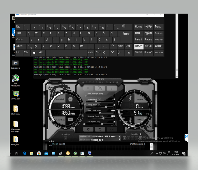

Dobijam ovo,preko Nicehasha,oko 1 dolar,dnevno, pri oko 300w iz zida ,za 2xrx470,4gb,dali može i bolje,ako netko ima ove kartice nek napiše?

Evo da se pohvalim,taman sam to složio i zaradio,2,5$,i Windovs 10 je počeo zezat.Stalno mi se resetira kad pokrenem majnera.Dajte ideje što da radim,hvala.Lp

Vratio sam Winse ,na stariju verziju ,i sad mi radi ,ali samo sa jednom,izgleda da druga zeza.
