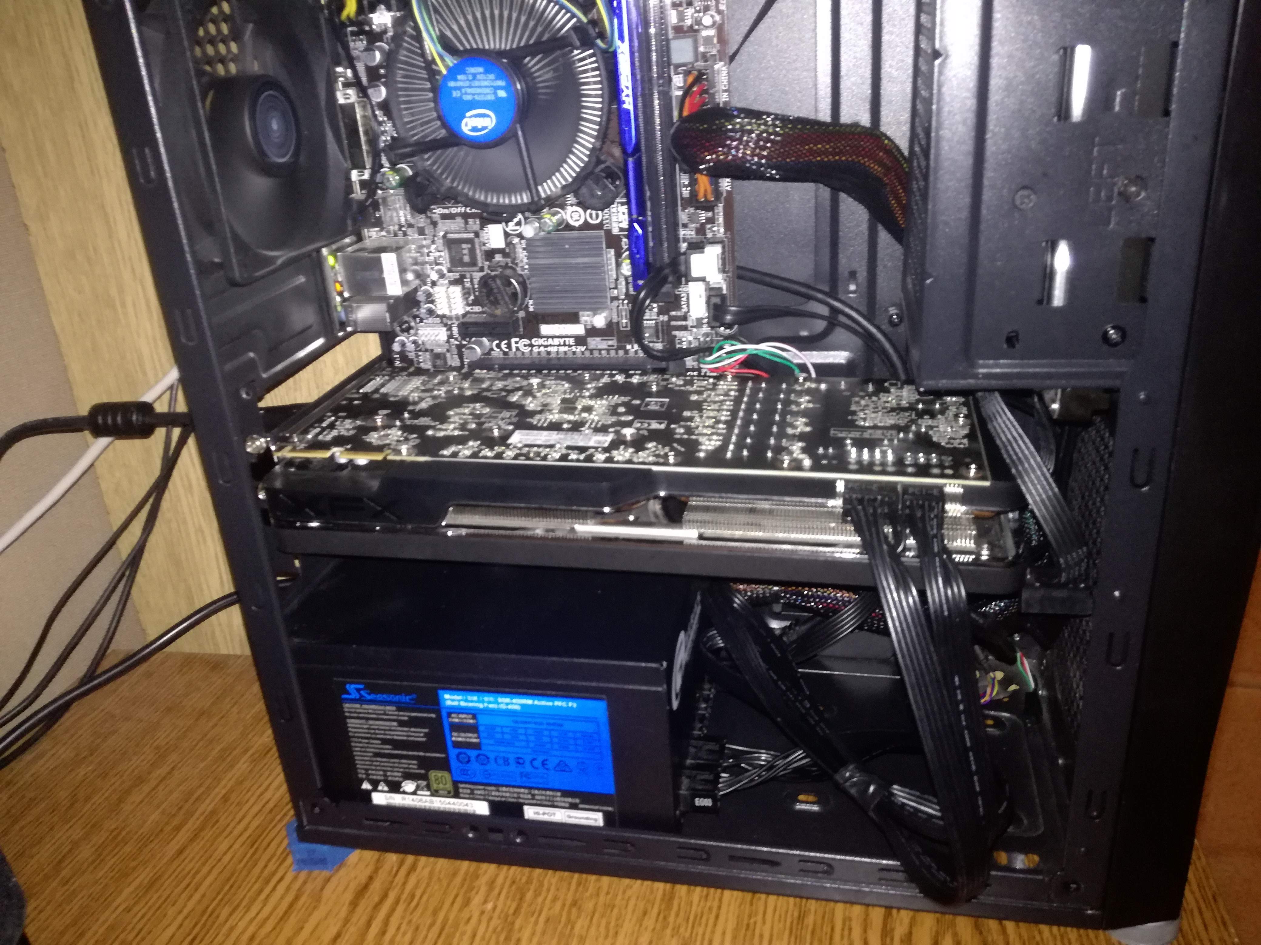

Staro 17.11.2017., 22:36   #451
emilblomsky
emilblomsky's Avatar
Lokacija: karlovac
Postovi: 2,075
U ovaj moj mali t4 je jedva ova xfx stala,30cm!
Ima još cm možda do ruba!
Phil of the future!
