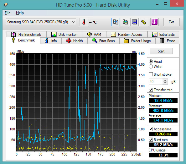

Staro 20.09.2014., 17:05   #431
silver_tip
silver_tip's Avatar
Datum registracije: May 2010
Lokacija: doma
Postovi: 2,908
Evo ja izmjerio sa 2 verzije HD Tune i ovako je...

Staro 20.09.2014., 23:54   #432
Don Kihoty
Datum registracije: Apr 2011
Lokacija: Sisak
Postovi: 1,373
Kod mene također kaos.

Staro 21.09.2014., 00:19   #433
Nick7
Datum registracije: Nov 2004
Lokacija: Velika Gorica
Postovi: 1,533
Whoa....
Iako, zanimljivo je to da uopce nisam primjetio to usporenje
Toliko o tome kad se govori o 'brzim' i 'brzim' SSD-ovima... pa da se to 'osjeti'

Staro 21.09.2014., 02:04   #434
silver_tip
silver_tip's Avatar
Lokacija: doma
Postovi: 2,908
Pa za razliku od ova 2 ss zadnja meni se kod mene cini sve ok, krivulje su ujednacene tj. oba HD Tune daju Average oko 300MB/s dok na ovim ss-ovima ima padova i krivulje su nepravilne totalno.

Staro 21.09.2014., 09:51   #435
kopija
DIY DILETANT
kopija's Avatar
Lokacija: Čistilište
Postovi: 3,712
Napravio nešto što mi je do jučer bilo nezamislivo: defragmentirao prokletinju uz pomoć MyDefrag alatke. Navodno bi i ovo poslužilo.
I gle čuda, Samsung EVO voli da ga se defragmentiše.
Usporedba prije/poslije defragmentacije
Privitak 13820
Privitak 13819
Privitak 13818
A jebiga, kad sam TLC NAND early adopter, tako mi i treba.
Zadnje izmijenjeno od: kopija. 09.04.2016. u 16:11.

Staro 21.09.2014., 14:28   #436
Shockre
Shockre's Avatar
Lokacija: Dublin
Postovi: 582
kupio sam EVO 1TB doslovno dan prije nego su na overclock.net forumu otkrili ovo. popizdio sam.
valjda ce sredit sa novim firmwareom to, pa makar slozili da se jednom mjesecno defraga da ne moram ja rucno.
Shockre je offline
Staro 21.09.2014., 18:31   #437
Don Kihoty
Lokacija: Sisak
Postovi: 1,373
Tako sam i ja razmišljao da kupim Crucial MX100,
pa uzeo EVO 840 250GB. Jbg, uvijek sam bježao od Samsunga,
i kad konačno kažem "pa svi kažu da valja" - desi mi se sranje.
Sad mi je stari Kingston V+200 90GB brži od Zmazunga.
Don Kihoty je offline

Don Kihoty
Lokacija: Sisak
Postovi: 1,373
Evo usporedbe EVO 840 250GB prije i poslije defragmentacije.
(ona će vam pojesti 250GB write ciklusa na SSD-u, dakle smanjiti vijek trajanja
za toliko, što i nije previše - Kingston V+200 derem preko 350GB dnevno writea)
Prije defragmentacije:
Poslije defragmentacije:
Stari V+200 90GB sa 80+TB zapisa (zdravlje na 73%):
Dobar taj Kingston V+200 (naslijednik mu je KC300). Vjerojatno
će nadživjeti Zmazunga.
