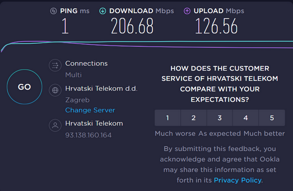

Ja imam ovako s brzinom 200/100 na optici:

Ta varijanta 200/100 im štima (ima i viška ) ali zato ih muči ova najbrža 500/250.
