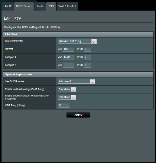

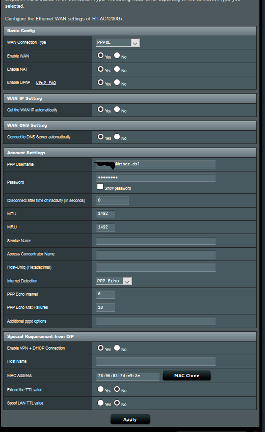

Pozdrav, jucer mi je stigao asus RT-AC1200G+ i uspio sam upogoniti internet preko njega ali maxtv odbija suradnju.. Znam da ima milijun poruka o ovome i napravio sam sve po tim porukama i i dalje ne radi (i ont sam gasio). U prilogu su slike pa ako neko moze naci nesto sto nevalja super
Uglavnom, trenutni setup mi je : stari ZTE u bridgeu i na njega spojeni maxtv i telefon i sve radi , iz ont-a povucen drugi ethernet do asusa i internet radi preko njega. Tako radi vec vise od 12h i nisam primjetio neki problem..
Sad, da li je to ok pustiti tako ili gubim neke performanse radi toga sto mi je maxtv spojen u zte a ne u asus?

taj RT-AC1200G+ zna imat probleme problem je da zbog slabijeg harwarea nema merlin firmwarea za njega,a asus baš neizdaje redovito nove,prvo provjeri dal imaš zadnji firmwere na asusovim stranicama trebao bi biti; Version 3.0.0.4.382.50624 ako nije nadogradi ,poslje nadogradnje vrati sve na tvorničke postavke zatim unesi ponovno podatke za spajanje.
u paralelnom načinu spajanja nebi trebao gubiti nikakve performanse,jedino moraš biti 100% siguran da je zte u bridge modu ,da nebi slučajno došlo do pokušaja duplog spajanja zato ti je najbolje to obaviti preko 08009000

Zašto se gnjaviš sa MaxTv - om, ostavi kako trenutno i imaš (maxtv i telefon i sve radi).
Jedino ako budeš imao problema sa maxtv - om tek onda ga namještaj na Asus - u.

pa po onome što ljudi pišu jer ga nisam imao sam znaju imati hardwarske greške,ali osnovni problem je premali broj firmwarea odnosno nepračenje,nemogučnost instaliranja merlin wrt-a u razdoblju od kad je ovaj zadnji izišao do danas je za druge modele izišlo 4-5,
kako u svakoj verziji mic po mic se neke greške ispravljaju od prijašnjih verzija onda ti je valjda jasno.

p.s. ako ti radi u paralelnoj konfiguraci ne mjenjaj ništa ,plus ti je uvijek telefon jedino ako je pod garancijom i neradi vid 1500 )max tv onda na servis ,
jer tu nema puno kemijanja upišeš 1500 apply priključiš na port 4(ili port 3 ovisi gdje upišeš 1500) prijemnik isključiš i uključiš iz struje pričekaš 10-tak
minuta da učita i trebalo bi radit.
