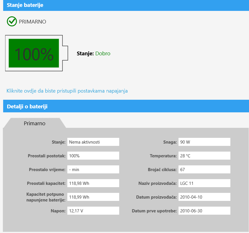

Evo našao postavke baterije.
Znači samo 67 puta je do sada nadopunjavana ili je 67 puta bila totalno ispražnjena, pa napunjena?

Bertone, imaš praf, po mom viđenju je i ta ultrabay baterija isto tako eksterna baterija jer se ipak ugrađuje izvana. Ugrađena bi bila ona koja se ne da izvaditi
@marek:
Ukupno je imala 67 ciklusa punjenja i pražnjenja do i od razine koja je definirana od OEM-a koji proizvodi bateriju. To može značiti isto tako da je baterija dopunjavana stotine puta od 70-80%. Ak elektronika nije tak napravljena da diže brojač za 1 pri takvom punjenju, neće se to vidjeti.
Datum prve upotrebe je odmakao već 5 godina, ako je netko punio samo 10 puta u prosjeku po godini, onda je ta baterija za memoare
Kakva je to baterija od 120Wh, jel to akumulator iz auta nutra? Koliko je ćelija baterija? To je ekvivalent 10000mAh, nisam nigdje vidio toliko "jaku" bateriju. Skoro duplo od ove koja je već 9 ćelijska.

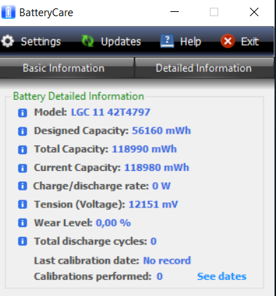

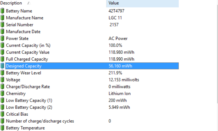

Našao sam ovu informaciju na thinkpad forumu:
"The microprocessor in the battery keeps score of the equivalent of full discharge cycles by adding up the incremental capacity used over time. So, for instance, if you used 20% of the battery capacity on each of 5 separate battery operation sessions, that would score as a 1 full discharge cycle, even if you recharged between each session."
Ma nešto tu ne štima. Očitava se toliko kapacitet, a na naljepnici baterije piše da je 57wh.
Instalirao sam i batery info i on kaže slijedeće:
A batery care pak svoje. Svaki program ima svoju filozofiju, ali svi kažu da baterija ima više soka od dizajniranog???!!!!

Te informacije mogu biti točne za originalne baterije, ali takvi kumulativni brojači su drastično složeniji od većine zamjenskih, čak i OEM baterija. Ako ne piše Lenovo/IBM na njoj, zaboravi na to da ima pametan brojač ciklusa.
Isto tako, nije isto je li baterija stalno dopunjavana po 5% od 95-100% kapaciteta pa je kumulativno 70 ciklusa ili si napravio 70 pravih 20-100% ciklusa.
Sve ovisi o kvaliteti ćelija u bateriji.
Skini lenovo power manager, stavi ga u advanced mode i pročitaj stanje baterije tamo. Ako i tamo baca čudne vrijednosti, neki kinez se malo zaigrao s elektronikom u bateriji

Joj da, ti imaš 14" T61 wide
Inače baterija za T60 paše na T61, ali 15.4" wide i 14" non-wide.
Iskopao sam ti Win 10 PM driver za T61, samo ne znam zakaj ga nisu stavili i u T61 sekciju: http://support.lenovo.com/hr/hr/prod...loads/DS032258
To isto bi ti trebao ponuditi Win update, ako već nije.
Instaliran je već u Device Manageru PM driver.
Koliko bi trebala trajati 9cell original baterija?
Polovna koju imam čini se traje cca 3h.

Hehe, pa nisam budala, znam što sam skinuo. Ponudio mi je Power Manager nakon što sam odabrao T61 i odabrao Win10. Druga je stvar što je to neka oskvrnjena stara verzija Power Managera, pa eto kao info... Win7 verzija je 6+
Kaže ovaj pravi manager da je baterija 68Wh kapaciteta, a dizajnirana ko fol na 71Wh. Piše na njoj 6600mAh tak da je to tu negdje, kineska kvaliteta.
Vidjet ću kak će se ponašati nakon par ciklusa, ako neće valjat vratim unutar 2 tjedna bez pitanja.
