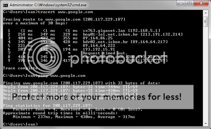

Staro 13.09.2012., 18:45   #3434
kasko
kasko's Avatar
Datum registracije: Apr 2007
Lokacija: Ivanić_Grad
Postovi: 2,015
Staro 13.09.2012., 19:46   #3435
nino
PizzoZder
nino's Avatar
Postovi: 12,613
Evo i moj tracert i ping.
<a href="http://www.pohrani.com/?37/SO/UFuAjL3/untitled.jpg"><img src="http://www.pohrani.com/t/37/SO/UFuAjL3/untitled.jpg" style="border: 0px;" alt="Pohrani.com"/></a>

Vidim da vas nekoliko ima problema sa ovim ZTE modemom od Optime kao i ja.
Dobio sam ga prije 10ak dana, od tada mi veza puca svakih 20-50 min. konstantno, tj. nekad se modem resetira (ugase se sve lampice, upali se crvena power te se onda ostale pale), a nekada kao da mi se veza priguši, npr. igram multiplayer igru i pričam na skype te mi pukne samo skype dok je u igri sve normalno. Zvao sam ih u zadnjih 10 dana svaki dan i uvijek mijenjaju neke postavke ali bez uspjeha, zadnji put kada sam ih zvao su rekli da će prijaviti kvar dalje službi koja se bavi time te da će me obavijestiti ako uspiju nešto riješiti, no još ništa.
Po mojem zaključku greška je u modemu, jer koliko vidim nisam jedini sa tim modemom i takvim problemima?
max1101 je offline   Reply With Quote

Od kada sam trazio raskid ugovora zbog pinga i ogranicavanja brzine poslije 19h...nemam vise nikakovih problema...
Preko t-scum infrastrukture i sx763 modema...
Koju brzinu plaćaš i koliko?
