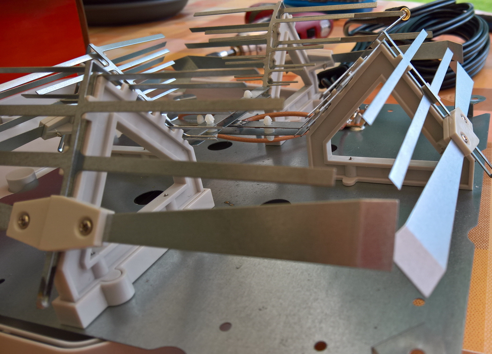

https://poynting.tech/ -> firma porijeklom iz Afrike koliko vidim, ima pogon u Kini i Africi. Ako odvojis 5 sekundi vremena vidjet ces da rade antene za druge primjene (osim mobilnih mreza).
Naglasio sam ga je skupa ko zlato jer jest, 150e je prosjecna cijena. Ali to je neki njihov proprietary dizajn buduci pokriva 900-2600mhz i nije 2 ploče bakra ko kineska lte antena za 5usd s aliexpressa. Da, u usporedbi s iskrama je skuplja. Dal je bolja ne znam jer nisam imao iskre u ruci. Na papiru daje 9DB i kazem laksa je montaza jer dovoljan je L od satelitske, 25x25cm je ako se ne varam hvala doviđenja. Ja sam dobio tih 9DB s njom. Pomogla mi je jer iako sam razmišljao o iskrama, nisam imao dovoljno velik L nosac za razdvojit iskre plus nisam imo namjeru ic na krov nego iskoristiti lođu.
U prednosti sam jer nisam platio punu cijenu buduci je antena kupljena od kolege Prezime koji se rješavo opreme jer je sretnik prešao na optiku.

Prezime
Datum registracije: Aug 2013
Postovi: 4,340
Autor horihoro Pregled postova
Kinesko smece igracka plastična naspram Iskre P56
Drž se ti tema u koje se razumijes, da ne ispadnes (finim rijecnikom) smjesniji nego jesi
Tek tolko da vidis kolko si u krivu, ovo je iznutrica spomenute antene patentiranog dizajna, koja svojom idejom, inovativnim dizajnom i izvedbom opravdava cijenu za odlikase:

Stvarno oke izgleda iznutra, zanimljivo bi bilo vidit razliku u brzini i signalu s njom i bez a cak usporedbu sa Iskrama

Samo potpuni laik moze usporedjivat kvalitetu antene sa 4G brzinama; bolji rezultat bi se dobio usporedjujuci jabuke i kruske
Velika prednost predmetne antene je u zatvorenosti (nema vremenskih utjecaja) i velikoj kompaktnosti glede 4 uklopljene log_periodik antene u smjestaju za X-polarizaciju pogodnu za dual mimo prijem. Dakle ta antena mijenja 4 (CETIRI) log_periodik antene ala Iskrine, koje ne mozes smjestit u X-polarizaciju bez jebene kemije.
Btw, kolko ono kostaju 4 iskrine antene?
Zadnje izmijenjeno od: Prezime. 22.07.2020. u 23:06.
Staro 23.07.2020., 03:05   #3357
silver_tip
silver_tip's Avatar
Datum registracije: May 2010
Lokacija: doma
Postovi: 2,905
Autor Prezime Pregled postova
Truc, truc, bla bla... moze bit zlatna i nesti zlatna jaja jer ako kosta 150€ ili vise a dobijes 10Mbps onda tu kvalitetu ( neosporno priznajem ) mos okacit macku od rep.
Ta antena takvog tipa vrijedi u dobrim uvjetima prijema i kao sto rekoh prije na osnovu laickog sjecanja, dobio si ispeglani signal sa vrhunskim SINR a brzine jedva
nesto malo gore, dakle sa motornom pilom od 1k € ne rezes granje po okucnici neg uzmes sjekiru ili malu elektricnu, rezultat je ISTI a trosak manji.
848kn sa 4x10m H155 kabla sto je 271kn manje ( - dostava ) od tog debelog frizbija a rezultat sigurno moze biti samo veci tj. bolji u odnosu na frizbi.
https://shop.kerman.hr/Katalog/Detal...z,-9.5-11.5dBi
