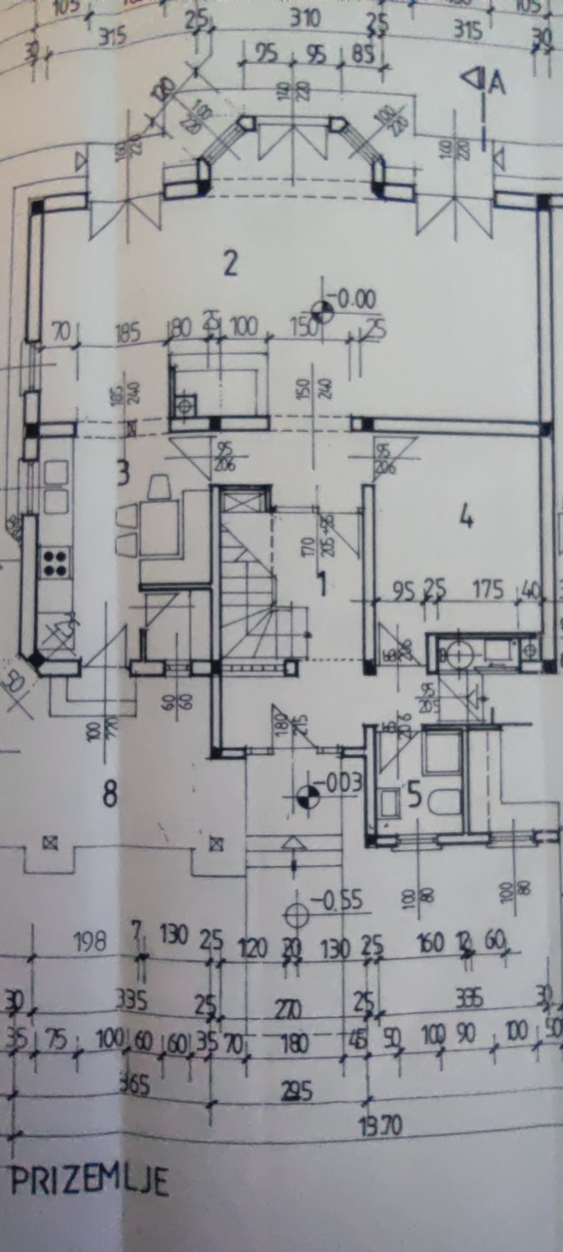

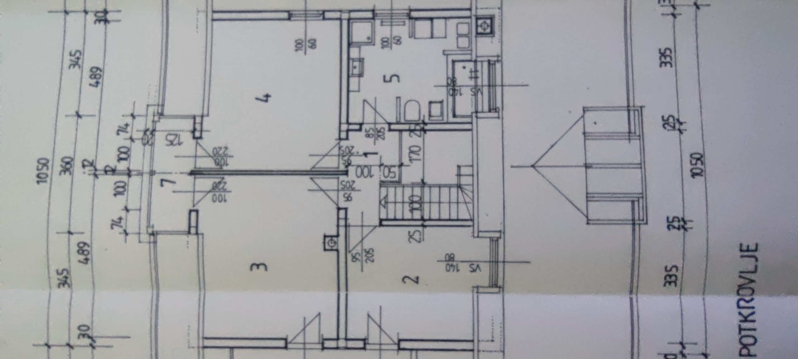

Pozdrav znalci, trazim klime koje ce mi uredno hladiti i dogrijavati/grijati prostor u prijelaznim razdobljima dok nije jako hladno, prostor u kuci velicine 90 m2 u prizemlju i na katu. Kuca ce imati 15cm stiropor fasade. Koje modele da pogledam?
Tlocrti u attachmentu
p.s. koliko vidim za dogrijavanje u nekom duljem periodu, a kod nas je trend takav da su zime sve slabije, se preporucaju japanci pa molim preporuku japanskih klima s wifi kontrolom. Pucajte

R32 ulazni Fujitsu zaobiđi.
Imam tri komada R410 ulaznih Fujitsu modela i puno bolje moduliraju od ovog.

Koji ti je buđet? Koliko jedinica?
Single split ili multisplit?
Imaj na umu da se wifi adapteri uglavnom naručuju zasebno. A to kod nekih proizvođača opće nije bezazlena cifra, ako želiš wifi kontrolu svih jedinica.
Daikin 250kn kom
Mitsubishi 450kn kom
Fujitsu 1100kn
Toshiba 1200kn
Ne znam dal sam dobro izgooglao za Fujitsu i toshibu. Iznenađen sam cifrom
Daikin 250kn kom
Fujitsu 1100kn
Toshiba 1200kn
Budet je klizni , naime solidna kvaliteta na duge staze mi je primarno.
Pošto se uopce ne kuzim u single i multisplit sustave odabrao bih stedljiviji po potrosnji na dulje staze.
Sto se tice wifia moze se i pametnim uticnicama donekle izregulirati? Nekako bih ako je ovakva razlika u wifi modulima rade pljunuo 500-700kn na same jedinice vise nego na wifi module ako se moze smart uticnicama regulirati.
Imas kakve preporuke po modelima klime da se bolje upoznam sto mi treba?

Staro 10.03.2021., 12:42   #3239
Colop
Datum registracije: Sep 2011
Postovi: 1,144
Prostor:
Ponude:
Fuji
Daikin
Mitsu
Komentari?
Colop je online   Reply With Quote
