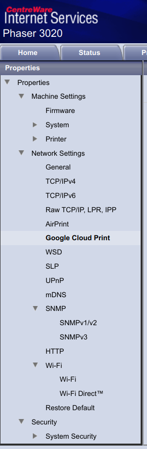

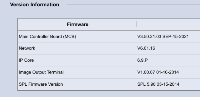

Autor mkey Pregled postova
Ma gledao sam taj software, verzija je bila stara 10 godina. Moguće da je grm u kojem leži zec taj što 3020 ima nekoliko pod verzija. Točan model ovog primjerka je Xerox Phaser 3020BI.
Isti model i kod mene, evo pa usporedi verzije raznih fw.

Verzije fwa su ti iste kao na mojoj fotku gore?

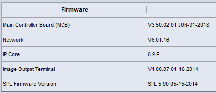

Jel ti bi bilo problem da skineš neki screenshot postavki kako imaš ok standbya?
Sve mi se čini da će nam Nikky morati prebaciti postove u posebnu temu jer smo već izvan okvira linuxa
Isti FW, samo je moj printer jos stariji
A standby.. jednostavno radi.
Ne znam da li ima veze sto printam iz Windoza vs Linux.

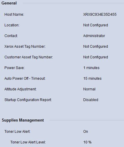

Name:	Screenshot 2024-04-25 133908.png‎
ID:	27355   Click image for larger version
Name:	Screenshot 2024-04-25 134116.png‎

Moj jednostavno ugasi wlan nakon nekog random vremena. Najčešće nakon nekoliko minuta, a rijetko ostane raditi dulje. Evo sad je ko za inat od jučer do danas još živ, uplašio se
U tvojim postavkama vidim razliku samo da imaš ukjlučeno ovaj Auto Power Off na 15 min dok je kod mene to isključeno. Što se dogodi nakon 15 min, ugasi se printer ili?
Usput, pod Properties-->Network-->Wifi-->Wi-Fi Settings-->Advanced ima postavka "Power Save". To mi je na off i dalje se gasi.
Sve mi se čini da ću morati probati reset na tvorničke i podešavanje sve ispočetka, ali to sam već napravio.
IMHO, printer je dobar, s brdo funkcija i mogućnosti povezivanja, ali malo bugovit fw.
