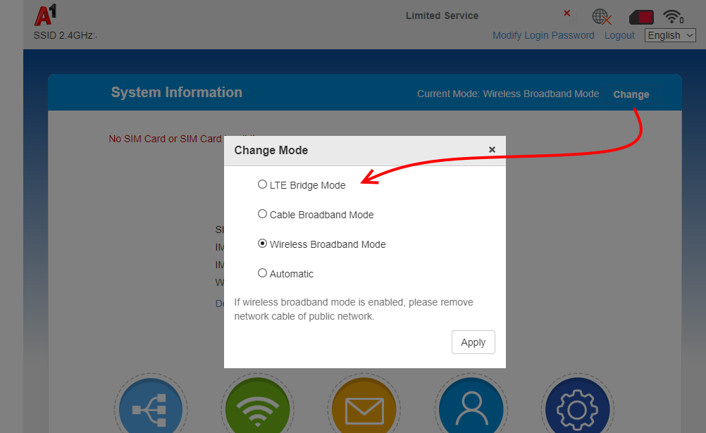

Ovo je A1 MF286r ?
Moj nije imao LTE-bridge opciju unutar tog menu-a, možda razlika u verziji fw-a....
Nema ni trenutni MF286 Poljak sa orange B11 fw al evo sa prozora DL skoro 100 Mbit-a pa preživim i bez bridge-a

Postovi: 3,488
Autor Mihael Pregled postova
naši nemaju to.

Autor Doom Pregled postova
Ovo je A1 MF286r ?
Da

serem. ima.
a1 zte IMA, tele2 ZTE nema. imam ih oba u mreži, sad gledao.

Autor jp_rv Pregled postova
serem. ima.
tako je, a1 zte mf 286r ima mogucnost postavljanja u bridge mod
evo slicica

Ovo me iznenadilo da A1 MF286 ima bridge mode.
Prodao sam taj router ali dok je bio kod mene u onom meniju ili nije imao LTE-bridge ili ga ja nisam skužio a prekopao sam detaljno svaku opciju i razgovarao sa A1 teh podrškom ...
