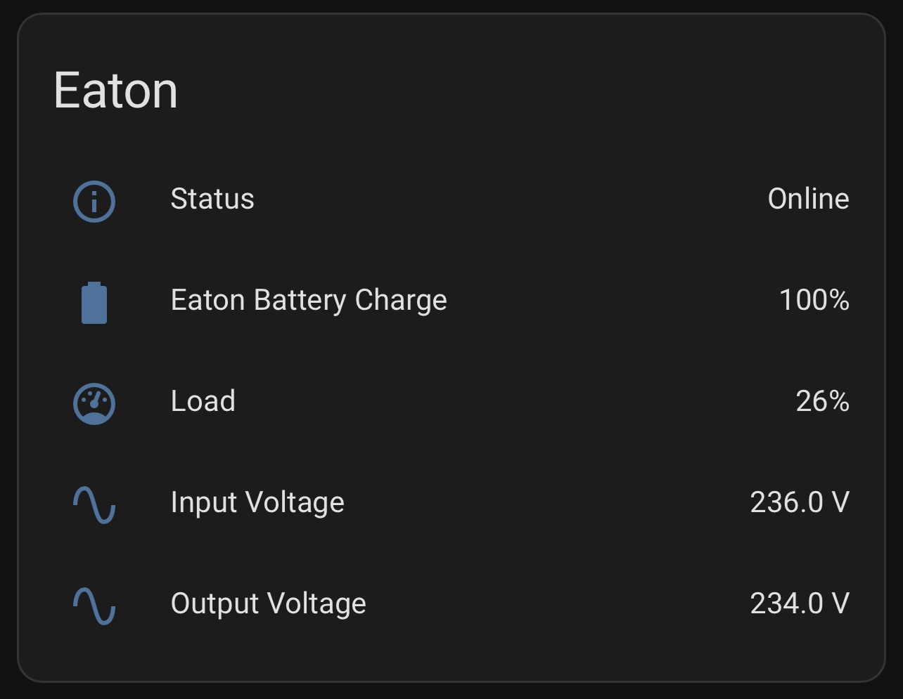

Ima netko da je APC UPS spojio na HASS?
Htio bi u HASS vidjeti statističke podatke s UPSa koji je na nekom drugom računalu u LANu i koristi native apcupsd. Dokumentacija hass im je naravno sprčkana, prvo spominju integraciju gdje te link šalje na napušteni addon na githubu, a onda sugeriraju NUT
https://www.home-assistant.io/integrations/apcupsd/
Pozdrav.
Imam Eatona 5E850IUSB, spojenog na Unraid i postavljen NUT.
UPS je spojen na USB 2.0, i od tada nemam više problema sa diskonektiranjem.
Neki dan sam baš probao postaviti NUT integraciju u HASS. Radi uredno.
Zasada :-)

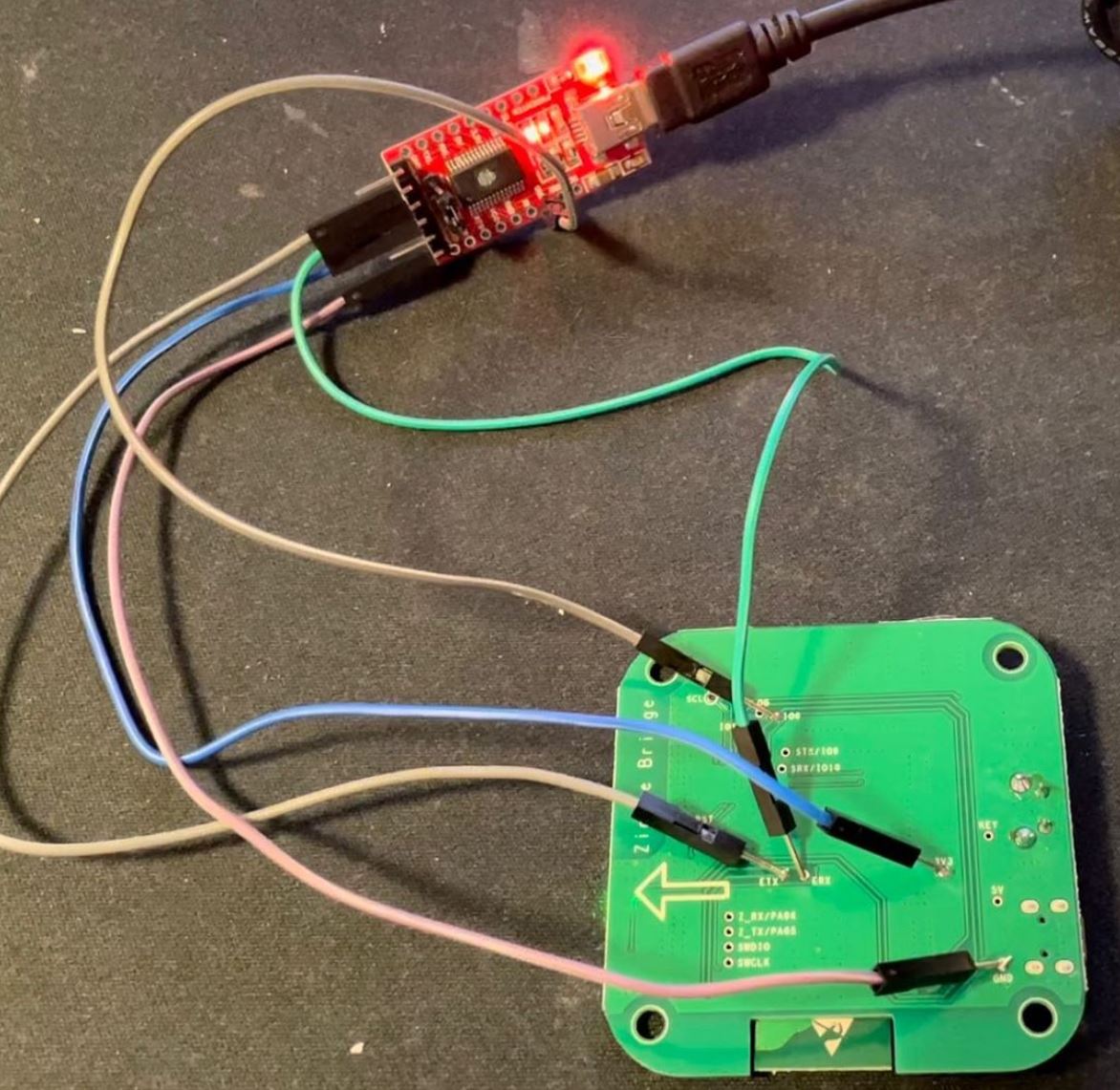

To "flashanje" je fakat pojednostavljeno maksimalno. Nema to veze više s kemijanjem i hoće il neće biti ok. Doslovno, next next finish. Najveći "problem" može biti ako ne može preko OTA, pa treba polemiti nešto privremeno.
