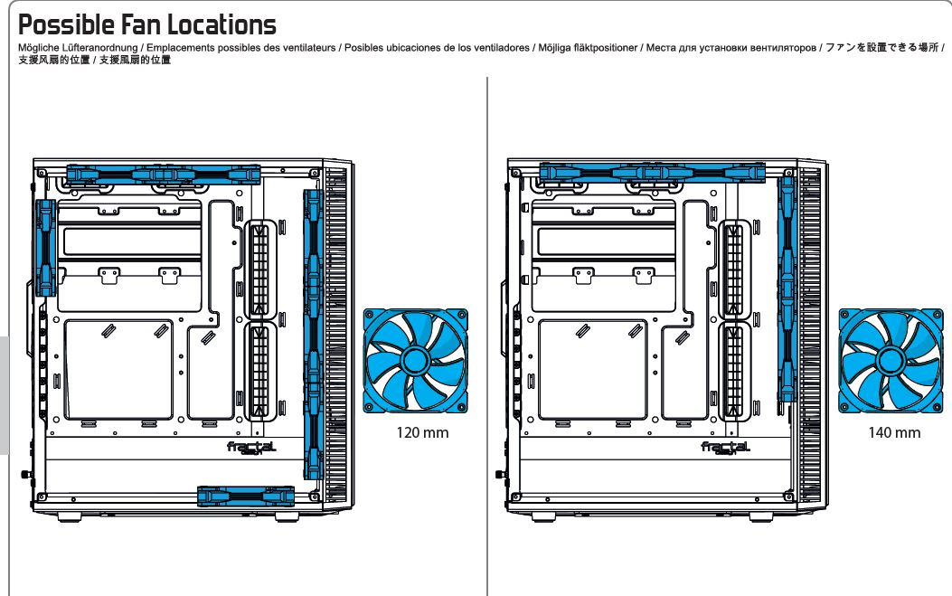

Možda bolje ovdje postaviti pitanje...
Autor vlatko27 Pregled postova

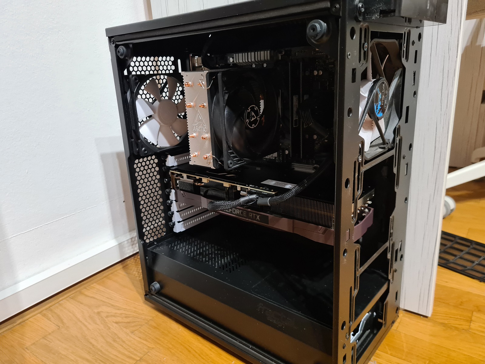

3080 je ogromna.
i zbog nje sam morao premjestiti prednji fan gore, prije mi je stajao tako da puše na grafičku. Sada puše direktno na CPU - hoće li to biti problem, tj, hoće li vraćati topli zrak koji CPU puše van, nazad unutra? Molim savjet? Kučište u potpisu!
Da se nadovežem. Slika case-a i fanova je u prilogu(slika je stara i prednji fan je okrenut pravilno).

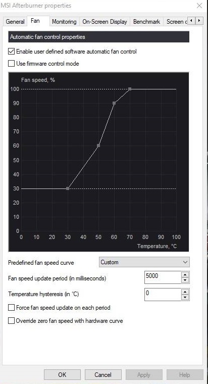

3080 fakat ludo grije i kad se raspale ventilatori na njoj, bude dosta bučno i nisam navikao na to(prije imao RTX 2060 Super). Kad silujem sustav sa Forza Horizon 5 u 4k npr, temp se popne i do 80°C. Stavio sam custom fan curve sa Afterburnerom kao u prilogu tako da ranije i agresivnije upali ventilatore da ne dođe baš do 80°C. Čini mi se da je to pomoglo i temp grafičke pod fakat velikim loadom bude između 60-70°C što mislim da je OK. Ali i dalje bude buka, sada ranije i češće pali ventilaotore grafičke na max i PC stvarno zvuči kao raketa. OK, ne mogu očekivati tišinu sa takvom karticom i takvom igrom ali htio bih to smanjiti barem malo ako je moguće.
Pošto mi case ima jedan stražnji fan 120mm iza i samo jedan naprijed 120mm, da li bi pomoglo kada bih dodao još 1 ili 2 ventilatora sprijeda? Stanu 3x120mm u case ili 2x 140mm. Ali zbog veličine 3080, prednji donji ventilator ne stane(fali 0,2mm). Mislio sam uzeti tanji ventilator od 15mm dubine, kao Arctic P12 Slim ili čak 2 - tako da sprijeda imam 3 za hladan zrak i jedan iza za topli.
Šta mislite, da li bi temperatura grafičke šta profitirala sa dodatnim ventilatorima sprijeda? Iako možda kontraproduktivno zvuči, riješavati buku sa još ventilatora... ali kad 3080 raspali max svoje fanove, to je raketa. Volio bih to bar malo stišati.
Edit: vidim da mogu i gore staviti 2x140mm fanove i u dnu 1x120mm. Molim savjet kako nadograditi protok zraka i dobiti malo manje temperature unutar kućišta. Možda dodati:
- 1 x 140mm na vrh da pušte topli zrak van
- 1 x 120mm tanki sprijeda, ispod postojećeg da puše na GPU
- 1 x 120mm u dno kućišta da isto puše prema GPU

Sa "tankim" neces nis napraviti, to otpisi.
Ako ne stavljas prednju masku, montiraj 3 1200mm venta sa prednje strane.
Ili stavi 2 prednja iznad grade, glavno da ti taj nizi roka zrak prema grafi i cpu.
Iza 1 x 120 i gore 1 x 140 za van i to bi trebalo biti to.

Ako prednu stranicu stavljaš, tj. na maknuo si je samo radi slikanja, ja bih taman ispod i iznad grafe stavio po jedan ARCTIC P14 PWM PST. I na rear exhaust jedan P12.
Ti Fractalovi fanovi koji dolaze kućištem su jad i bijeda...

Prvo je lokacija kompa, jeli zbuksan ispod stola ili je na stolu sa koliko - toliko "zraka" oko njega ?
Svakako stavi taj "1 x 120mm tanki sprijeda, ispod postojećeg da puše na GPU" i ako možeš poveži mu rpm sa temp gpu - a.
Pozicija / lokacija gpu - a je takva da zapravo topli zrak od nje same se "gomila" u prostoru ispod nje i ovog oklopa za napajanje.
Jedino šta ti preostaje su gornji ventilatori (a topli zrak se zbog termodinamike sam diže gore),
stavi 2 x 140 mm na vrh da pušte topli zrak van (po priloženoj shemi može).
Veći ventilator (120 > 140) = veći protok zraka za isti rpm = manja buka.
Komp je točno tako kako je na slici, pored radnog stola. Sa desne strane je stol udaljen 5cm, sa lijeve je čisto i od zida iza ima cca 20cm udaljenosti. Nije zbuksan baš previše.
Ako idem putem tankog pored GPU, kako se poveže njegov rad sa temp GPU-a? Vjerojatno u BIOS neka postavka?

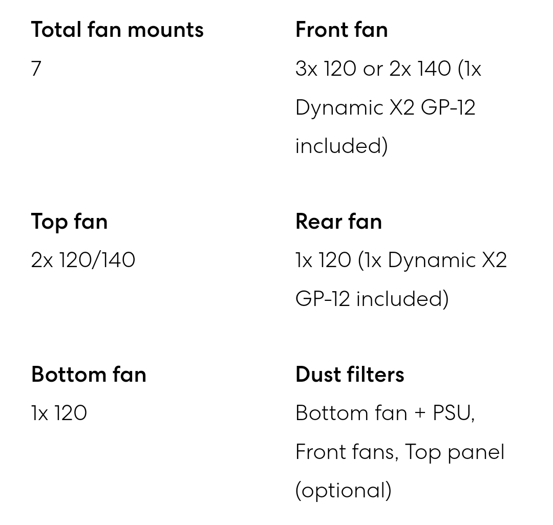

@zika21 i @nino Prednja stranica mora biti stavljena, imam malecku od 2 godine i ventilatori na otvorenom ne dolaze u obzir.
@nino, gledao sam taj tanki jedino zato što on fizički može stati unutar kućišta pored GPU, klasični ventilatori su 25mm i jednostavno ne stanu. Šta je moguće da je ovaj tanki toliko loš? Koliko sam gledao po YouTube čine se ok i nisam našao nigdje da piše da su baš smeće.
Iznutra sa prednje strane jedino mogu staviti 2x120x25mm i jedan tanki 120x15 ili ići eventualno na 2x140x25 ali to moram provjeriti da li bi stali zbog veličine grafičke.
Gore stanu 2x140x25mm, dolje na samom dnu kućišta 1x120x255 i straga 1x120x25. To je ono što kućište dopušta. U prilogu specifikacije kućišta. A vizualni prikaz montaže fanova je u postu prije.
Ne bi mijenjao ove što su došli sa kućištem jer su dosta tihi, radije bih kupio koji extra. Kupiti 4,5 novih fanova mi se čini preveliki trošak. Ne znam jesam li u krivu, pošto @zika21 tvrdi da su ovi fractalovi smeće.
Ja sam osobno mislio da bi najbolje bilo 1 tanki 120 pored GPU, jedan 120 normalni ispod GPU i jedan 140 gore na vrh.

Stavio sam Arctic P14 PWM gore sprijeda, ispod njega Arctic P12 PWM Slim, 2 od 120mm šta su došli sa kućištem sam stavio jedan iza i jedan gore iznad njega. 100kn uloženo. Undervoltao sam ovako kako je ansha rekao i vratio default fan curve. Radi puno puno bolje, temperatura nije prelazila 65°C u 1.5h Forze. Razina buke je isto pala, fan uopće ne rastura ko prije. Za sada zadovoljan. Finger's crossed. :-P

Gledam neke tiše i s odličnim performansama.. U pitanju je Meshify c compact kućište.
