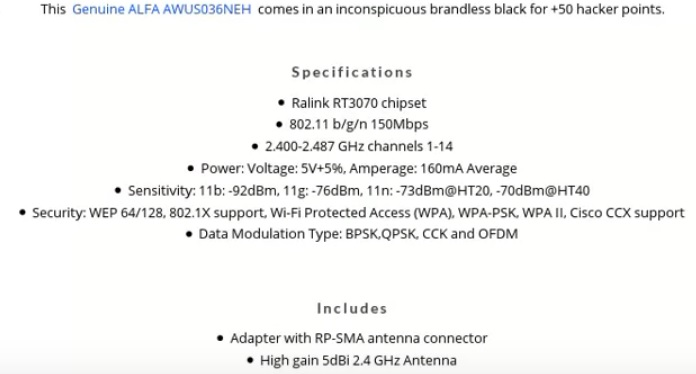

Za RG-174 na 2m kabla ima gubitak od 4db (ne računajući SWR antene)! Nema šanse da dobije više pomicanjem antene iza kompa. Najbolja opcija mu je uzeti OVAKO NEŠTO

Ni takvi USB wifi adapteri ne bi pomogli što se tiče prolaska signala kroz etažu , pogotovo "Alfa" jer sam sa par korisnika koji su probali i WN722N vidio bolje rezultate.
Pogledaš potrošnju ( mA), pomnožiš sa 5V naponom i kao izlazna snaga (mW) je max. 40% od toga.
