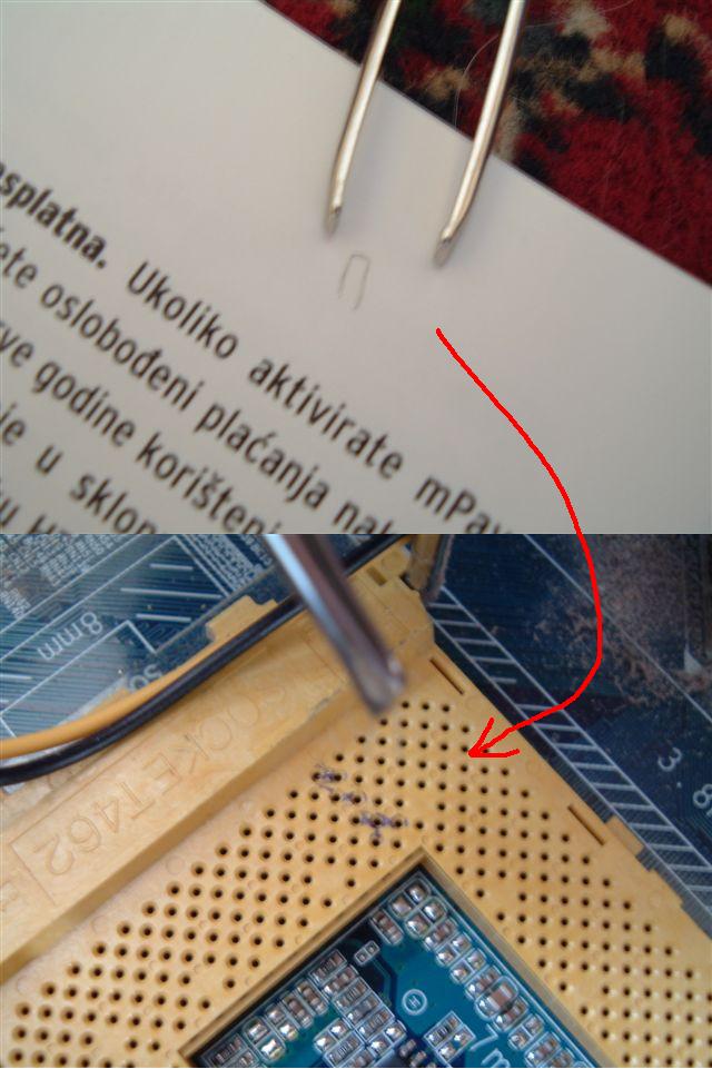

Lokacija: i
Postovi: 504
http://www.ocinside.de/go_e.html?/ht...md_pinmod.html
evo ovo probaj...ja sam si na duronu tako mijenjao i voltažu i multi...
evo slikica, zahvat je krajnje jednostavan i zahtjeva samo mirnu ruku!
