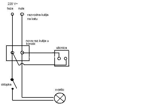

Htjeo bi pomoci prijatelju, ali vise se ni ja ne sjecam sto posto,pa ako mi netko moze reci da li je ovo ispravno.
Dolje je slika.On bi htjeo uzeti struju sa gornjeg kata kuce i spustiti u konobu za svjetlo i jednu dvije uticnice.Sada jedino nisam siguran od kuda da uzme struju,ja mislim da bi trebao iz neke razvodne kutije najblize i na njoj pojacati osigurac ili on kaze da ima vani na balkonu neku struju,sada moram jos malo vidjeti tocno s njime jer smo to preko telefona rijesavali.
Ali ako mi netko moze reci da li je ovo dolje nacrtano u redu?
Za zarulju mislim da je bolje prekinuti fazu i spojiti ju na prekidac a nulu direktno na zarulju,je tako?
A utikac samo provede dvije zice i to je to,je tako?
Molio bi potrvdu ovoga gore da mu ne s***em nesto
A koja zica,kolika kvadratura zice,to se ne sjecam vise,0.5?
Treba pojacati osigurac sa 10A na 15A recimo?
Hvala svima!

Naravno sliku zaboravio....

A gdje je ta slika? Ja ne vidim ništa.
EDIT: sad ima slike
EDIT2: i žarulju i utičnicu može staviti na istu žicu. Da, bolje je da prekidač prekida fazu nego 0.

Meni se čini ok shema...
Što se kvadrature i osigurača tiče čuj ovisi kaj će kačit gore na tu utičnicu je** ga, nije isto oće li kačit radio ili 5kW cirkular...
Ja bi rekao osigurač 16-20A mu je dosta a žicu uzmi prema osobnoj procjeni...
Edit:
Samo pazi da ne uzmeš neku jako debelu jer će ti bit teško spajati utičnice i prekicače na nju, pogledaj si kakave ti spojeve oni imaju (za kolko kvadrata) i maksimalno to uzmeš tj malko manju...
Ne da je samo bolje, nego se tako radi.
EDIT: Za rasvjetu se uzima žica presjeka 1,5 mm^2

Shema je ok, a kvadratura zice je 1,5 za rasvjetu i 2,5 za uticnice, ali ako ce u konobi imat ustekan radio ili nes slicno dosta mu je i 1,5.
Provjeri koju kvadraturu zice ima u kutiji s koje uzimas struju, jer ako ima 1,5 nema smisla nastavljati s 2,5.

Sve je sada jasno....puno vam hvala!
