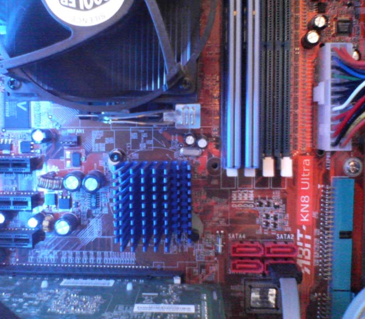

Abit KN8 Ultra & ZALMAN ZM-47J, jel taj kuler dostatan da hladi nortbriđ ove ploce... ima malo govanjce slicno kakvo ima i DFI NF4, takav slican kuler je imala i NF7-S
zanima me dali je to dovoljno (moram mijenjat jer mi se ovo malo govanjce ne sviđa ) da ne dajem uzalud vece pare za HR-05 ili nesto slicno...

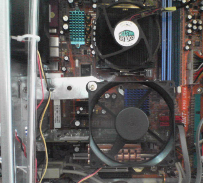

Evo kako je kod mene. Jedna 9-ka (glacialtech) na 7v duva na graficku i cipset.
ID:	7415   Click image for larger version
