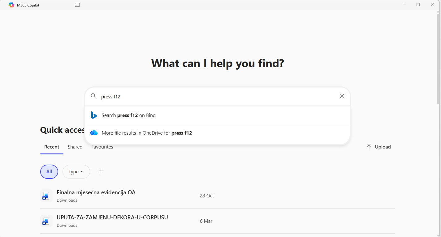

Jesi mozda razmislio o korištenju Windows Copilota?Vidim da je prije par tjedana dodan u windows 11 AI "agent" koji moze odrađivati neke akcije glasovnom komandom, te razumije hrvatski, samo treba ukljuciti tu opciju.
Osobno nisam koristio, niti nemam w11 ali možda bi moglo pomoci i olaksati situaciju?
Hvala na sugestiji , gledao sam , ima neke mogučnosti ali ne vidim glasovno zadavanje ...na nekim videima, tutorialima ima ikona za glasovno u search baru .... i izgleda kad glasovno zatražiš on da sugestije i onda treba potvrditi ručno .
