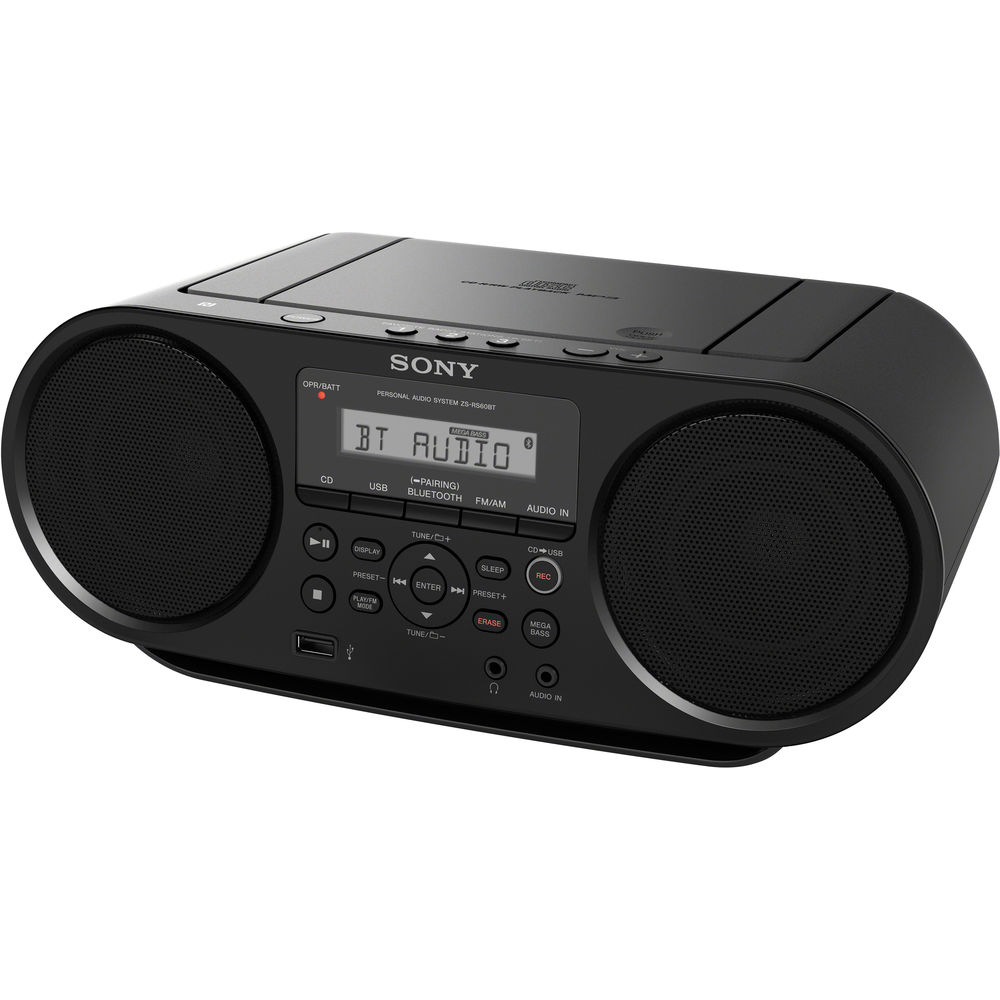

Ekipa jel netko zna?

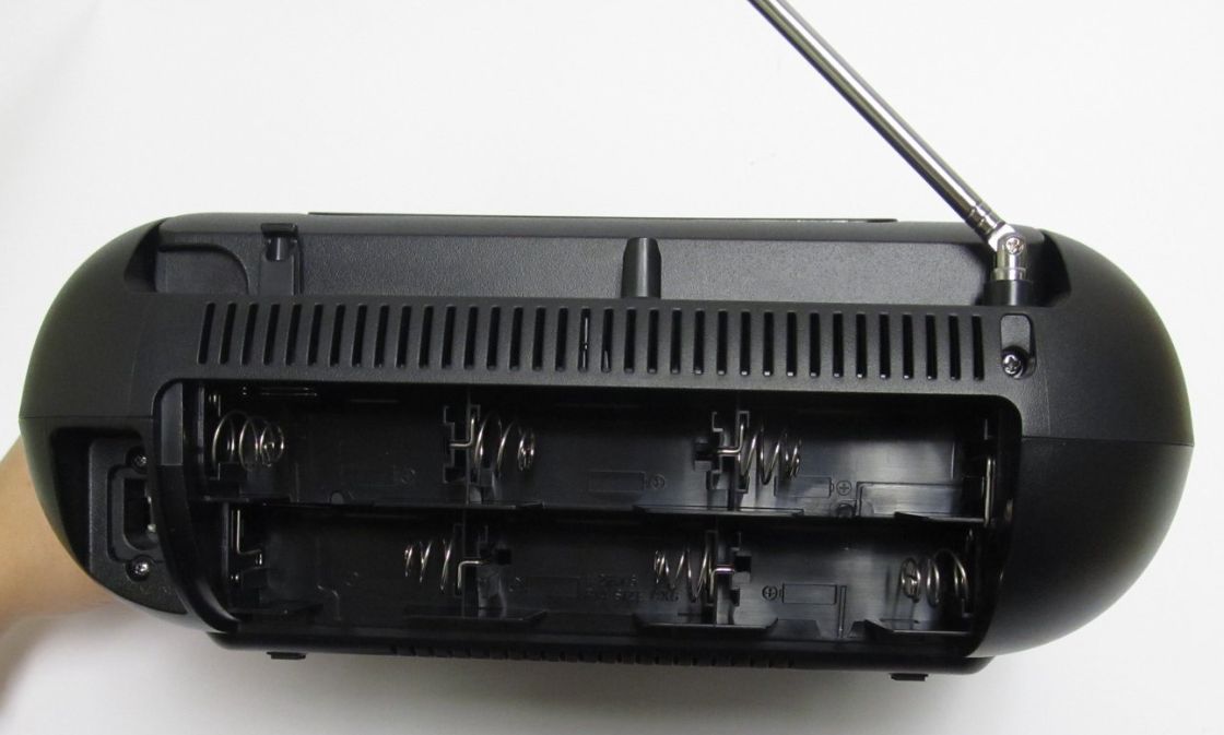

Imam prijenosni CD radio prijemnik SONY ZS-RS60BT, u njega idu 6 "C" baterija.

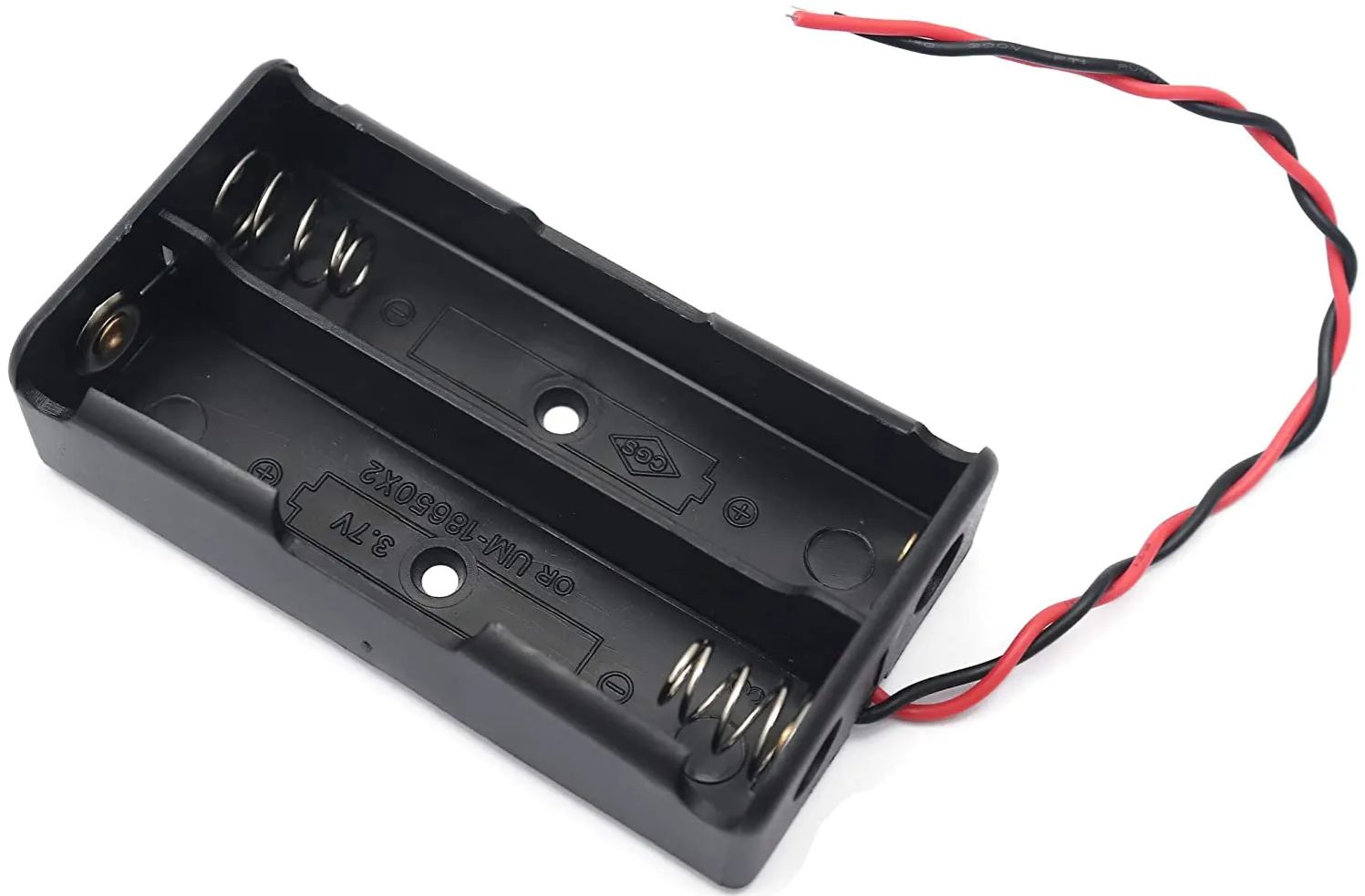

Jel ih moguće zamijeniti za dvije 18650 li-ion, znam kako to napraviti, spojim držač, treća slika u prilogu, sa dvije 18650 kukicama u radio (poklopac ne trebam vraćati), ali hoće li to raditi?
Šest c baterija, punjivih, ima 7,2V (6x1,2V), kao i dvije 18650 (2x3,6V).
Pošto o tome znam samo osnove jel ima neki razlog da to tako ne bi išlo?

Računica ti ima nekih grešaka pa krenimo redom:
SONY ZS-RS60BT manual > https://www.sony.com/electronics/sup.../45598991M.pdf
DC napajanje (čitaj: preko baterija) mu je riješeno sa 6x R14 (size C),
šta je za std. alkalne 6x 1.5V = 9V.
Wiki kaže da bi alkalne trebale imati kapacitet do 8000 mAh, a punjive recimo NiMh kemije su 6x 1.2V = 7.2V i kapaciteta do 5000 mAh.
18650 ima sa nazivnih 3.6 i 3.7 V po ćeliji pa treba vidjeti konkretni model,
2x 3.7V = 7.4V.
Prosječna 18650 je kapaciteta od 2000 do 3500 mAh.
Po brojevima vidiš da je napon 2x 18650 ili 6x NiMh prilično niskih 7.x V + bitno manji kapacitet = upitno je za koliko (malo) vremena bi stvar prestala raditi.
Ako bi htio dobiti "prenosni đubox" onda bi se moožda moglo:
- uzeti 3x 18650 baterije sa zaštitom na čeliji (to su one koje su više za cca 2mm, pa treba paziti zbog držača
- uzme se DC-DC modul, primjer > https://www.amazon.de/gp/product/B073XP6BR9
koji ti omogućuje da kompenziraš promjenu napona baterija a fiksiraš izlazni napon prema radiju, npr. podesiš na 8.5V
- modul dodatno ima podešavanja strujnog limita (kao vrsta sigurnosti) + definiranje donjeg limita (podesi se min. napon kada modul ide u blokadu kao zaštita od preniskog pražnjenja baterija
- sve se složi u kakvu malu pvc kutiju a na radio se spoji preko nekog konektora (ako nema gdje drugo onda na poklopcu baterija
- trebaš i 18650 punjač, možda one izvedbe za dvije baterije
That's it

Puna Li-ion baterija je 4.2V, kako se prazni pada do 3V. Nećeš ništa izgubiti ako probaš jer dosta toga ovisi o tome kako je taj radio izveden, ako on interno spušta napon sa 9V na 5V onda nemaš problem, dvije li-ion će to odraditi. Možeš napraviti ovo, uzmi 4 komada punih C baterija, stavi ih u radio i premosti one dvije što fale komadićem žice ili cijevi. Tako ćeš vidjeti radi li na 6V. Ako radi nema problema, mogu dvije li-ionke, ako se "muči" onda ništa od te kombinacije, trebaju ti 3 li-ionke, obavezno sa DC-DC konverterom jer pune daju 12.6V što nije dobro spojiti na radio koji hoće 9V.
Ali jako bitna stvar je da u bilo kojoj kombinaciji li-ionke moraju imati ugrađenu zaštitu (protected cell) jer postoji opasnost da će ih radio posisati do ispod 3V, što nije zdravo za taj tip ćelije.
Što se tiče Parkside Team20 baterija, pazi s njima, one isto nemaju zaštitu i u toj kombinaciji sa DC-DC konverterom ih možeš isprazniti daleko ispod preporučljive razine, praktički do 0V jer su spojene direktno na kontakte za alat.
I svakako pazi na polaritet, ako naopako spojiš nešto napajano 18650 tu je bijeli dim neizbježan jer te baterije daju par ampera bez problema.

Nabaviš onaj modulić za 2S protect, primjer > https://m.banggood.com/2S-Li-ion-186...p-1216133.html
Staro 10.06.2022., 13:54   #10
Night
Lokacija: Dbk
Postovi: 1,316
To je pristojan modul, klasika, DW01 i dva mosfetića, to radi bez greške.
A za jednu ćeliju pretvoriti u zaštićenu gdje je prostor problem ima ovakvih kompleta, iako bez točkastog varenja rezultati mogu varirati :
https://de.aliexpress.com/item/32855964562.html
Za primjene gdje prostor nije problem ja uzmem od neke stare baterije od mobitela protect modul, to radi bez problema.
