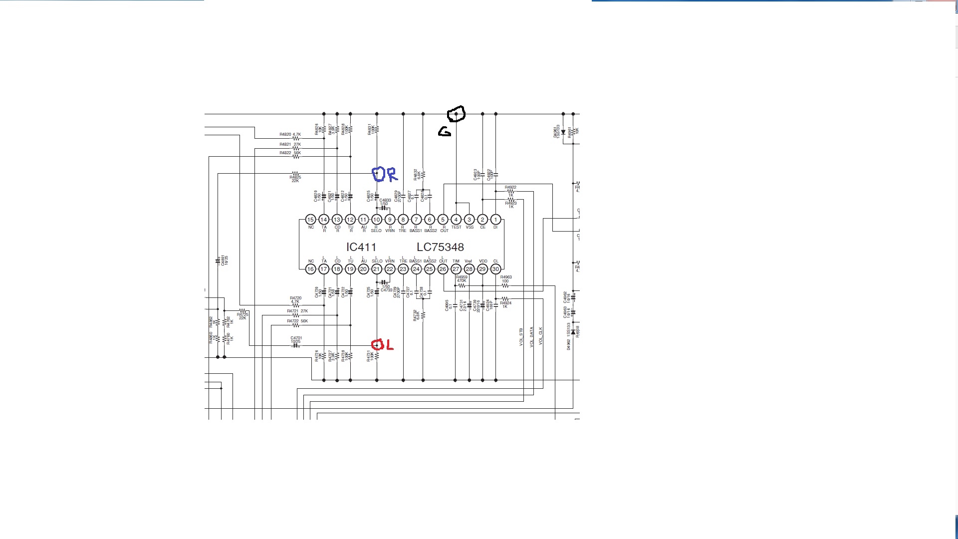

Pozdrav!Imam liniju sanyo dc-da1200m te bih ju htio "hakirati".Htio bih joj dodati rca ulaze ili direktno spojiti 3.5mm kabel na input pojacala,te tako pustati muzuku s racunala.Imam mogucnost to napravti na inputima u pojacalo preko cd playera,kazetofona ili radio prijemnika.No zanima me jeli bi trebao na L i R channel spojiti prvo neke otpornike i kondenzatore ili mogu direktno,posto sam za takve iste hackove gledo na netu da neko spoji direktno a neko s otpornicima.Hvala!

Te aux pinove uopce nisam primjetio,slazem se da bi najbolje bilo njih aktivirati,sto ne postoji nikakav nacin pomocu programatora ili drazenjem kombinacija nekih tipki???
Ako cu probavati preko pinova 10 i 21 ,da spojim direktno na njih ili ispred kond. i otpornika koji su spojeni na te pinove?
Ako cu spajati na pinove 5 i 26,jeli bi mogao reglirati ako bih dodao dodatni potenciometar i sta jos ide?
Hvala!!!

Radije izaberi prvu varijantu (10 i 21),
spoji signal na vod (točku) gdje su međusobno spojeni C4825 - R4831 - R4825 za jedan kanal, te analogno tome na drugom kanalu,
masu imaš "di očeš", samo kao primjer pin 4 istog ic je spojen direktno na nju.
Izvučeš van linije na zadnjoj strani preko chinch - eva ili eventualno 3.5 mm stereo klinke "šasijske" utičnice.
Odatle odg. kabelom u Line out na kompu.
Važan detalj je da tako imaš regulaciju volumena na liniji.
Pažljivo nađi optimum (pogotovo u probi) koliko si "odvrnio" na kompu i/ili liniji.
Ostaje ti još jedan štos, kako "aktivirati" pojačalo linije,
prebaci na tape (kazetofon) i bez kazete aktiviraj play.
Nije idealno jer mora vrtiti kazetofon ... ali radi.
Hvala puno!
Poslao sam sliku kako spojiti da vidim jesam li dobro razumio.
Hvala!

Šta se tiče gdje treba spojiti dobro si razumio, svakako koristi "oklopljeni NF kabel" ili "kabel za slušalice".
Zvuk bi trebao biti "čišći" ali očekuj da će i dalje biti nešto brujanja (mada puno manje) jer "u pozadini" radi preamp za glavu kazete.
