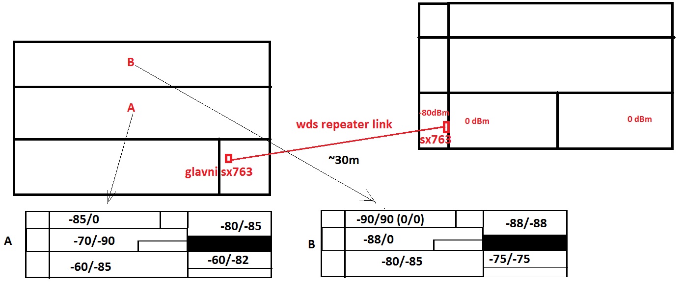

Pozdrav svima,
imam par pitanja pa ako je netko voljan odgovoriti bilo bi super
Dakle imam u 2 kuće udaljene 30ak metara 2 siemensa sx763 spojena u wds repeater. Odlaze mi živci od smrzavanja routera, i kad se spoji malo više uređaja veze praktički nema. Kad netko upali torrent da ne govorim. Trenutno imam 4MBit ADSL koji cu sad dignut na 10MBit. Komplet mreža služi samo kao wireless link prema internetu.
Ta 2 siemensa u repeateru bi zamijenio sa APovima koji bi opet nažalost išli u repeater.
Kao što možete vidjeti na slici, ostaje mi problem najgornjeg kata u prvoj kući gdje je veza jako slaba i puca.
Riješenje 1. Kupiti 2 malo bolja AP-a dual band a/b/g/n sa 2/3 antene i molit se da probiju do gore malo kvalitetnije (ako je uspio siemens oni bi trebali bolje?) Nije krucijalno da je gore full super kvaliteta, služi samo za browsanje.
Riješenje 2. kupiti 3 obična AP-a na 2,4 i powerline adapter kit, staviti na najgornji kat powerline LANom taj treći AP
Pitanja:
1. ako uzmem AP koji u isto vrijeme broadcasta 2,4 i 5Ghz, da li repeater također repeata obe frekvencije ili može samo jednu?
2. Pretpostavljam da jedna frekvencija nemože biti u bridge a druga u AP modu?
3. Kod powerlinea je bitno da su obe utičnice na istoj fazi koja ulazi u kuću i to je sve? Meni je trofazna struja u kući, da li mogu to provjeriti na neki drugi način osim isključivanja faze prije brojila?
4. Preporuka riješenja/uređaja?
5. Imate neku drugu ideju?
Bitno mi je da je to sve stabilno, a ne kad netko upali torrent da moram resetirat router 5 puta u sat vremena kao sad.
Odlucio sam u međuvremenu da bi za početak stavio samo 2 APa, pa bi po eventualnoj potrebi kupio jos jedan AP+powerline. Trebala bi mi preporuka za 2 APa, jedan kao AP, drugi repeater. Sto stabilniji rad bez smrzavanja i sto veca probojnost kroz zidove

1. šta god radio ako neodgovorna osoba pusti torrent srušit će ti ADSL konekciju jer većina ne zna limitirat UP što ubije konekciju
2. Obrati pozornost na uređaje koji imaju ugrađen QoS
3. najboja opcija izbjegavat repeter mod jer u tom modu samo smanjuješ brzinu naprema kraju jer u konačnici prvi u lancu snosi sve klijente samim time čim imaš više klijenata ...
Preporuka po slici: ako lan na ovih 30m nije opcija stavi ta dva ap.a mislim bridge tj. da samo prenose između sebe link, te onda iz njih lan kablom u druge AP.ove. Možda bi ti optimalno bilo postaviti jedan AP na prvi kat u svaki objekt i do njega doć kablom.

1. kućni kompovi imaju ograničen UL na 1-2kBps, problem su gosti ljeti u apartmanima. Ako san dobro skuzija, ako AP ima guest mod, client koji se spaja na guest SSID nemoze pristupit "pravom" LANu i može mu se ograničit bandwith?
2. ako možeš ukratko pojasnit, proba san googleat, al izbaciva mi previše kratica u opisu i ne snalazin se cemu sluzi
3. znam da nije najsretnija opcija, al provlačenje UTP-a trenutno nije moguće. Ako idem na bridge, trebaju mi 4 AP-a total i opet 3. kat nisam pokrio. I suludo mi je radit tu bridge kad već sad odatle imam full bandwith koji mogu vući sa neta, ping se vrti oko 40-50 prema EU serverima.
Nemogu dovesti na nijedan način UTP na gornji kat, jedino bi powerline moga proći i to ako je ista faza kod routera i na katu.

S obzirom da me nitko ne dozivljava previse, da izvjestim bar ove sta citaju.
Citajuci stare teme odlucija san se na tp link wr1043nd sa extra 3x8dbi za glavni router koji ide na lan od sx763 i u gornjoj kuci na tp link wa801nd sa stock 5dbi antenama koji ce ici u universal repeater.
Javim sljedeci tjedan kako ce proci.

Pozdrav, naišao sam na novi problem.
WR1043ND(prizemlje)->WR743ND(1kat) na repeater->WR743ND(2.kat) na repeater- ne radi 743 na 743. Signal između njih 2 odličan, ali jednostavno ne komuniciraju.
WR1043ND(prizemlje)->WA801ND(druga kuća) na repeater->WR743ND(2.kat) na repeater- radi ali loš signal (2-3MBit) i često puca
Kad je mreža na drugoj verziji(wa801nd na wr743nd) i sve radi:
1.kad sam spojen wlanom na WR1043ND(prizemlje), nemogu pristupiti na webgui od WR743ND(2. kat),
2. kad sam spojen na wr743nd(1.kat), nemogu pristupiti na gui od wr743nd(2.kat) i wa801nd(drugi objekt)
3. kad sam spojen na wr743nd(2.kat), nemogu pristupiti na webgui od wr743nd(1.kat)
4. kad sam spojen na wa801nd(drugi objekt), mogu pristupiti na sve uređaje??
Ima netko nekakvo riješenje kako da spojim ta dva wr743nd da rade?

Prvo sve to dovedi na jedno mjesto i konfiguriraj u istoj prostoriji.
Pazi da ne koristiš iste frekvencije za sve mreze.
Kako su ti IP adrese postavljene?
AP-repeater-repeater je ekstremno loše riješenje, koje čisto sumnjam da će ti raditi.
Ako se želiš time igrati stavi DDWRT na sve routere koji to mogu, a ove druge zamjeni sa nekima tipa 841N

Probao sam u drugoj prostoriji, ova dva jednostavno ne žele komunicirati.
Kako mislis iste frekvencije? Pa ako imam 1 AP i 3 univ. repeatera, moraju svi imati isti ssid i kanal?
192.168.2.1 wr1043nd
192.168.2.2 wa801nd
192.168.2.3 wr743nd (1kat)
192.168.2.4 wr743nd (2kat)
Mislim da mi je jedino sto preostaje zamjena wr743nd(1kat) sa wa801nd tako da mi 2. kat funkcionira dobro.
Ili kupiti još jedan uređaj i staviti ga u ap, ovog wr743nd staviti u client na wr1043nd i kabelom u novi uređaj.

rad toliko uređaja na wifi istom kanalu guši samo sebe smetnjom jer dok jedan pokušava nešto poslati korisniku mora sačekati slobodno vrijeme kad drugi uređaji ne odašiljaju jer ukoliko se desi da dva odjednom odašiljaju mora ponoviti slanje podataka jer nisu primljeni i tako u krug.
Kanale treba rasporediti da su što dalje jedan od drugog .Ima wifi uređaja kojima se može podasiti rad na različitim kanalima na izlazima prema korisnicima a drugi kanal prema glavnom ruteru..
Ako imaš razvučenu tel. mrežu vidi ima li dovoljno žica da prespojiš kao LAN ili ako su u cijevima da provučeš utp kablove.....razlika u kvaliteti bi bila ogromna.

Znam, ali ne mogu drugačije spojit. Imam provučenu tel. mrežu po cijeloj kući, ali nažalost samo 2 žice, nije klasični tel. kabel.
Zasad se pokazalo dosta stabilno, osim 2. kata koji ima loš bandwith. Čak i sa 20+ korisnika priključenih.
