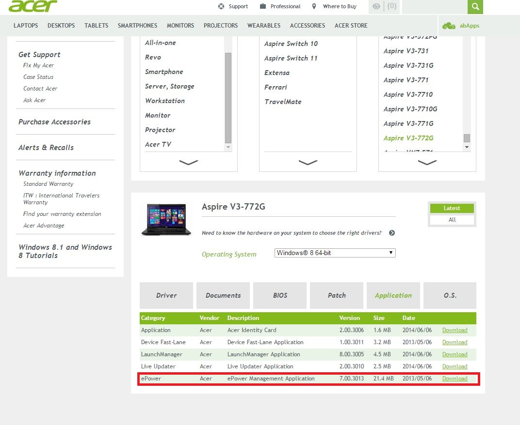

Po ovome ispada da ti je jace svijetli kad je na bateriji nego na punjacu.
Smanji tu display brightness kako ti odgovara ( stavi da bude isto kad je na punjacu i bateriji ), klik apply i to je to.
Jesi siguran da nema kakav software od Acer-a kao ovaj moj Lenovo energy star?
EDIT:
Ovo ti treba. Klikni i downloadat ce se. Instaliraj i namjesti.

Autor QuidZz Pregled postova
EDIT:
zahvaljujem na linku,
ali ovaj program u biti ne radi ništa, osim što:
- mi je automatski promijenio brightness na 30% za battery, a 100% za AC (u power settings postavkama od windowsa)
- nudi Acer power button shortcut za (meni posve bespotrebno) postavljanje funkcije power buttona
- detektira stanje napunjenosti baterije te skenira system i predlaže koji program najviše troši bateriju. Recimo sad imam otvoren samo Firefox tako da mi je predložio da ga zatvorim ako hoću jer je najveći potrošač, što mi je također bespotrebno dok je laptop na punjaču.
ne znam, ja sam mislio da ipak postoje neke dublje postavke osim osnovnih pojačavanja i smanjivanja brightnessa...
OdimiSamsung je offline   Reply With Quote
