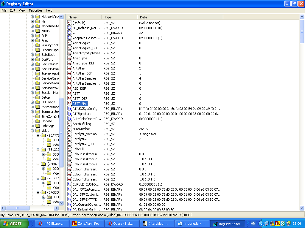

Hm ,nejde nemam nigdje - Da bi to uključili potrebno je otići u registry (run-regedit) i otići na HKEY_LOCAL_MACHINE\SYSTEM\CurrentControlSet\Contro
l\Video\
Otvoriti svaki folder i pod 0000 tražiti postavku ASTT_NA , po defaultu je 1 , treba je promjeniti na 0 - ovoga ASTT_NA ?
damir1 je offline   Reply With Quote
Staro 06.10.2005., 22:12   #18
Jelc
Super Moderators
Datum registracije: May 2002
Postovi: 17,485
Pa ako sam napisao ASTT_NA onda valjda njega

Staro 06.10.2005., 22:25   #19
damir1
Ancient
damir1's Avatar
Datum registracije: Mar 2003
Lokacija: Đakovo
Postovi: 894
Pa nemam
Zadnje izmijenjeno od: damir1. 25.02.2006. u 10:05.
Staro 06.10.2005., 22:43   #20
Jelc
Super Moderators
Postovi: 17,485
Originally posted by damir1
Pa nemam
Kaj ni u jednom (0000) koje si otvorio nemaš?
Ako imaš 5.9 drvere mora biti negdje:confused:
Osim toga, kaj mi tu sliku pokazuješ-moraš kliknut i otvoriti svaki folder (0000)

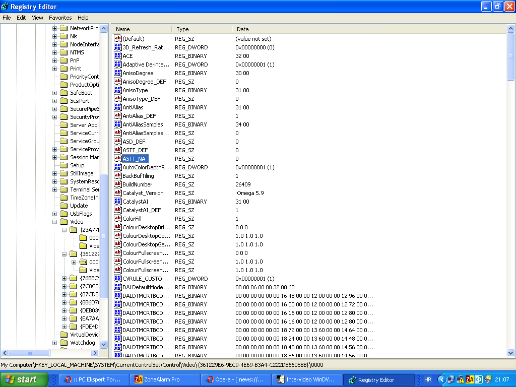

Pa otvoren je oooo - donja 2(0000) ima po 5stavki-samo a u onoj gornjoj 4 -driveri su
2.6.71 omega :confused: probaču reinstal drivera.
Staro 06.10.2005., 23:06   #22
Jelc
Super Moderators
Postovi: 17,485
Ona slikica (prva) je bila gdje je kod mene prva ASTT_NA, tu je druga...
Pogledaj u sve, negdje bi moralo biti.
