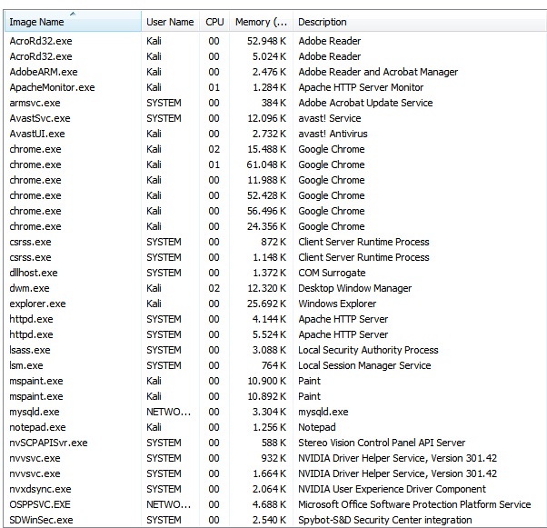

Prilažem slike procesa koji se odvijaju na PC-ju, možda tu negdje leži izvor problema, hvala unaprijed na pomoći

Spybot je nekad bio ok, vise ne. Uninstaliraj spybot i ugasi antivirus. Skini na desktop Combofix pa pokreni kao admin. Daj nam log nakon restarta.

Odradi usput system file checker(sfc /scannow).
Kakv ti je situacija sa msconfig startup dijelom? Mozda su winsi sazrili za reinstalaciju obzirom da u logu combofixa ima "sumnjivih" datoteka.

System file checker ne pronalazi greške, a na msconfigu mi izgleda sve u redu, jedino što mi se čini da ima previše procesa. Bojim se da cu morati reinstalirat Windows, ali to bih ostavio kao zadnju opciju, ako ništa ne budemo mogli učiniti...
